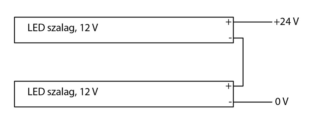

(#) ue37 hozzászólása Szept 25, 2015 /
Egy kis segítséget szeretnék kérni tőletek.
3m 5050 ledszalag hideg fehér. (12v-os)
Hogyan lehetne jó hatásfokkal üzemeltetni a tápfeszültség 24v akku.
Dc-Dc konvertert nem szeretnék venni hozzá.
Valakinek van esetleg tapasztalata a szalagok sorba kötését illetően.
Pl: 2db 2m-es sorbakötésével (működhet 24v-on?
Segítségeteket köszönöm.
(#) Bakman válasza ue37 hozzászólására (») Szept 25, 2015 /
Igen, sorba lehet kötni két darabot. Arra figyelj, hogy mindkét darab Egyenlő hosszú legyen!
(#) bbalazs_ válasza ue37 hozzászólására (») Szept 25, 2015 /
Amennyiben ez hagyomanyos led szalag, akkor NEM kotheto 24V-ra.
Ugyanis itt van ket vezetek hosszaban, 12V-on, azok koze van kotve 3db led sorba es egy kis ellenallas. Ezek az elemek huzodnak parhuzamosan vegig a ket drot kozott.
(#) ue37 válasza bbalazs_ hozzászólására (») Szept 25, 2015 /
Igen valószínűleg így van mert 3db-onként vágható.
Akkor hogyan üzemeltethető valami egyszerű megoldással 24v-al?
Milyen egyszerű megoldás van rá?
7812 feszültségstabilizátor nem igazán üzembiztos talán sok neki a 24v.
Vagy van rá valami megoldás?
Segítségedet köszönöm
A mellékelt ábra szerint lehet 24 V-ra kötni két db. 12 V-os LED szalagot (sorba kötés). Fontos, hogy mindkét szalag darab ugyanakkora és ugyanolyan típusú legyen! Célszerű egy darabot kettévágni. Tehát ha az egyik szalagdarabban 30 db. LED van, akkor a másikban is annyi legyen!
