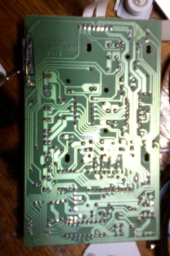

(#) glazbox válasza (Felhasználó 13571) hozzászólására (») Jún 22, 2015 /
Szia épp most szedem szét, két csavart meg is kellett fúrnom.
Az első furcsaság, amit a sütő főkapcsolója után mérve vettem észre, hogy 300 volt van a hálózaunkon. Ez hogyan lehetséges? Bizonyára a multiméter mehetett tönkre, de nem úgy néz ki. Lehet, hogy ez vágta haza?
A fényképet mindjárt küldöm, csak először töltenem kell a fényképezőgépet.
Biztosítékot sajnos nem látok az áramkörön, de mindjárt megy a fotó.
A hozzászólás módosítva: Jún 22, 2015
(#) glazbox hozzászólása Jún 22, 2015 /
A fűtőszál csatlakozásain barnulást látok, de gondolom az normális 4 év használat után. Remélem látszanak a lényeges dolgok.

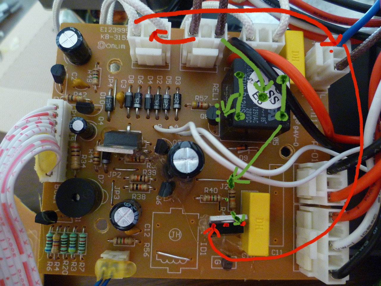

Clatronic 2864-es kenyérsütő került hozzám azzal a panasszal, hogy a fűtőszál nem kapcsol be semelyik programon. Szétkaptam, valóban, nem kap áramot. Amatőr tudásom arra volt, elég,hogy végignéztem az ellenállásokat, nincs szakadás, diódák rendben. A többi alkatrészt túlzottan nem ismerem, nem szakmám az elektronika. Najó, a relét, és a kondikat felismertem. De triak-okról (?) semmi háttértudásom. Forrasztás törés/szakadás, égés jele nincs. Ahogy rákerestem a neten, ez a táppanel elég sűrűn megfordul az olcsóbb gépekben, így hátha tudtok segíteni, hogy mit mérjek és hogyan tovább. Képet mellékeltem, a segítséget nagyon szépen köszönöm!
(#) yuden válasza (Felhasználó 13571) hozzászólására (») Szept 10, 2015 /
Ha kiforrasztom, multiméterrel hogyan tudom ellenőrizni, hogy működőképes-e? Amit még nem tudtam kimérni: a nagy fekete relé középen, illetve a kis háromlábú fekete alkatrészeket (az is triak?).
(#) kadarist válasza yuden hozzászólására (») Szept 10, 2015 /
Egy kérdés: honnan ismerted fel azt, hogy a panelen vannak triakok? Miért gondolod azt, hogy azok szakadtak meg? A sütőtérben a fűtőszállal sorba kötve nincs egy hőbiztosító?
(#) yuden válasza kadarist hozzászólására (») Szept 10, 2015 /
Nem ismertem fel, azért írtam egy kérdőjelet. Mondom amatőr vagyok, egy-egy szakadást, vagy villanybekötést gond nélkül megcsinálok, de ilyen szinten nem értek az elektronikhoz. Sajnos, ha elviszem szakemberhez, akkor 2-3 hét mire ránéz, elkér 3-4 ezer forintot, annyit meg egész nem ér.
Szóval amit fentebb írtam, annyival egészíteném ki, hogy a a hőbiztik jók (nincs szakadás, gondolom akkor jó), a motor is működik, egész egyszerűen amikor melegítenie kellene, nem csinál semmit. A gép alig néhányszor volt használva, csak évekig egy polcon porosodott.
Kövesd vissza azokat a vezetékeket, amelyek a fűtőszálra vannak kötve és biztosan megleled azt a pontot, ahol megakad az áram útja.
Huhh ne nevessetek, megpróbáltam a lehetetlent. A fűtőszál egyik lába lényegében a nullára van kötve (a hőbiztin keresztül), ott szakadás nincs. A másik lábát pedig a fekete relé kapcsolja. A NYÁK hátulját figyelve, a relé 5 lába közül a középsőre van kötve. (5-ös osztásban állnak a lábak, mint egy dobókockán.) A relé bal oldali 2 lába ellenállásokhoz vezet (elágazás), az egyik elágazás pedig egy "BT 137-600 E" triak 1-es lábára (rágugliztam).
A relé másik 2 (jobb oldali) lába pedig egy "S8050" tranzisztor 3-mas lábára vezet. Képet mellékeltem, nem győzök elnézést kérni az amatőrségem miatt.
A relé kattan, amikor indítod a sütőprogramot?
Nem kattan. Mikor azonban a motort indítja, akkor hallani némi halk kattanást.
Szépen elő kell venni a próbalámpát és megtapogatni vele a relé főérintkezőinek kivezetéseit a nullához képest, valamint azt, hogy a triakon átmegy-e a villany. Arra vigyázz, hogy ne érintkezzen a mérővezeték a triak gate-jével és a relé behúzótekercsével (tranzisztorra kötött kivezetés). A relé nem a motort kapcsolja?

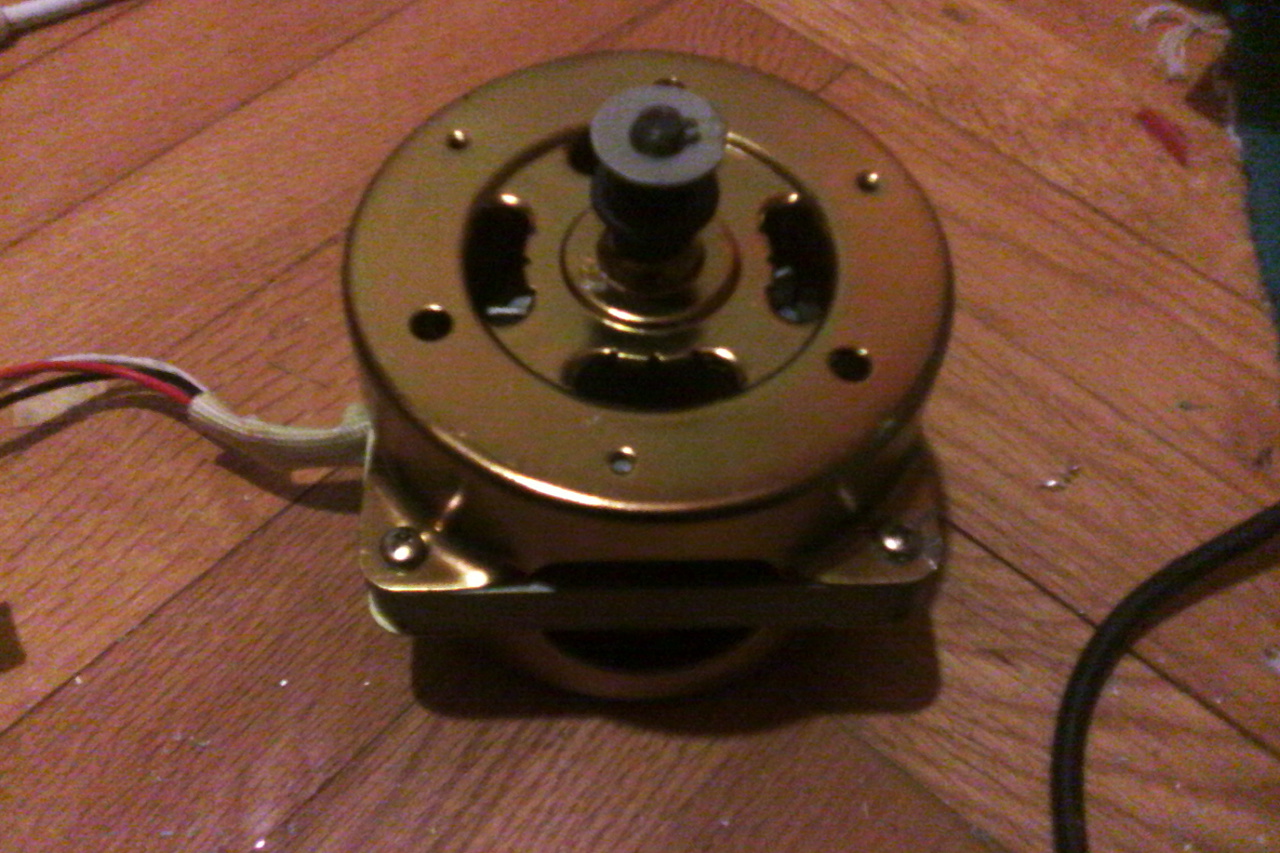

(#) mrrack hozzászólása Nov 16, 2015 /
sziasztok!
Hozzám került egy ilyen masina, annyi a baja, h a motorja szorul. Kiszerelve a motort, hálózati feszültségre kötve nem indul el, csak miutan kézzel megpörgetem. Szétszedtem, nincs összerohadva, a siklócsapágyakat bezsiroztam. Meglepően újszerűnek tűnik, de mégis szorul. A tekercsek szerintem épek, nincs amper szag, vagy elszineződés.
Kérdésem: mit tudok vele kezdeni? Javítható egy ilyen motor?
Köszi.

(#) yuden hozzászólása Nov 16, 2015 /
Az enyémre rá volt kötve egy segédkondi, nem lehet, hogy nálad az adta meg magát?
(#) mrrack válasza yuden hozzászólására (») Nov 16, 2015 /

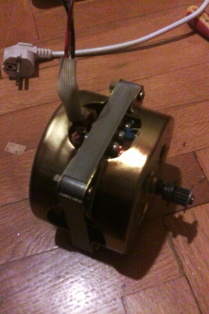

Igen, van benne egy 4µF kondi, azt kimertem, az jó. A motorral lessz a gond, így kiszerelt állapotban is határozott férfias erő kell a megpörgetéséhez. Valami szorul. Esetleg meg gondoltam a tengely elgörbülésére, amit egy eszterga padon lehetne kimérni mérőórával, de ilyesmim nincs itthon
(#) sunside válasza mrrack hozzászólására (») Nov 16, 2015 /
A 3 szál a motoron egyértelműen segédkondenzátoros üzemre utal. Nélküle ne nagyon próbálgasd, egészségtelen a motorra nézve. lassú voltam, közben tárgytalan lett
A hozzászólás módosítva: Nov 16, 2015
Szétszedtem a motort, rendesen "összeragasztották" menetrögzítővel. Ha nem húzom le a csavarokat "izomból", akkor nem szorul. Nyilván okkal vannak ilyen erővel lehúzva (gondolom nyomatékkal), a dagasztás szétraázná az egész gépet, ha nem lenne minden ilyen alaposan rögzítve.
Szerintetek nagyon elcsépelt gondolat, ha a motort úgy raknám össze, h távtartó alátéteket raknék a csavarokra? (Mármint az állórész lemezei es a csapágytartó fedőlemez közé) Axiális irányban lazulna egy kicsit.
(#) Nemtudhatod válasza mrrack hozzászólására (») Nov 16, 2015 /
Csak az alátétekkel kell próbálgatnod ami a tengelyén van belül, max egyet vegyél ki.
Ha összerakod és lehúzod a csavarokat, akkor oldalról pár ütés a vázára és szépen lelazul és forogni is fog, ha nem megy keress privátban, segítek egy másik motorhoz jutnod.
(#) mrrack válasza Nemtudhatod hozzászólására (») Nov 16, 2015 /
Köszönöm a javaslatod és az ajánlatod, ma már nem, de holnap kipróbálom. Ha tényleg csak ennyi a baja, akkor már csak az ok-okozati összefüggés nem világos. Elvileg ezt egyszer valaki működőképesen vette meg egy boltból Látszik, hogy az a tipikus karácsonyi ajándék a nagymamának, megkapta kipróbálta, sütött vele párszor, majd sok éves állás után kidobta Mindenesetre nagyon újszerű az egész belseje. Mi a csudától szorulhatott meg egy fixen beállított motor az állásban?
(#) mrrack válasza mrrack hozzászólására (») Nov 23, 2015 /
Sajna nam volt időm foglalkozni vele, de ma belevetettem magam megint. A motort szétszedtem, majd újra össze, szerintem még mindig szorul. De vannak újabb gondok. Amennyire én tudom, ha elindítrom a programot, akkor a motornak azonnal elkellene kezdeni forogni. Ugyan a csatlakozónál fixen mérhető 230V körüli fesz. de ha leterhelem egy izzóval, már csak 110V, és az izzó nem világít. Mindenesetre a relé nem húz be. Relé jó, van előtte egy S8050 npn tranyó, azt kimérve multival 240 körüli bétája van, gondolom, h nem ez a baja. A tranyó bázis lábát visszacsipogtattam egészen a vezérlő nyákról jövő kábelig, ott egy 5V-os feszültséget vártam, kapcsolgatva, ahogy a motornak forogni kellene, de semmi.
Eddig jutottam, szerintem a vezérlő is problémás. Érdekel minden ötlet
Még annyi, hogy egy normál programot futtatva, a számlálón 2:30-nál a fűtőszál áramot kap, kapcsolgatja a reléjét. Az a része működik.
Az elektronikai rész megoldva Van egy bimetál szerű alkatrész (fényképen bal felső sarok), annál szakadt meg az áram. Ezt kiszedtem (mivel eléggé egzotikus, azonosíthatatlan alkatrész), átkötöttem, most működik, leszámítva a motort, mert az cserés.
Köszi a segítséget!
(#) zolika60 válasza mrrack hozzászólására (») Nov 23, 2015 /
Az az alkatrész egy reed relé. Mágnes kapcsolja, gondolom valami okkal. Tán a fedél nyitottságára figyelt.
(#) mrrack válasza zolika60 hozzászólására (») Nov 25, 2015 /
Köszönöm a hozzászolásod, valóban reed relé, a tetőben meg is találtam a mágnest. Egy biztonsági kapcsolóként működött, leállította a motort, ha a tető nyitva van. (Valamiért mindenáron csak az elektronikát védó hővédelmet tudtam elképzelni, és ez kellően megzavart, hogy miért csak a motort kapcsolja le, de így már minden világos )

(#) mucden hozzászólása Jan 11, 2016 /
Egy Triton TR-7492 géppel van gondom: nem süt, azaz a fűtőszál hideg. Panelja hasonló, mint a forum első lapján lévő képnek (panel.jpg 30.01.2013).
Hogyan kezdjek neki a kimérésnek? Pl jellemzően milyen fesz esik a fűtőszálon, mennyi annak ellenállása normál esetben (nagyságrendek érdekelnek)
