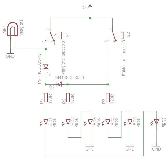

Elkészült az elvi kapcsolás. De nem tudom sikerül-e feltölteni mert képfeltöltési fület nem találok csak a fájl melléklet él. Mindjárt kiderül...
(#) Damon válasza _JANI_ hozzászólására (») Okt 26, 2012 /
Üdv...
A Rajzon a "Lamp1" az a esetemben az irányjelzőt jelölné vagy egy, mondjuk, egyen áramú első lámpát jeleztél vele... ?
A LED1 és a LED6 a Helyzetjelző és a köztes LED2-LED5-ig a fék, ha jól értem a rajzból...
Végül is mindegy, mert legfeljebb, középre teszem át a két szélső LED1 és LED6-ot, ami nálam a helyzet jelző szerepét töltené be...
Ha S1 nincs bekapcsolva, akkor az S2 kapcsoló, azaz, mikor fékezéskor zárom az áramkört, az eljut mind a 6db LED-hez és mind jelzi a fékezést.
De ezek a LED-ek a rajzon sorba vannak kötve, direkt sorba kötötted... ?
Mert ami itthon nekem van LED, az erős fényű és 3V-nál halványan világít, de nem az igazi és az a fény mennyiség kevés, csak ezért kérdem... ?
Mert, ha jól emlékszem, ugye a sorba kötött 2db LED esetén 6V kell, mert a feszültség összeadódik... ?
Esetemben erős ledben gondolkodom, csak ezért kérdem...
Vagy nem így van...

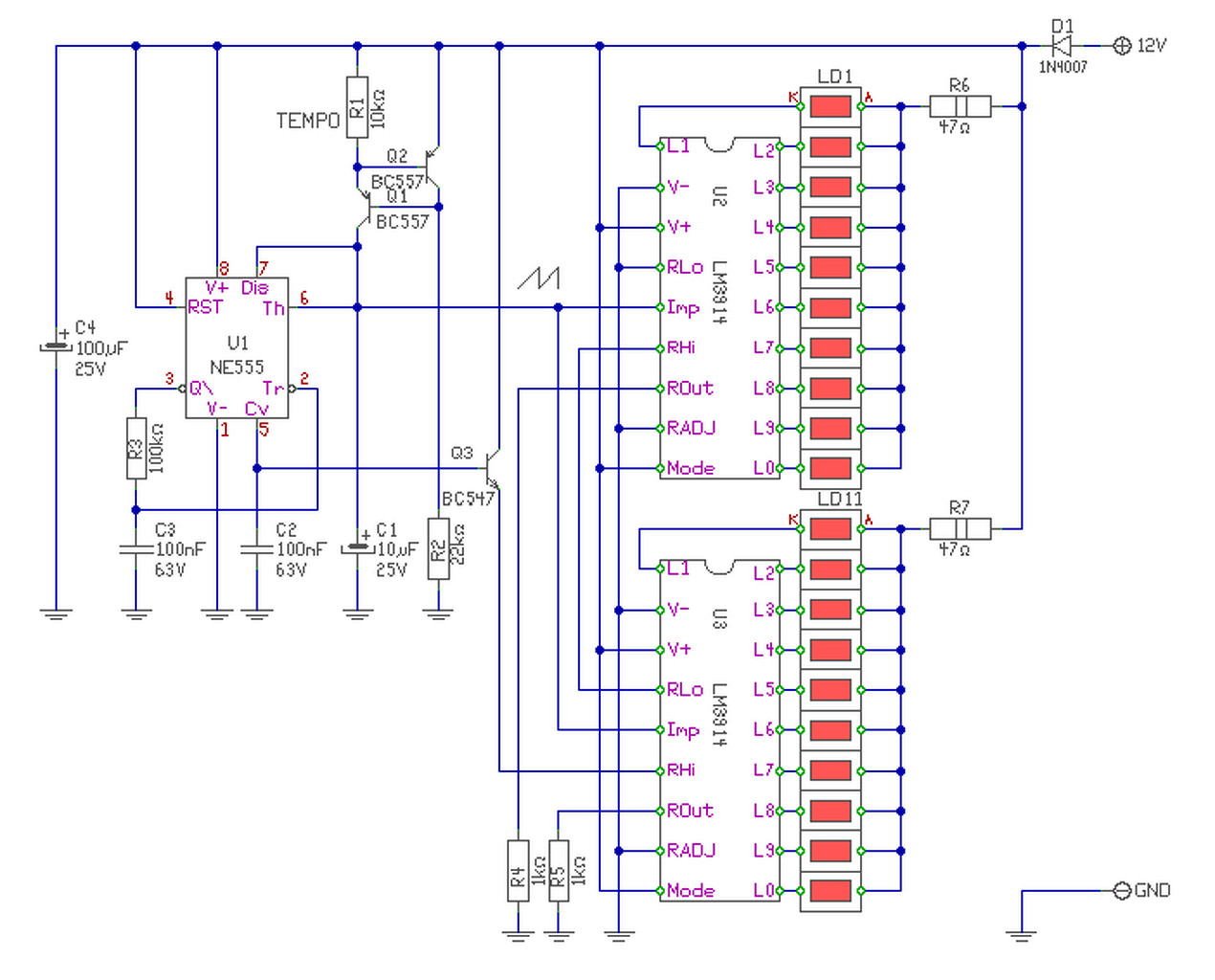

(#) proli007 válasza Damon hozzászólására (») Okt 26, 2012 / 1
- Így van, az LD6 és LD12 az irányjelző visszajelzése. Ezzel két oldalra külön-külön lehet jelzést képezni. Ha ez nem szükséges, vagy is bármely oldal villog, csak egy jelzés legyen, akkor a két Led elhagyható, és csak az LD13 építendő be. A fennmaradt kimeneteket szabadon lehet hagyni, nem kel sehova kötni. (kimeneteknél ez általában így van, CMOS bemeneteknél szokott gond lenni, ha "lóg a levegőben")
- Ez a kapcsolás másképpen működik, az 555-nek más a kapcsolása, szerepe. Az LM3915ben 10db feszültség komparátor IC van, ami egymás feletti feszültség szinteken kapcsol be. A Led kimenetein áramgenerátor van, így nem kell külön áramkorlátozás, meghajtó tranyó, stb.
A kapcsolásban a referencia feszültségről R2 ellenállás tölti a C2 kondit. A kondiban a feszültség, 0-tól a referencia feszültségig nőhet. Ennek a kondinak a feszültségét figyelik a komparátorok, és ahogy a kondi töltődik szép sorban L2-L7-ig bekapcsolják a Led-eket.
Amikor a kondi eléri L9 kapcsolási feszültségét, akkor nem egy Led-et kapcsol be, hanem lehúzza R5 ellenállás feszültségét.
Ezzel a feszültség csökkenéssel, elindítja az 555-ből készült monostabil multivibrátort. Vagy is a 2-es lábon érkező "lefutó jelre" elindul a monostabil, így a 3-as kimenet magas szintre vált. C3 kondit R3 ellenállás el kezdi tölteni. Amikor C3-ban a feszültség eléri a tápfesz 2/3-ad értékét, a monostabil visszabillen. Vagy is a monostabil időzítési idejét R3 és C3 határozza meg.
Ami alatt az 555 3-as kimenete magas szinten van, jelez az LD13 és szól a piezo. De egyben a Q1 tranzisztor, kisüti a C2 kondit. Vagy is amíg a monostabil ideje tart, a C2 kondi feszültsége nulla. Ekkor természetesen egy Led sem jelezhet a Ld1..LD12 közül. Vagy is sötétben vannak.
Amikor a monostabil ideje lejár, kikapcsol LD13, elhallgat a piezo, lezár a Q1 tranyó, és C2 ismét el kezdhet töltődni. Kezdődik az egész művelet elölről.
- Tehát, hogy az irányjelzők milyen gyorsan kapcsolósnak fel, azt a C2 és R2 határozza meg. Hogy mennyi ideig maradnak sötétben, azt a C3 és R3 határozza meg. A kettő összege adja az irányjelzés ütemét. (ciklusidejét)
- Piezo hangszóróból kétféle van. egyikben nincs semmi csak a kristály. Ha ezt meg szeretnénk szólaltatni, az ehhez szükséges hangfrekit egy oszcillátorral nekünk kell előállítani. A ,második típusban ez az oszcillátor már gyárilag be van szerelve, vagy is csak tápfeszültséget kel ráadni hogy sípoljon ("recegjen"). A BPT-14X egy ilyen típusú, aminek típusjelét a HEstore-ból néztem ki. Mivel az 555 kimenetén csak H/L szint van, ilyen "önrezgő" típust kell alkalmazni.
- Az index kapcsoló, vagy a jobb, vagy a baloldali Led-eknek ad feszültséget. De mivel bármely oldalra is van kitéve a jelző, tápfeszültség mindig kell, ezért van betéve a D1-D2 dióda. Hogy bármely oldalra is legyen kitéve az index, az IC-k mindig kapjanak tápfeszültséget. Nagy öröm, hogy a Led, egyben dióda is, így ha egyik oldalra kitesszük az indexet, az áram nem tud visszafolyni a másik oldalra. Így egyszerű módon megoldódik, hogy az irány és a táp egy kapcsolóval választható legyen. Az index lámpához, mindössze a szükséges 6-6 vezetéket kell elvezetni.
Remélem ezek után már érthető, a működése.
üdv! proli007
(#) _JANI_ válasza Damon hozzászólására (») Okt 27, 2012 / 1
Természetesen. Ha érted az áramkör működését, akkor már mindegy, hogy a LED-ek sorosa vagy párhuzamosan vannak bekötve. Én normál piros LED paraméterével számoltam ( 1,9V nyitófesz, 20mA nyitóáram ) és a kapcsolásban így jöttek ki az ellenállás értékek. Ha párhuzamosan kell kötni a féklámpa LED-jeit, akkor célszerű minden LED-nek külön ellenállást tenni.
S igen, az a különálló izzó az első világítást jelölné. Persze a rajzom csak egy vázlat. Majd a végleges változatban minden a helyére kerül.
6V-os tápfeszültségnél mekkora ellenállás kellett a LED elé, hogy megfelelő fényerőt kapjál?

(#) _JANI_ válasza _JANI_ hozzászólására (») Okt 27, 2012 / 1
Az előző rajzomból kimaradt egy ellenállás.
Itt az új rajz a módosításokkal. ( A LED nyitóáramát csak megbecsültem. )
A számításod elvileg helyes. DE! A LED-eknek is van egy bizonyos áram és feszültség karakterisztikája, ( Ezt rendszerint az adatlapokon meg is lehet találni. ) és azt figyelembe véve kell a megfelelő áramkorlátozásról gondoskodni. Legyen itt példának a 12V-os akkumulátoros táplálás.
Az 12V-os aksik töltő feszültsége ( vízbontási határfeszültség ) 14.2V a gépkocsik töltő feszültsége ennél rendszerint magasabb is lehet. De a MAX 15V-ot nem szabadna a töltési feszültségnek átlépnie normál üzemnél. ( A hibafeszültségek korlátozására vagy lekezelésére is van többféle megoldás. Ezt most nem részletezném. )
Ismerjük a MAX tápfeszültséget. Ez Ut=15V.
Megvan a négy darab ( egyenként 3V nyitófeszültségű ) sorba kapcsolt LED eredő nyitó feszültsége. Ez Uled=12V.
Ismerjük a sorba kapcsolt LED-eken átfolyó áramot. Ez 0.02A ( 20mA )
OHM törvénye szerint az áramkorlátozó ellenállás értéke:
R = U / I ( Az U a feszültség Voltban, az I az áramerősség Amperben. )
Behelyettesítve a képletet: U = Ut - Uled = _3V_
R = 3V / 0.02A = _ 150 ohm _
Ellenállás nélkül a 12V és 15V közötti 3V feszültséget kellene elviselniük a LED-eknek ami plusz 0.75V-ot jelentene. S így egy LED tényleges nyitófeszültsége 3.75V! Ez már jelentősen felette van az elméletileg megengedett nyitófeszültségnek. Katalógusban meg kell megnézni a 3.75V-hoz tartozó nyitó áramot. Az adatlapban feltüntetik, hogy mekkora áramot meddig képes a LED károsodás nélkül elviselni. ( Becslésem szerint a LED-ek már régen elfűtötték a lelküket. )
A LED-ek nem lineáris alkatrészek. Azaz a fénynyerő nem áll egyenes arányban a LED áramával. S egy bizonyos áram felett már a hőtermelés is jelentős lesz, számottevő fényerőnövekedés nélkül.
Dióhéjban egyenlőre ennyit a LED-ekről.

(#) _JANI_ válasza Damon hozzászólására (») Nov 7, 2012 / 1
Felteszek pár képet és egy kis videót a tesztkapcsolásról.
Remélem hamarosan a kész nyáktól is lesznek képek.
A tesztelésnél nekem jobban tettszett az 555-ös AMV-s üzemmódja.
Lehetőség van a fénycsík és a pont átállítására. ( JP1 jumper. )
A vezérlőpanelon kivezettem az LM3914-es minden LED kimenetét. Hátha más projektben szükség lehet rájuk.

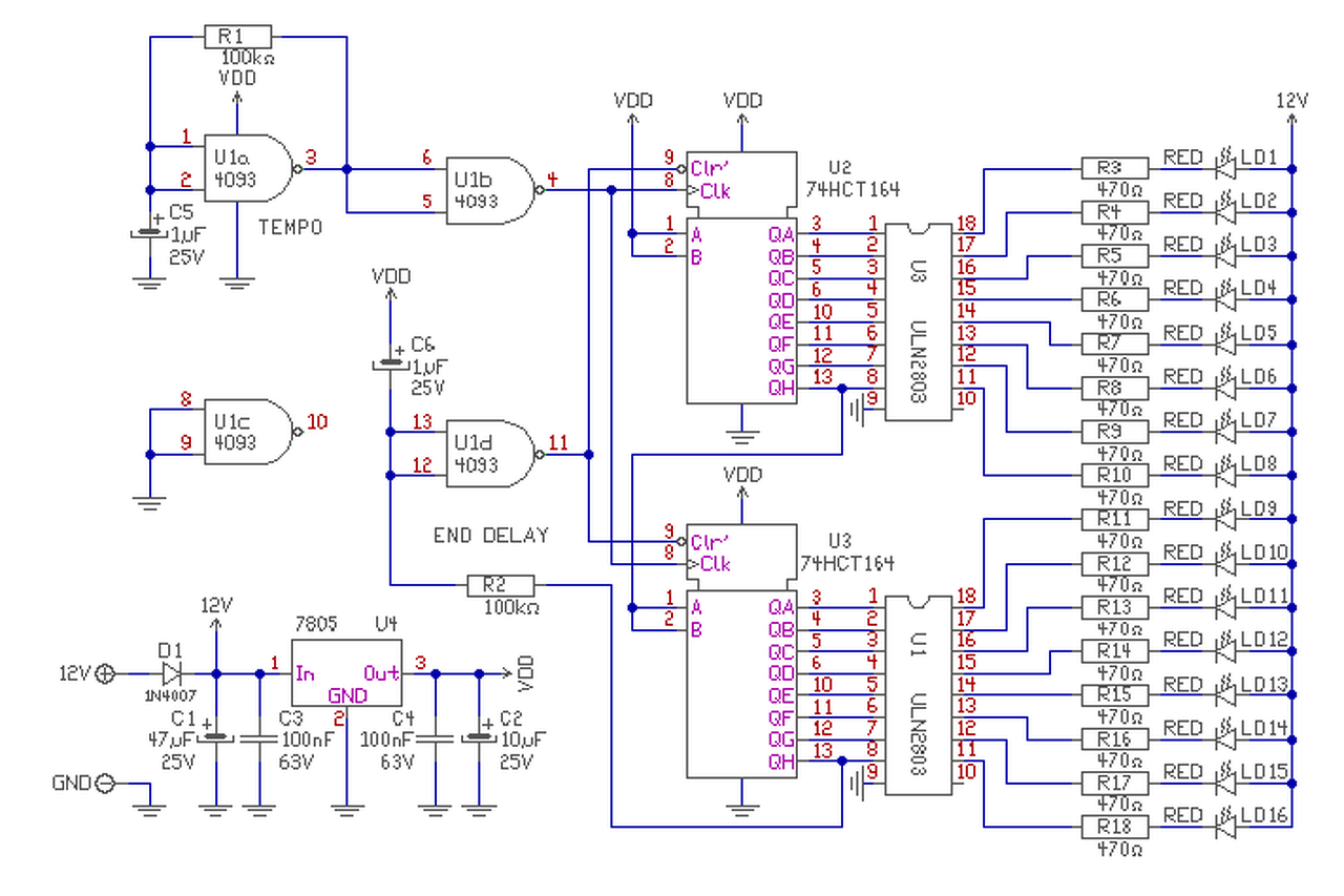

(#) proli007 válasza peti940319 hozzászólására (») Feb 2, 2016 /
Hello! Rajzoltam két változatot is. A másodikban ugyan 20 Led van, de ha csak 16 kell, de legfeljebb elhagyod az utolsó 4-et.
(#) kaqkk válasza peti940319 hozzászólására (») Feb 2, 2016 /
Ha 13 led is elég akkor Ezt a cikket olvasd el
