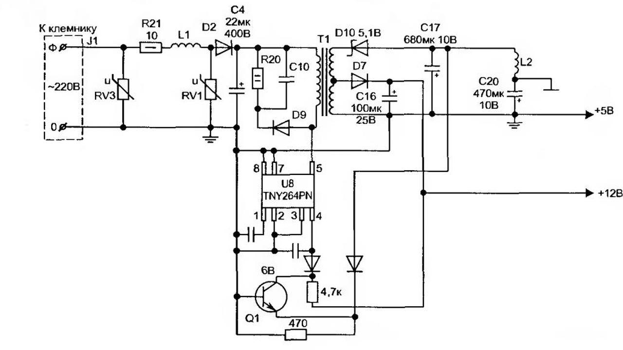

Köszönöm, a válaszod, és a tanácsod, kicseréltem az összes elkókat, a tápját megnéztem 11,8V-ot ad le, ami megy a processzor áramkörére, de továbbra is maradt a hibajelenség. A panelon azok a tranzisztorok amik vezérlik a mágnesszelepeket az egyik lábukon ott van a 220v és amikor átkötöttem a két szélső lábukat a mágnesszelepek rögtön működtek megfelelően, nem kalapáltak.
DE a panel továbbra sem éledt fel a piros zár lámpa nem világított.
Egyébként a tápja mennyi feszültséget kell hogy adjon. A triakot is kimérve nekem jónak tünik.
A táp amit lead az jó a feszültség alapján, vagy lehet nem is jó helyen néztem!?
Várom segítő válaszaid. köszönettel: Feri
(#) palko0125 válasza franky710 hozzászólására (») Okt 28, 2016 /
A 11,8 jónak tűnik. Emellett kellene, hogy legyen 5v is. Csatolva a tápegység rajza, csekkold meg az 5v-ot is.

(#) franky710 válasza palko0125 hozzászólására (») Okt 29, 2016 /
Szevasz!
A helyzet az megnéztem a tápegységét, a 12v-on kívül más nem jön ki a tápból a rajzot elllenőrízve a trafó ami a rajzon van nekem a panelon a szekunder oldalán csak két kivezetés van, +-12v jön ki. Majd arról megy a nagy panelra ott, lecsökken 8,99v-ra, és onnan a processzor panelra ahol egy smd LD50 típusú három lábu valamin lecsökken 4,88v-ra.
Ez a feszültség megy a procira. Nem tudom hogy ez így elég-e neki, bár a panel rajzát most nem tudom elküldeni, de ha hazamegyek felteszek a panelról fényképeket. Bár lehet azt te már jól ismered. Mi lehet még a probléma, valami elkerülte a figyelmemet?
A panelon lévő smd ledek a piros zárlámpa továbbra sem világít, a mágnesszelep továbbra sem kap 220v-ot. A ledek vezérlése, a mágnesszelepek vezérlése is 5V-ról megy a procin keresztül?
Köszönöm Válaszod és segítségedet előre is.

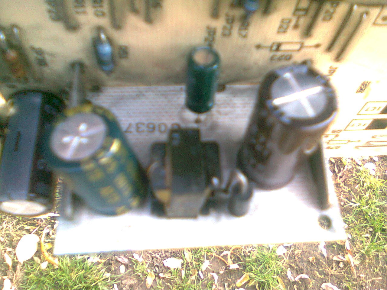

helló!
Itthon vagyok,akkor küldöm a fotókat a panelről, mellékletben!
Várom a válaszod.

(#) palko0125 válasza franky710 hozzászólására (») Okt 30, 2016 /
Az LD50 elvileg egy 5v-os stabilizátor. Nézd már meg, hogy az nem melegszik e!?
Nekem volt egy ugyanilyen hibám és nagyon melegedett ez a stab. Aztán kiderült, hogy proci fuccs. Proci csere után ment.
