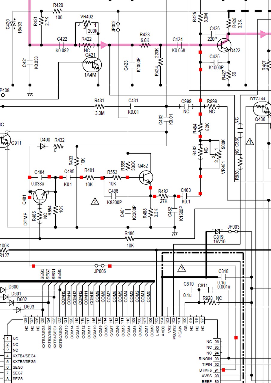

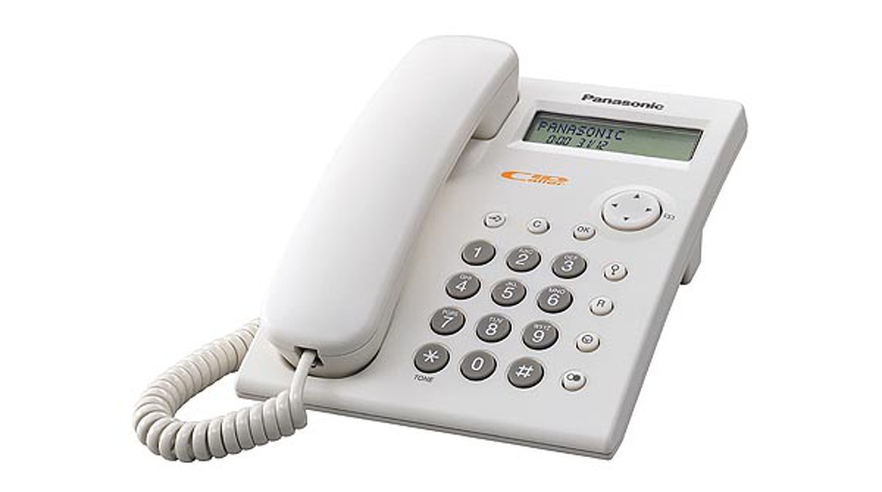

(#) Vadász Csaba hozzászólása Júl 26, 2017 /
Telefonos(vezetékes) szakértőktől kérnék segítséget.
Panasonic KX-TSC11 HGW telefon nem hív.
A fenti telefonkészülékről hívást kezdeményezni nem lehet.
Kiírja a hívott számot a kijelzőre, majd számlálja az eltelt időt,de ténylegesen nem hívja a számot.
Minden más funkciója tökéletesen működik.
(a telefon hívható kicsöng és beszélhető rajta)
PIN kódos híváskorlátozás és billentyűzár nincs bekapcsolva.
Factory resetet megcsináltam,de semmi változás.
Valakinek valami ötlete?
Üdv:

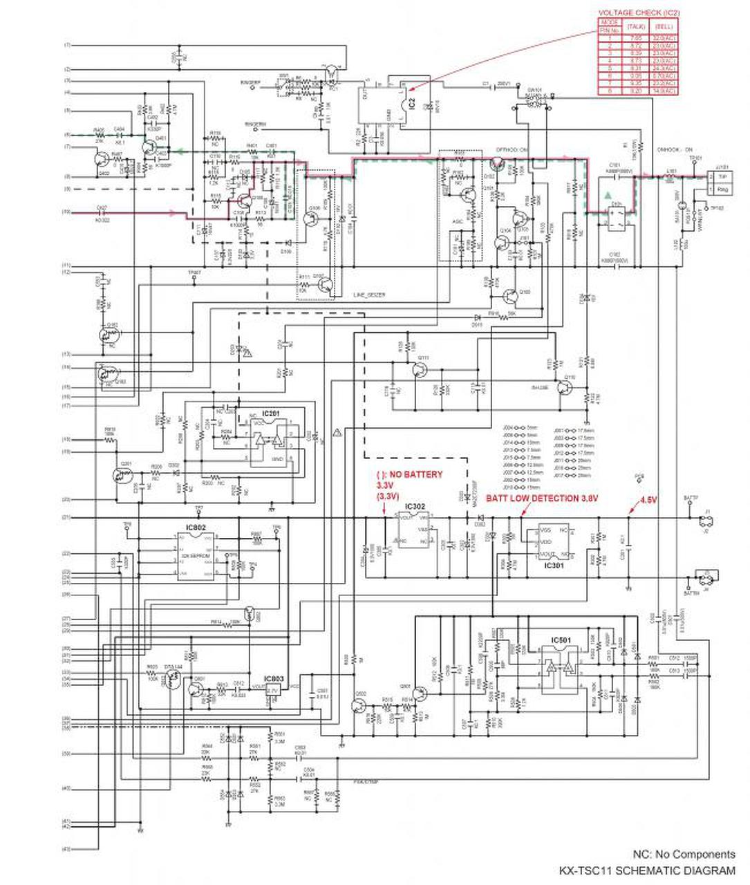

(#) Massawa válasza Vadász Csaba hozzászólására (») Júl 26, 2017 /
Hát nem tudom, de a dokumentáciotól erös hiányérzetem lett. Hol jut ki a hivás a LINE csatlakozokra? Onnan a rajz szerint elmegy a jel a RINGER nevü blokkra (csengetés), a kagylo jelellátására meg a mikrofonerösitöre, alul meg a CPU C-ID bemenetre ( caller ID - számkijelzö). Semmi mást nem látni, pedig a vonalra vagy impulzusoknak vagy DTMF jeleknek kellene menni. Egyikre sincs utalás a rajzon.
(#) Inhouse válasza Vadász Csaba hozzászólására (») Júl 26, 2017 /
Ha meg van a SM, akkor a 25. oldal.
(#) Vadász Csaba hozzászólása Júl 29, 2017 /
Letöltöttem a service manualt.
25 oldalon megtaláltam mik okozhatják ezt a problémát ,ahogy Inhouse átküldte.
Tone üzemmódba átnéztem a jelzett alkatrészeket,de minden jónak tűnik.
SMD kondikat is kimértem de itt se találtam problémát.
Q481 tranyó nincs beépítve eme készülékbe(a rajzon is ez szerepel).
De a hibát nem találom.
