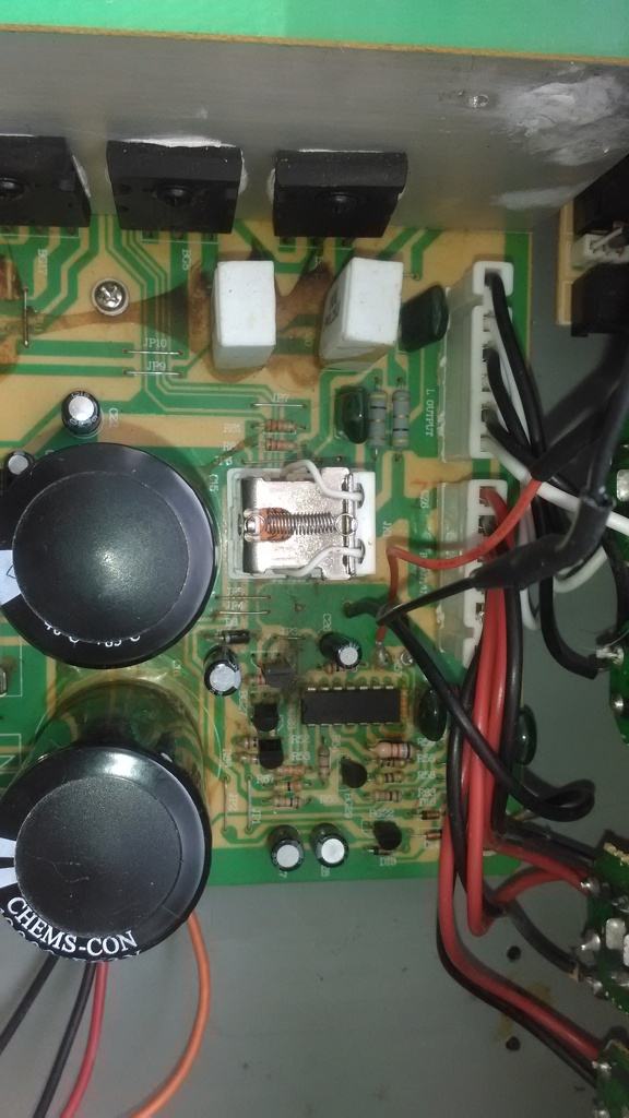

(#) csinyi98 hozzászólása Okt 14, 2016 /
Sziasztok, van egy hollywood impact 600 mk2 végfokom és a hangszóró védelem nem kapcsol. Hogyan tudom kimérni, vagy kisípolni multival hogy honnan ered a hiba? A védelem működik, csak nem kap áramot, és a ventilátor se kapcsol.
A hozzászólás módosítva: Okt 14, 2016
Itt egy kép
(#) reloop válasza csinyi98 hozzászólására (») Okt 14, 2016 /
Szia! A relétekercsen mérhető feszültség a testhez képest?
(#) csinyi98 hozzászólása Okt 17, 2016 /
Sajna nem mérhető, most várok egy ic-t mert ugynez ki az lesz a ludas.
(#) reloop válasza csinyi98 hozzászólására (») Okt 17, 2016 /
Általában a relé tekercs pozitív tápon van és a test felől kap vezérlést. Kéne találnod egy feszültségcsökkentőt, ami ellenállás-Zener, vagy stabkocka segítségével állítja elő a relé tápját. Elképzelhető, hogy ott leledzik a hiba.
