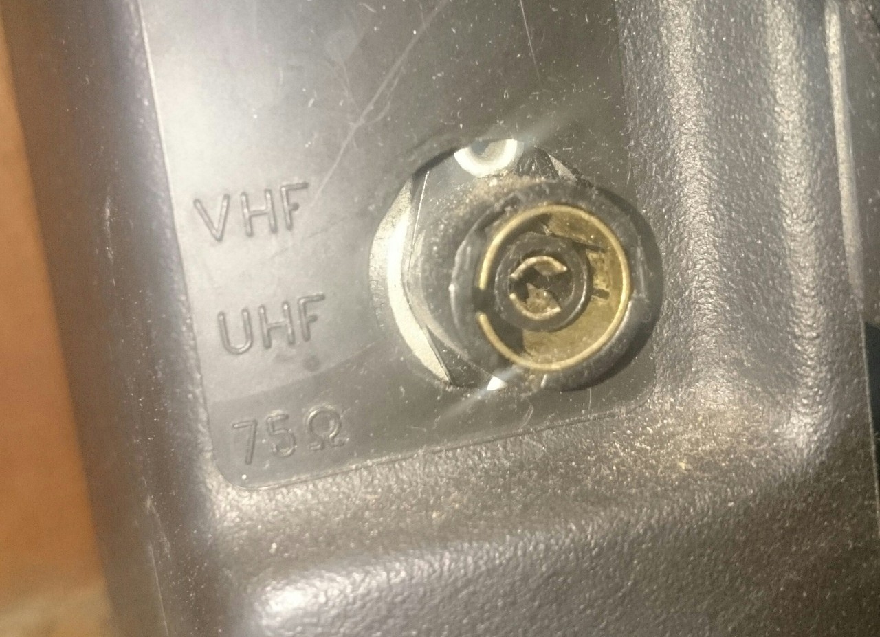

(#) ksz04 hozzászólása Dec 17, 2016 /
Sziasztok, egy Videoton Super Infra Color Tvt szeretnék alkalmassá tenni dekóderrel digitális adás vételére. Ez megoldható? Mi a teendő ha igen? Tudtok szerelőt javasolni, aki megcsinálja?
(#) Joe_001 válasza ksz04 hozzászólására (») Dec 17, 2016 / 1
Üdv! Az Av bemenet kialakítása után settopboxot javaslok. (Aztán úgyis cserélsz TV-t)

Tudnék 100x jobb tvt már most nulla forintért, de nekem ezek a klasszikus készülékek jönnek be. a hátsó antennabemenet alapból nem alkalmas erre?
(#) Joe_001 válasza ksz04 hozzászólására (») Dec 18, 2016 /
Csak analóg adáshoz.

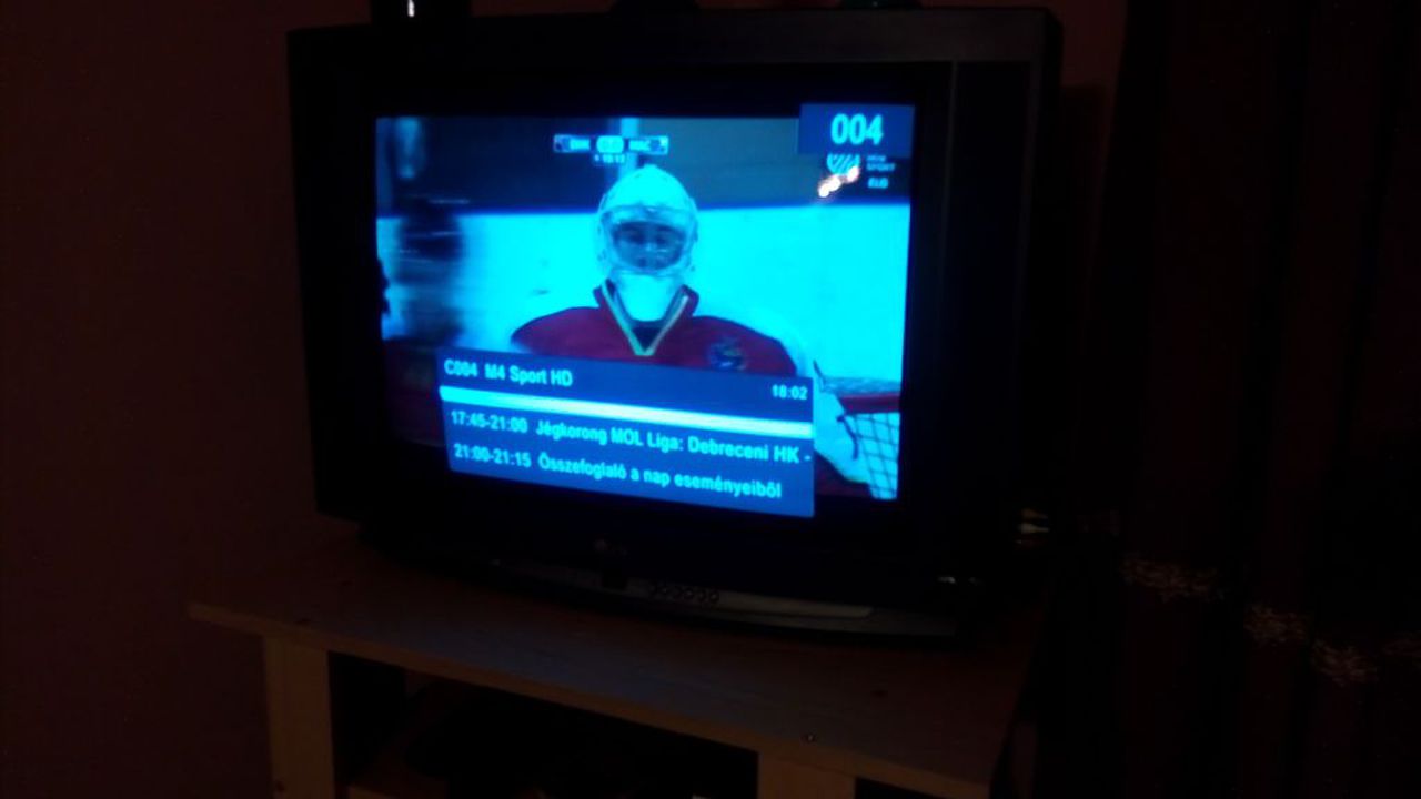

(#) greatman hozzászólása Dec 19, 2016 /
Ez egy vadi új STB. Igaz, kínai. Meg egy teljesen hagyományos LG CRT tv. Szimpla kompozit bemenettel az összes elérhető MindigTV adás hibátlanul jön rajta. Sőt, a beltérire USB -n rádugok valamit, akkor 1080i -ben simán nézhető bármi róla. Amúgy olyan tiszta kép van, hogy nem ismerni rá a TV -re. Minden jelet simán kitesz az analóg kimenetre, függetlenül attól, hogy min érkezik. USB -n, vagy antennán.
Egyébként egy 10 -ért eladó a cucc, gyakorlatilag vadonat új, még fóliás, sosem volt használva, csak próba erejéig.

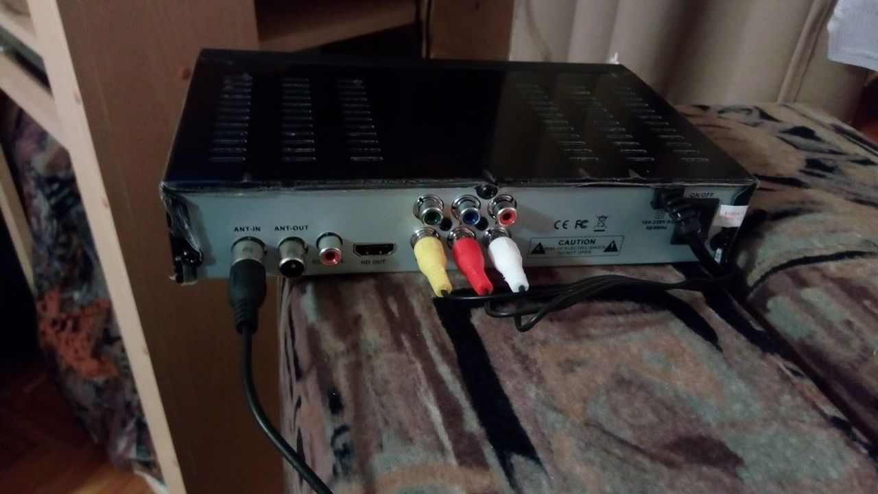

Itt vagyok, mindig tvt szeretnék nézni, dekóder van, kártyás. Ennek a jelét szeretném átnyomni a tvre
(#) Gafly válasza ksz04 hozzászólására (») Dec 26, 2016 /
„dekóder van, kártyás.”
Igen, róla szeretnénk megtudni valamit.
Különösen a hátsójáról. De szemből is jöhet.
De legalább típus, ha már kép nincs...

(#) Inhouse válasza ksz04 hozzászólására (») Dec 27, 2016 /
Akkor már megkaptad a linket egy olyan MindigTV-s DVB-T vevőre, aminek van RF modulátoros kimenete, csak egy koax kábel kell a TV-d és a tuner közé. Ráhangolod és kész, nézheted.
Ja, most nézem, hogy már meg van a DVB-T vevő? Jó, hogy 9-10 nap után még ez is kiderül...
Ez esetben nem olyan jók a lehetőségeid. Ahogy Joe_001 írta, kialakítod az AV bemenetet a régi TV-n...vagy vásárolsz/bontasz egy RF modulátort. A vásárlás nem igazán éri meg, a bontáshoz meg még jön pár dolog, táp, dobozolás, illesztés...
