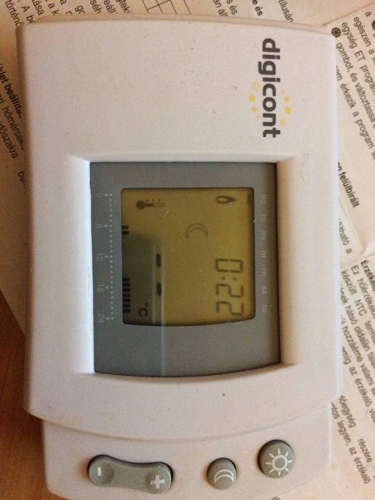

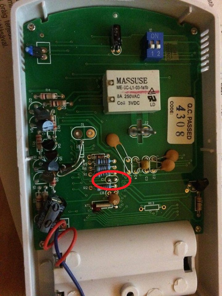

Digicont HP-510 típusú termosztát C1 kondiját sikerült porrá zúzni, az értékét nem lehet sem mérni sem olvasni (term2 képen bekarikázva a helye). Ha valakinek van hasonló, legyen szíves megosztani velem az értékét.
Az alkatrész a mérőkörrel kapcsolatos, nem táphidegítő, amint látható hőmérsékletet nem is mér nélküle. 100nF-al helyettesítve jópár fokkal többet mutat a kelleténél, 22pF-al pedig semmit. Más jelenleg nincs kéznél.
Köszönöm a segítséget!

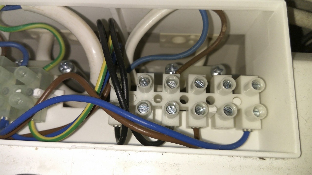

Segítségeteket szeretném kérni:
A probléma március óta húzódik és a szerelőm nem találja a hibát. Van egy FÉG cirkóm digitális termosztáttal. Amikor be kéne kapcsolnia – első sorban hideg víznél – a jelet kiadja, de a cirkó nem indul el vagy csak akkor ha:
1. Kézzel leveszem a hőfokot, hogy a termosztát kikapcsoljon. Várok fél percet és kézzel bekapcsolom.
2. A cirkón lévő termosztátot tekerve leveszem a víz hőfokot a kazánba – hallani a kattanást – majd visszaállítás után a cirkó elindul. Visszaraktam a régi szobai termosztátot – sima analóg – azzal is csinálja a hibát.
Lett cserélve:
- cirkon lévő termosztát
- vezérlés
- szoba termosztát.
Lefényképeztem a vezérlőpanelt, és csináltam egy rajzot mikor milyen helyzetben volt feszültség a kapocslécen.
(#) zoszka válasza Teszi hozzászólására (») Nov 13, 2016 /
A retesz pont miért nincs összekötve?
A hozzászólás módosítva: Nov 13, 2016
(#) Teszi válasza zoszka hozzászólására (») Nov 13, 2016 /
Én csak lefényképeztem, meg amit gondoltam lerajzoltam, megnéztem, de érteni nem értek hozzá. Ha tudsz segítséget nyújtani kérlek tedd meg.
(#) vision61 válasza Teszi hozzászólására (») Nov 13, 2016 /
Amint azt zoszka is írta, a retesz (panelen RET jelölés nincs összekötve).
(Egyébként ez a panel nem a cirkó vezérlőpanelje, csak a szivattyú utókeringetés miatt van benne.)
(#) Teszi válasza vision61 hozzászólására (») Nov 13, 2016 /
Szia.
Sajnos a kép nem olyan jó, hogy látszana, de össze van kötve a 3-4 pont. Feltöltöttem egy XLS fájt abban lerajzoltam hogyan van a bekötés.

(#) putyesz válasza zoszka hozzászólására (») Nov 23, 2016 /
Szia,
köszönöm a tippeket. Nagyon elfoglalt voltam, ezért nem tudtam írni. Nos az elem nem oldotta meg a problémát, így marad a relé. Azzal mit lehet tenni? Vagy kuka az egész készülék?

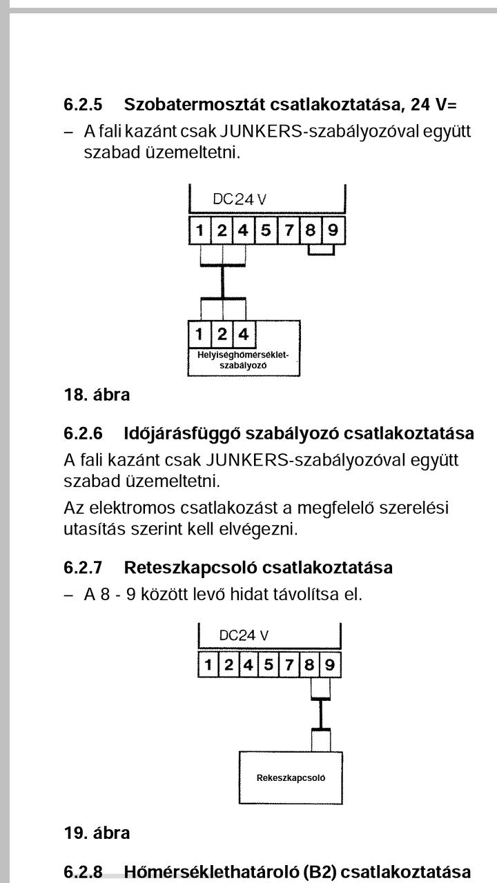

(#) pintersa hozzászólása Nov 23, 2016 /
Junkers kazánhoz zwr 18-3, amely gyárilag 3 vezetékes termoszátot kér.
Be lehet kötni 2 vezetékes computherm termosztátot, ha igen hova?
Ha nem, tudjátok, hogy milyen junkers termosztát való hozzá?
Jelenleg termosztát nélkül tökéletesen üzemel.
A válaszokat köszönöm
(#) zoszka válasza putyesz hozzászólására (») Nov 23, 2016 /
Elemcsere után 2x min és max között kell váltani, hogy a relé beálljon...
(#) zoszka válasza pintersa hozzászólására (») Nov 23, 2016 /
Nem javaslom a 2 pont szabályzást, mert elveszted a modulációt termosztát oldalról. De ha mégis ragaszkodsz hozzá, akkor be lehet kötni a reteszkapcsoló helyére.

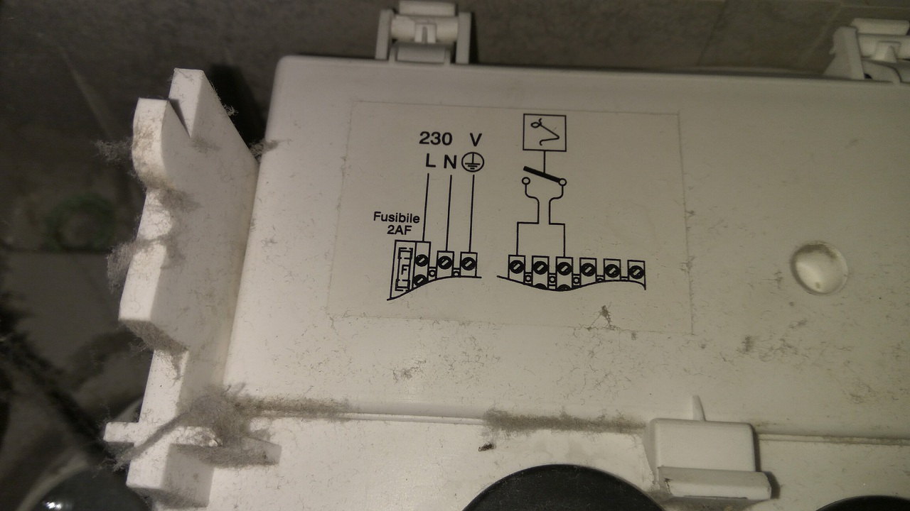

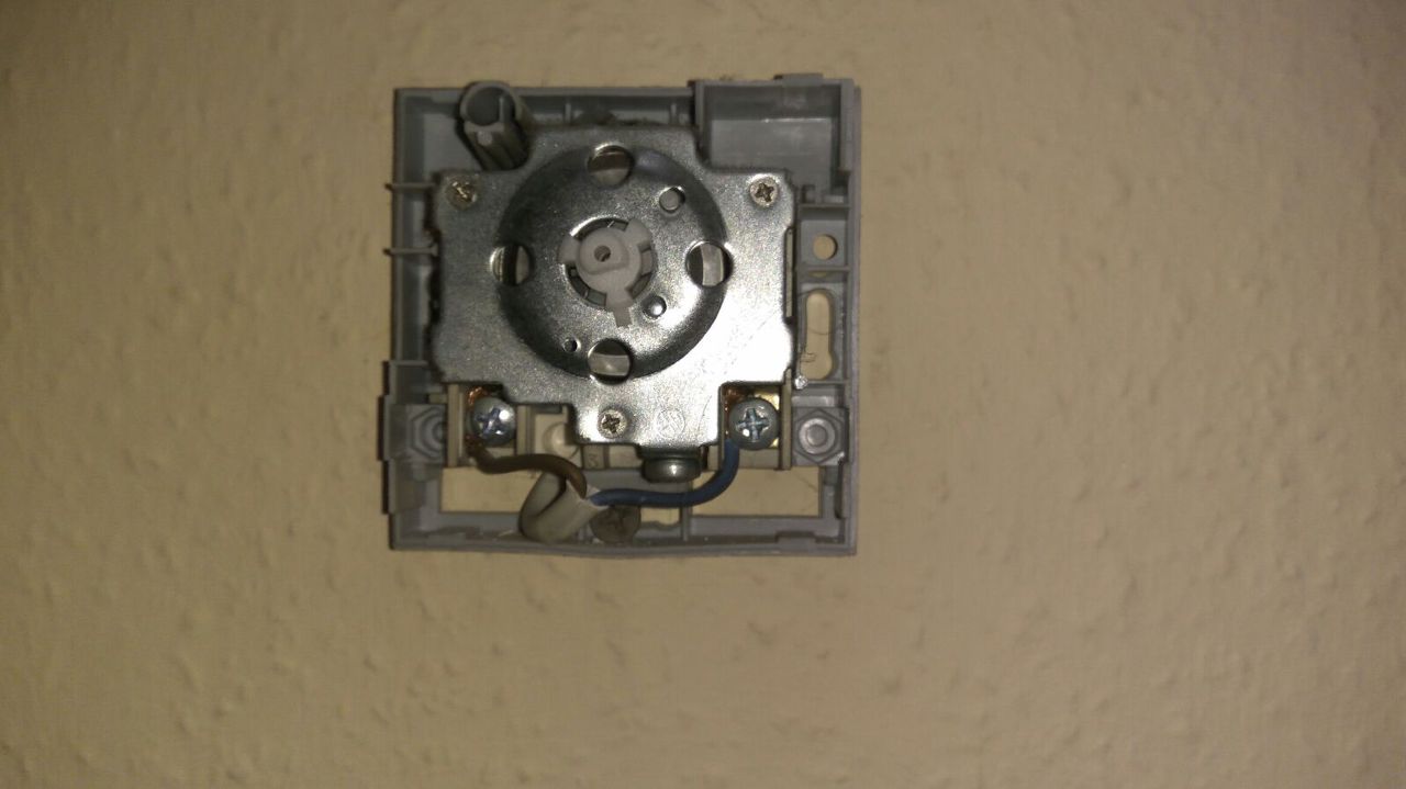

(#) vampywiz21 hozzászólása Dec 8, 2016 /
Az alabbi kazanba szeretnem bekotni az alabbi termosztatot:
Kazan: Beretta Smart 24 CSI
Termosztat: Saswell SAS908XWHB-7-RF-APP (Bővebben: Link)
Jelenleg egy szimpla analog termosztat van rakotve (elso kep)
A kazanba igy van bekotve a termosztat (masodik kep)
A harmadik kep a bekotesi rajz, igy is van bekotve.
Az alabbi bekotest irja az uj termosztat az ilyen fajta kazanhoz (negyedik kep)
Ha jol ertelmezem, akkor nekem kazan oldalon nem kell kotni semmit igaz? csak siman a termosztatot 230-ra tenni a kazanbol jovo kabelt meg a jelolt helyre, nem?
