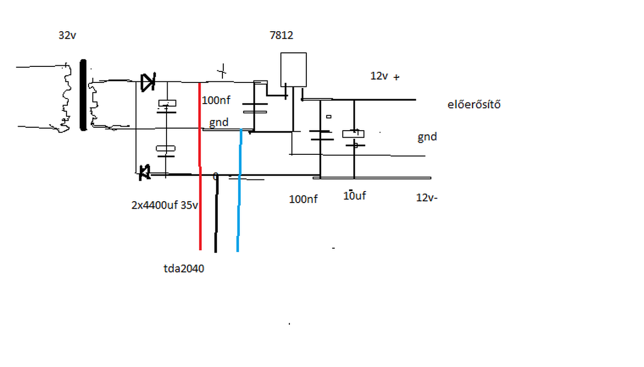

Szia ! leírnád nekem hogy jó lesz így a bekötés alul a rajz . nekem ilyen a trafóm elnézést a csunya rajzért

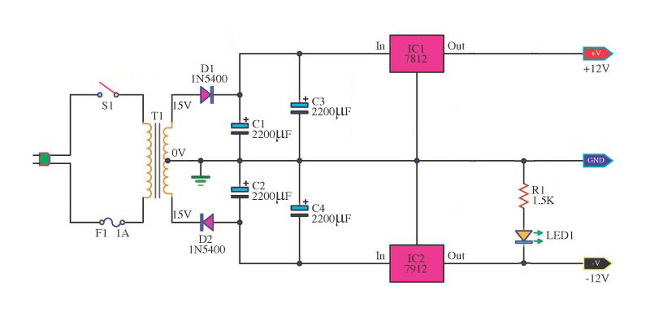

(#) Bakman válasza rollikarol hozzászólására (») Jan 15, 2017 /
Lásd melléklet. A rajzon nem szerepelnek a hidegítő 330n és 100 nF-os kondenzátorok. A 7912 kimenetére kell egy kis terhelés mindig, különben felkúszik a feszültsége. Egy LED már elég.
(#) rollikarol válasza Bakman hozzászólására (») Jan 15, 2017 /
Szia! Ahogy nálam a 18v os trafo virtuális gnd a megoldás a 7812 és a 7912 is kell a folytatáshoz. akkor fogja birni a tda és az előerősítőt is? azt hittem elég lesz a 7812 de a 7912 most már venni kell vagy keresek egy régi tv-ben
Milyen terheletőségű a trafó és a kapcsolások mennyit vesznek fel? Ha ezeket tudod, tudod a választ is.
