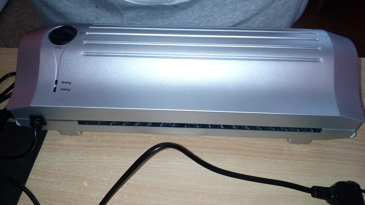

(#) balog hozzászólása Jan 15, 2017 /
Nekem egy olyan kérdésem lenne hogy vásároltam a Müller be egy laminálógépet és lehet-e vele nyákot is készíteni, volt e már dolga valakinek ilyennel?
(#) Hp41C válasza Hp41C hozzászólására (») Jan 15, 2017 / 1
Megtaláltam... Sajnos csak ennyi fér a scanner -be. Kb 20-25 éve készült, a beültetett kártyáról nincs fényképem. (A kisméretű forrpontok ellenére kibírta a kézi forrasztást (és a kiforrasztást is), a kamionnal való szállítást, stb.) Akkor még alig volt elérhető tervező program. Kollegáimat elfogta a röhögőgörcs, amikor beléptek a szobámba és meglátták, hogy papírból kivágott "IC" -ket tologatok a kártya körvonalának megfelelő kartonon.
Dupla Europa méretú, 4 rétegű kártya, 110 DIP IC -vel.
Jut is eszembe, akkoriban az IC tömege DIP tokozású volt, közel azonos mérettel...
A hozzászólás módosítva: Jan 15, 2017
(#) Peppe válasza balog hozzászólására (») Jan 15, 2017 /
Minden laminálóval lehet nyákot csinálni. Csak az a kérdés mennyit kell mókolni rajta.
Nálam járt Tecskó,Lidl, és egy harmadik fajta. A Tecskóson kellett a legkevesebbet módosítani.
(#) balog válasza Peppe hozzászólására (») Jan 15, 2017 /
Módosítás nélkül nem is lehet vele ? Nem nagyon szeretném módosítani mert még az alap funkcióját is szeretném használni.
(#) Pethical válasza balog hozzászólására (») Jan 15, 2017 /
Lamináló függő, próbáld ki!
Az előbbi hozzászólásomban pl. írtam, hogy az aldis a 0.8-as nyákkal és kínai papírral jól elvan mindenféle módosítás nélkül, gyári állapotában.
(#) balog válasza Pethical hozzászólására (») Jan 15, 2017 /
Kikapcsolt állapotban át tudtam rajta dugni akkor biztos átviszi nem?
(#) morgo válasza balog hozzászólására (») Jan 15, 2017 /
Én nem próbálkoznék vele. Megsérülhet a gumihenger. Kapcsold be, úgy nézd meg, hogy átmegy-e.
(#) RoliNyh válasza balog hozzászólására (») Jan 15, 2017 /
A jobbakban a két hengert rugóval szorítják össze. Szedd szét nézd meg a tiédet is. Ha abban is ez a helyzet, akkor mehet közé vastagabb anyag is. Ha nehezen kapja be a 1.5 -ös panelt, meg kell élezni az egyik oldalát alul és felül is, úgy majd bekapja. De azt is nézd meg, a két henger előtt nincs -e valami vastagságkorlátozó rés, mert akkor csak olyan vastag megy bele...
