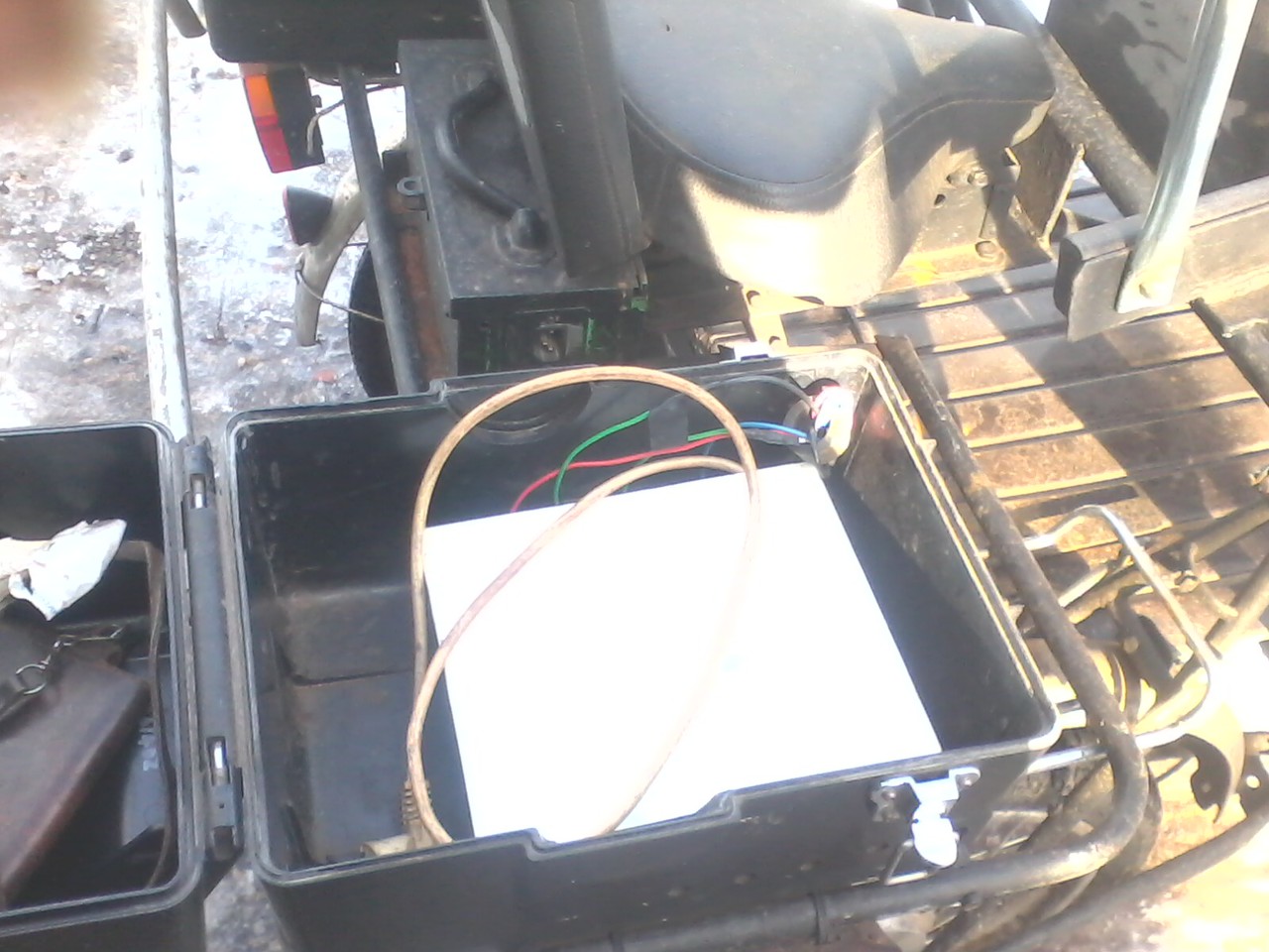

Készítettem/tekertem 3 szekunder 12Volt tekercset egy trafóra , 3 graetz 3 4700 Uf kondi ,
sorba köt , 4 vezeték ki 3akkura rá . Mostani tapasztalat !cáfolom első mondatom! a bicaj újjáéledt az akkuval egyetemben . EZ egy saját építésű 3 kerekű , ezzel akkor 4 betonoszlopot szállított !
ÜDV

(#) fater0827 válasza vilamvili hozzászólására (») Jan 9, 2017 /
És Eszes Robi neked is .
Rádiótechnikában annó volt rejtvény feketedoboz , ez most úgy sikerült bocs , mondtam 4 vezeték ki akkuba be .
Ez a rajz nem a legszebb ja és a kondikat lehagytam és a vezérlő felé menő vezetéket is , ici-pici fantázia kell hozzá !Pici sárga emberkéknek ne mondjátok el , kösz !
Trafóméretezés titok , csak ennyi a töltő , se PIC sem ARDUINÓ . 2 és jóval több akkura jó .
Már a 3 kerekű RIGA felnikkel fut 16" !

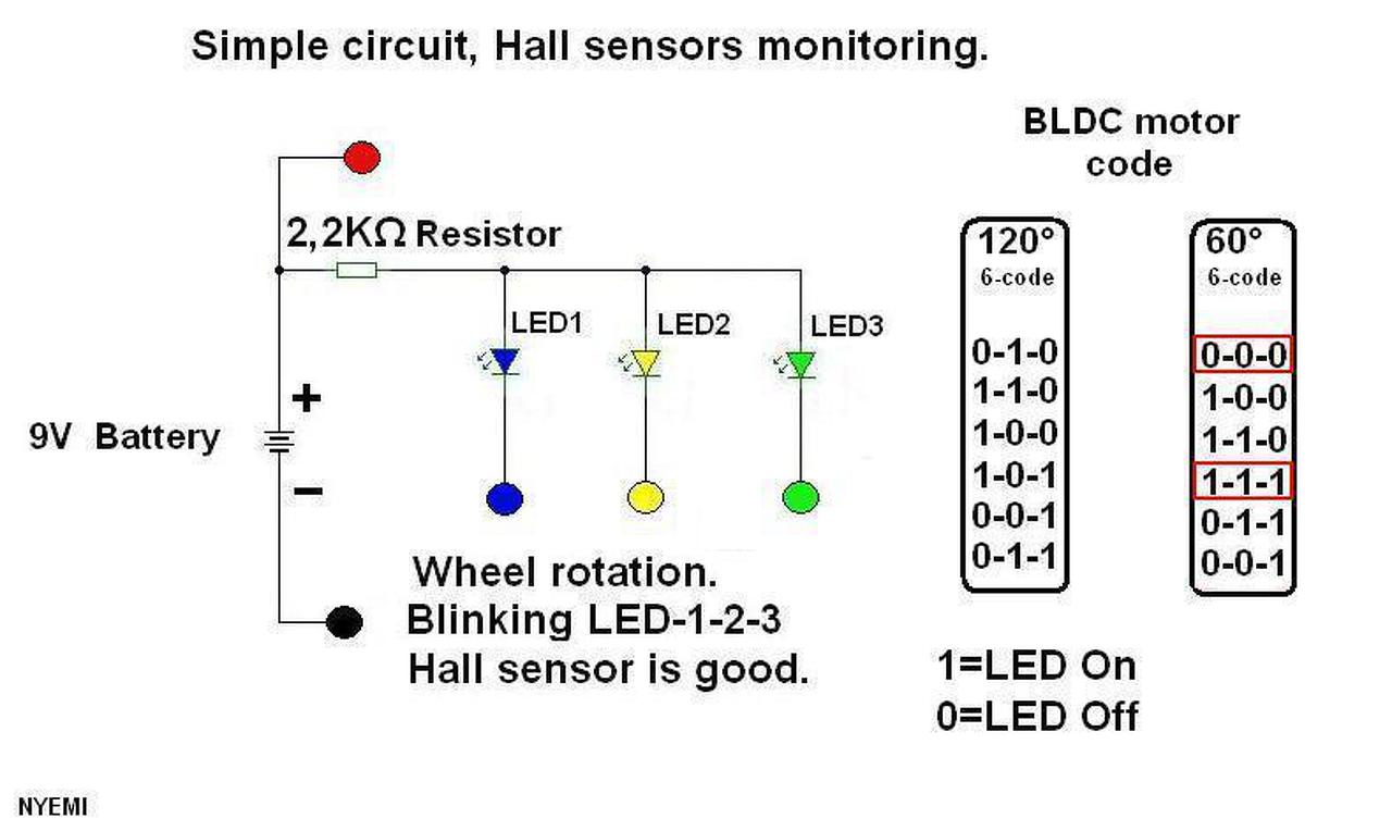

(#) ha9pi.feri hozzászólása Jan 17, 2017 /
Találkozott már valaki fordítva bekötött akkumulátorral? Gondolom a vezérlő tönkrement, de mi szokott még ezen kívül elromlani? Biztosíték egyáltalán nincs benne (ill. van, de nincs bekötve), a főkapcsolóról olvadt le a vezeték, visszaforrasztottam, de nem mutat életjelet. A vezérlőjét behoztam, úgy látom nehezen húzható szét, nem tudtam még mérni benne, elég bonyolultnak tűnik, biztos sok alkatrész tönkre mehetett a fordított polaritás miatt. gondolom az cserés lesz, ezen kívül mi szokott még elromlani benne?
Köszönettel: Feri
(#) Biro F. válasza ha9pi.feri hozzászólására (») Jan 17, 2017 /
Az akku fordított bekötése esetén a vezérlő, ezt már cserélni kell, gyújtáskapcsoló, gázkar, motorban lévő hall elemek és vezetékek szoktak megolvadni, zárlatot okozva. Ilyenkor alaposan nézz át mindent, mert meglepetések előfordulnak.
(#) ha9pi.feri válasza Biro F. hozzászólására (») Jan 18, 2017 /
Szia! Kösz szépen a választ! Közben szétszedtem a vezérlőt, a FET-ek így beforrasztva jónak látszanak, de ezer más baja is lehet, meg összerakni a leszorító rúgót sem egyszerű. A típusa: WZKD2415KA-NJT-Z1 S/N. Ilyet nem igen lehet kapni, helyette ilyet találtam:Bővebben: Link. de nem igazán egyeznek a kivezetései. Gázkar azt hiszem nem probléma. A motor Hall IC-it gondolom meg lehet rendelni, pl.: Bővebben: Link Van többféle is még utána kell nézni.
A hozzászólás módosítva: Jan 18, 2017

(#) fater0827 válasza vilamvili hozzászólására (») Jan 18, 2017 / 1
Üdv mindenki !
A valóságban így néz ki a hármas akkutöltő , itt még nincs benne az említett 3 db 4700Uf kondi .
Eléggé süket a gazdája (sajna) a videó . Ő alkotta a mechanikát én elektronikát , már 4 db 3 kerekűt alkottunk . Egy nekem is jutott : tapasztalat két hátsó kerék motor , vezérlő elektronika egy keréken van jutott .
Valaki itt felvetette " lehet-e dinamó/generátorként használni egy motort ? " , egyértelműen nem ( fékez szabad végekkel is )!! Mindenképpen be kell tennem még egy vezérlőt !
Videó és képek minősége kívánnivalót hagy , majdnem okos teló (tapizós) lencsénél poros .

(#) ha9pi.feri válasza fater0827 hozzászólására (») Jan 18, 2017 /
Üdv! Most jöttem be, megnéztem a Hall IC-ket egy rögtönzött teszterrel: ha hátrafelé forgatom a kereket 48x villan a LED egy körbefordulásra (ha jól tudom ez 60 fokosnak felel meg), ha előre forgatom, abban az állapotban marad, ahogy álló helyzetben állt, vagy állandóan világít, vagy állandóan sötét marad. Ahogy most megnéztem Fater0827 videóját, Neki mind két irányban villog. Akkor az enyém hibás? A gáz szabályoz 0 és kb 4,2V között, az gondolom OK? Vezérlőt ilyet javasoltak hozzá (akkor még nem tudtam, hogy 60, vagy 120 fokos):Bővebben: Link.
(#) Biro F. válasza ha9pi.feri hozzászólására (») Jan 18, 2017 /
Csatoltam egy egyszerű hall ellenőrző kapcsolást. Ezzel megnézheted, hogy hány fokos a motorod. A kapcsolást így építsd meg, ne változtassál meg semmit, nekem tökéletesen működik. Lassan forgatva a kereket a három led egymás után kell, hogy világítson. Ha mind a három led folyamatosan világít vagy sötét marad akkor csere. Vezérlő zárlata esetén ritka, hogy a hall elemeket nem kell cserélni. Ha már cserélni kell, akkor figyeld meg, hogy vannak berakva a hallok.
Szia Feri! Megcsináltam a tesztert, ugyan az az eredmény, csak hátrafelé forgatva váltanak a ledek és a 120 foknak megfelelően - természetesen visszafelé a táblázat szerint. Ezek szerint cserélni kell. Az SS41 típusú megfelel hozzá? Vezérlő, pedig van univerzális, ami jó 60 és 120 fokra is: Bővebben: Link Szerinted jó lesz?

(#) Biro F. válasza ha9pi.feri hozzászólására (») Jan 19, 2017 /
Az ss41 tipusu hall jó bele. Nem írtad, hány voltos az elektromosod? Azért kérdezem, mert azt a vezérlőt amit elsőnek belinkeltél az 24 voltos, az univerzális 36 és 48 voltoshoz való.
