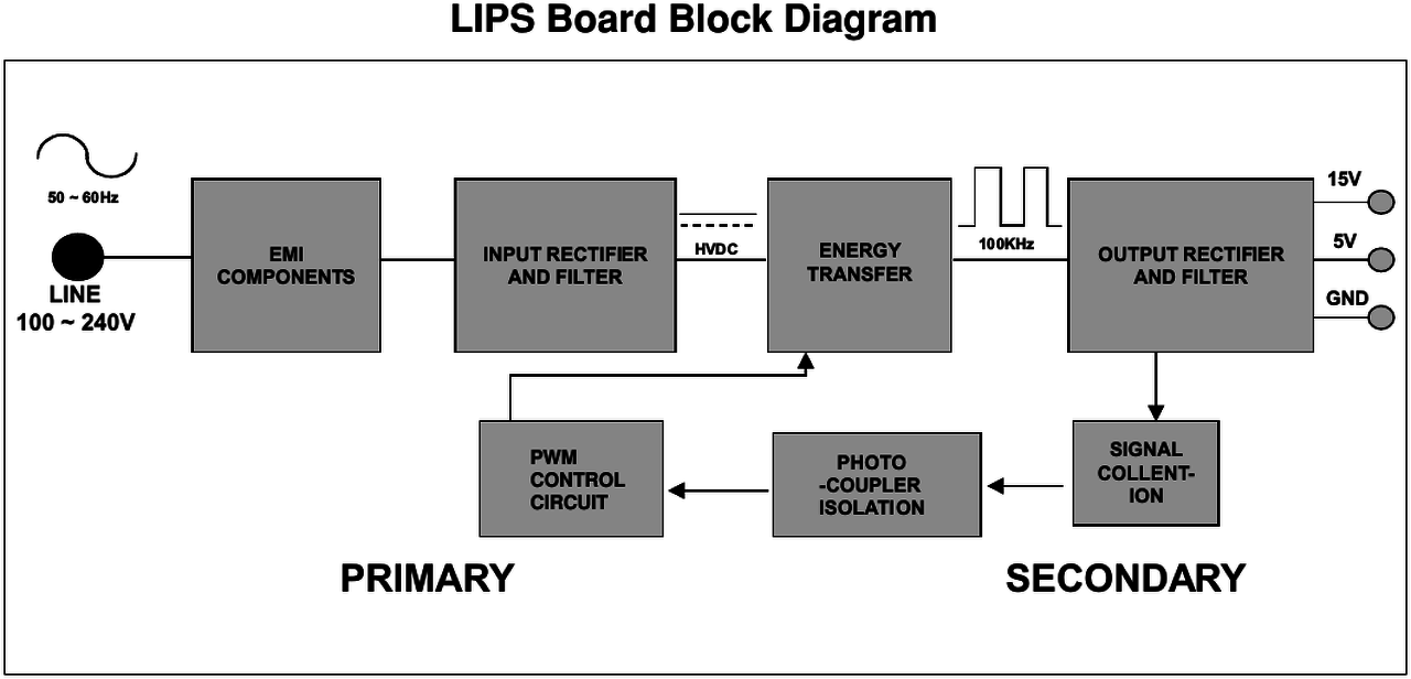

Segítséget szeretnék kérni, egy LG monitor TV tápja megállt (egyik napról a másikra), zárlatot nem találtam, púpos kondenzátor nincs. Egyszer már cseréltem benne egy zéner diódát, meg a vezérlő IC-t (akkor zárlatos volt az IC). Az lenne a kérdésem, hogy terheletlenül lehet-e feszültség alá helyezni? Sajnos méregetni csak így tudok, mivel egy fém kalitkába van építve és így nem férek hozzá. Sajnos rajzot nem találtam hozzá a neten (a TV szerviz rajza megvan, de a táp nincs benne), csak képeket. Esetleg egyéb ötleteket is szívesen fogadok.
Előre is köszönöm!
(#) eSDi válasza ztsoft hozzászólására (») Nov 13, 2017 / 1
Hogy nincs púpos kondi, az nem jelent semmit. Attól még lehetnek döglöttek. Az összes elkót cseréld ki újra, a primer oldalit is. Én már jártam úgy, hogy nem cseréltem a primer oldali kondit (ekkor még nem volt megfelelő műszerm hozzá), aztán javíthattam kétszer, mert vitt magával egy marék aktív alkatrészt is. A lába rohadt ki a kondi testéből és nem látszott.
Mehet üresen is nyugodtan, nem lesz baja.
A hozzászólás módosítva: Nov 13, 2017
(#) ztsoft válasza eSDi hozzászólására (») Nov 13, 2017 /
Köszönöm a választ!
Jól sejtem, hogy LOW ESR típusú kell puffer kondinak?
Igen, szekunder oldalon mindenképp. A primer oldalon elég, ha tudja a 105°C-ot, mint ahogy a képen is látszik.
Ok. Köszönöm.
Esetleg ez mintha az lenne.
Nagyon hasonló az enyémhez. Már csak a rendelés van hátra, majd írok a fejleményekről.
(#) ztsoft válasza ztsoft hozzászólására (») Nov 13, 2017 /
Úgy néz ki megvan a bűnös a tápban, a szekunder oldalon az egyik kondi alja jó 2 mm-t kijött a házból, a többi sincs sokkal jobb állapotban. Ki is cserélem mindet.
Még egyszer köszönöm a segítséget.

Lenne még egy kérdésem. Nagy gond lenne ha a primer oldalon eltérek a puffer kondi kapacitás értékével, sajnos 68µF/450V-os nincs a 18*31 mm-es méretben (nagyobb nem fér be, max 32 mm hossz)?
(#) gerleimarci válasza ztsoft hozzászólására (») Nov 14, 2017 /
Lefelé semmiképp nem térnék el az eredetitől.
(#) ztsoft válasza ztsoft hozzászólására (») Nov 14, 2017 /
Esetleg tudtok olyan helyet, ahonnan lehet rendelni ilyen kondit (TME-nél brutális szállítási költség van, nettó 1200 Ft, Hestore, HQ elektronika nincs)?
(#) cimopata válasza ztsoft hozzászólására (») Nov 14, 2017 /
Mekkora van?
(#) ztsoft válasza gerleimarci hozzászólására (») Nov 14, 2017 /
Az a gond, hogy lemértem a táp és az alap lap közt pont 2,5 cm van (pont a puffer kondi van ott), oda a táp panel széléig csak 20 mm átmérő fér be. Már néztem a HE store-ban 82/450-est, 16*40-es mérettel, hogy oldalra fordítom egy kicsit. Vagy a HQ-nál 82/450-es 18*32-es, pont jó lenne, de az ára (1307 Ft/db) egy kicsit sokallom.
(#) cimopata válasza ztsoft hozzászólására (») Nov 14, 2017 / 1
Mivel ez egy flyback üzemű táp ami képes 100-220V feszről üzemelni így kisebb kondival maximum nagyobbat zuhan a tápfesz 10msec alatt de kétlem hogy ez kritikus érték alá menne mivel alacsonyabb feszből is képes kiszabályozni a kimenetet. Ha találsz 47µF-ot az is jó lesz.
