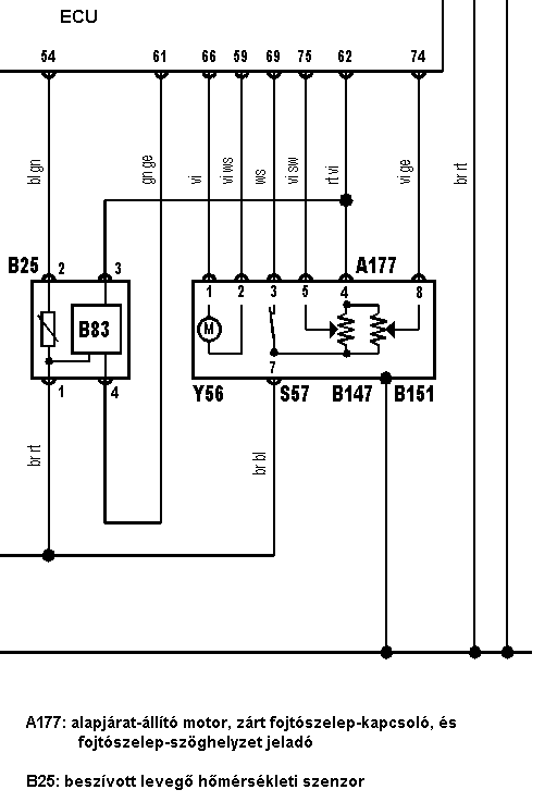

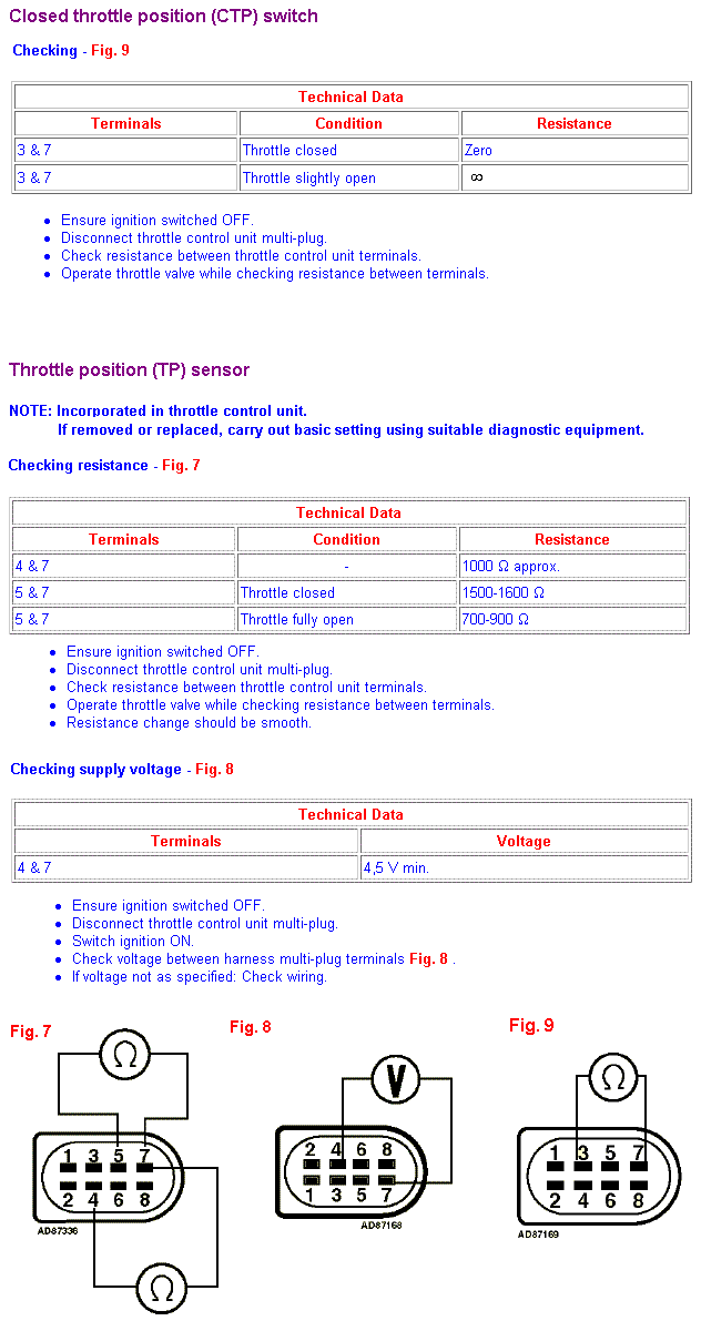

Sziasztok! Nagyon hasznos dolgokat olvastam,a skoda octaviaval kapcsolatban.Nekem is lenne egy hasonló problémám.Én egy 1998-as 1.6-os AEE-s motorkódu skodával szenvedek.A probléma úgy kezdődött,hogy csak a gázpedál enyhe benyomásával indult az autó,az alapjárat kb.550 s ha elengedtem a gázt az autó megállt.Ha már bemelegedett,lehetett vele autozni.A szervizben valamit ügyködtek a kollégák,most annyit változott ahelyzet, az autó gázadás nélkül indul,az alapj. 1200 és 2100 között ingadozik.Ámde ha lehuzzuk a fojtószelep csatlakozoját,a hiba ugyan az mint amivel kezdtem,és az autó 2500-as fordulaton rángat.Sem alatta ,sem fölötte. Remélem valaki tud nekem segiteni. Köszönöm!
(#) kobold válasza hobibabi hozzászólására (») Dec 21, 2008 /
Rá mernék tenni egy romlott üveg sört, hogy az alapjárat-állító motor, vagy annak érzékelői szórakoznak, egy hónapja volt nálam egy ugyanilyen motorkódú, '97-es Octavia ugyanezzel a jelenséggel.
Az egész egységet megtalálod akörül, ahol a gázbowden a motortérben végződik, a rajz alapján felismerhető a csatlakozó.
Legvalószínűbbnek a zárt fojtószelep érzékelőjét (CTP switch) érzem, ellenőrizni kellene a kapcsoló működését (nulla gáz mellett a 3 és 7 pontok között rövidzár, egyébként szakadás), a csatlakozási pontok stabilitását, illetve a bekötő vezetékeket is meg lehet nézni. Ritkábban előfordul a szöghelyzet-jeladó (TP sensor) meghibásodása is, ezeket pedig ellenállásméréssel ellenőrizheted.
(#) hobibabi válasza kobold hozzászólására (») Dec 21, 2008 / 1
Köszönöm szépen ellenőrizni fogom! Valószinüleg rátapintottál a lényegre,hiszen ha minden csatlakozó a helyén van,és ráadom a gyújtást az alapjárat-állitó motortol egy sipolo hang jön folyamatosan,de a pillangoszelep nem mozdul

Szia kobold! Ellenőriztem az általad javasolt hibalehetőségeketa zárt folytoszelep érzékelő tökéletesen működik,a szöghelyzet jeladónál is jók az ellenállás értékek,annyi különbséggel hogy az 5,7 láb között zárt folytószelepnél az érték csak 1300 körül van nem éri el az 1500-1600-as tartományt ,a csatlakozok jok ,vezetékszakadás sincs,az auto továbbra sem jó. még mit kellene ellenőrizni,mit tegyek . köszi a segitséget

(#) kobold válasza drdoki hozzászólására (») Jan 5, 2009 1 /
Erre a hibára, ennyi infó alapján, fel lehetne sorolni a fél autót, de azt írtad, javítás után jött elő a hiba, tehát inkább onnan kellene elindulni.
Először is, elektromos csatlakozók, vezetékek ellenőrzése (nem számít, ha a szerviz esetleg megtette), illetve körülnézni mindenhol, nem maradt-e le egy vákuumcső, vagy nincs-e eltörve, és fals levegőt kap a motor.
Ha minden rendben, akkor csinálhatnál egy fényképet arról, mit is cseréltek pontosan, illetve néhány hozzászólással visszább találsz két mellékletet, az alapján az alapjárati kapcsoló, és a szöghelyzet-adó kimérhető.
