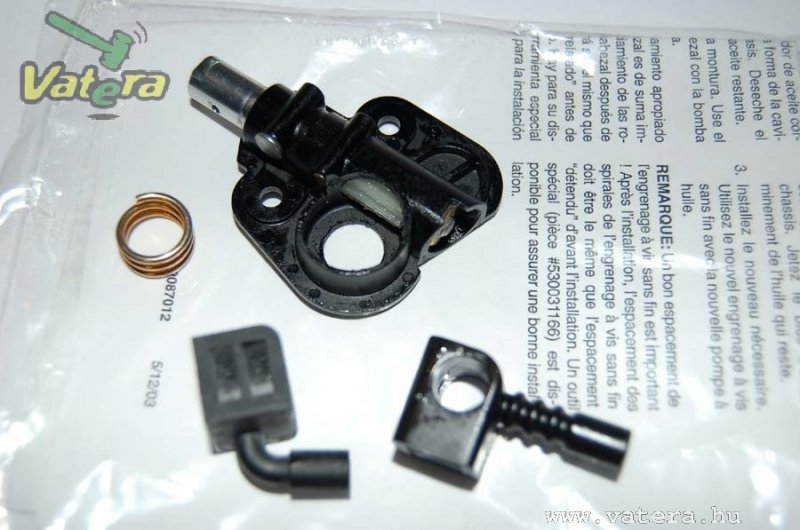

Szeretnék tanácsot kérni tőletek.Egy OLEO MAC benzines motorfűrészről lenne szó.Talán ha van valakinek ilyen fajta fűrésze ismerős lehet neki is a probléma.Az olaj pumpa a gond.Vettem bele ujjat de ugyan az lett a helyzet.Hidegen szépen dolgozik,nyomja az olajat de ahogy el kezd melegedni szép lassan le áll az olaj,nem nyomja úgy mint hidegen.Esetleg ha valakinek van ilyen tipusú gondja kérem segitsen.Köszönöm előre is.
(#) borvendeg válasza jihaad hozzászólására (») Dec 1, 2010 /
Szerintem ne szenvedjetek az olajpumpával ezekben a gagyi *** fűrészekben egy műanyag öntvény a pumpa az összesben rossz. A megoldás egy műanyagedénybe kell tenni olajat és időnként belemártani. A másik megoldás egy kólásüveg teteje kiszúrva és mehet a vezetőre az olaj. Én már sok mindent megpróbáltam sokféle fűrésszel ez az egy megoldás bizonyult célravezetőnek.
(#) poros válasza jihaad hozzászólására (») Dec 2, 2010 /
A lehető legsűrűbb olajat használj az talán enyhítene a problémán. Egyébként igaza van borvendeg kollégának a minőséget illetően.
