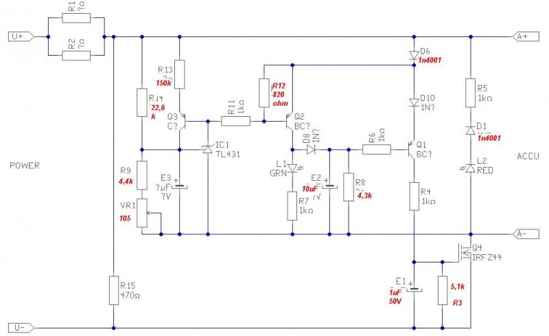

(#) Baxi hozzászólása Okt 18, 2010 /
Hi Mesterek!
Megcsináltam EZT a kapcsolást, de nem volt ithol IRFZ44 csak IRLZ34N. Elvileg mind a kettő N MOSFET de mihelyst bekötöttem a fet-et az zárt. Mintha a gate lábára feszt adtam volna, de nem. Gate nélkül is zár. Próbáltam IRF540 is, ugyan az. Kimenetén terhelhető feszültség van.
Az érdekesség az hogy evvel a MOSFET-tel IRF3415S meg megyen szépen.
Ötlet van valakinek?
Elvileg csak teljesítmény különbség van köztük!
(#) dbase válasza Baxi hozzászólására (») Okt 18, 2010 /
R3 bekötve akkor is vezet?
Mert az kisüti a vélelen feltöltött gate-t.
(#) Baxi válasza dbase hozzászólására (») Okt 18, 2010 /
Igen, de holnap jobban levizitelem. Próbapanelba van összerakva a kapcsolás, de nem hiszem mert az egyikkel
megyen a másikkal meg nem.
