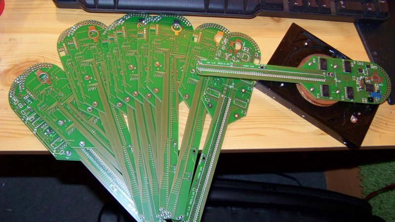

(#) kly hozzászólása Dec 3, 2010 /
Megjött a NYÁK , aki rendelt belőle azt priv. fogom keresni.
Elég sokat haladtam múlt hét óta!
Íme az ígért képek : Bővebben: Link
hétvégén élesztés
(#) patexati válasza kly hozzászólására (») Dec 3, 2010 /
Szia! Remek! Remélem sikerül indítani is! Egy valamit hiányolok de ha rajt van nem szóltam.. Szóval nem látok hidegítőkondikat a portbővítők tápjánál. Ha megkérdezhetem milyen a vékony vonal vastagsága és az átvezetőfurat átmérője?
