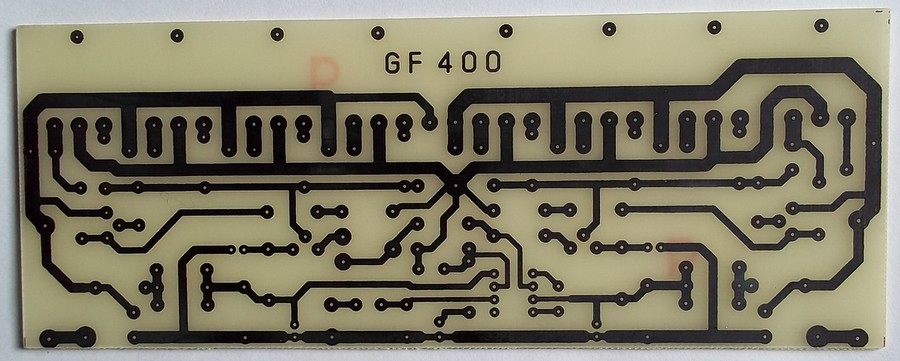

(#) Zosi hozzászólása Dec 4, 2010 /
Az általam csatolt beültetési rajzon hol van a kimenet?
A FETeknél a vezető sávot össze kell kötni ugye?
És működő képes csinálta már valaki birja a 8ohm-ot?
Válaszaitokat előre is köszönöm!
Üdv.: Zosi
(#) banyaiakos válasza Zosi hozzászólására (») Dec 5, 2010 / 1
Ne haragudj, de ha a kapcsolási rajz alapján nem találod meg a kimenetet, akkor meg se építsd.
(#) Ge Lee válasza Zosi hozzászólására (») Dec 5, 2010 /
Igen a fetek közösített drain-je a kimenet. Létezik ennél sokkal jobb nyákterv is, ráadásul ebben áramkorlát sincs.

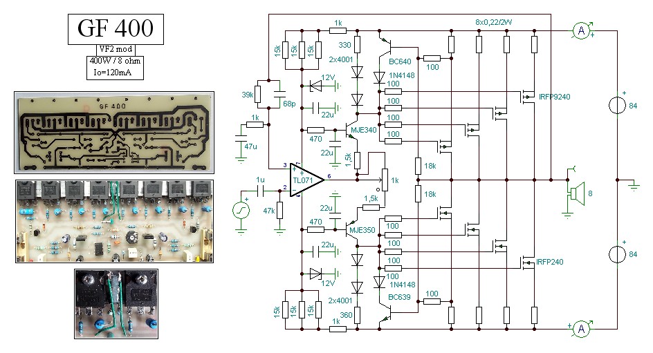

(#) mrex válasza Ge Lee hozzászólására (») Dec 5, 2010 /
El nem hiszed mennyire szeretnénk már egy áramkorlátosat látni mi hobbisták nem tudunk ilyet tervezni. Én legalábbis nem.De sajnos úgy tűnik ez olyan mint a Yeti mindenki beszél róla de senki se mutatja meg. Pedig e z a fórum állítólag erről is szól.
(#) (Felhasználó 46585) válasza mrex hozzászólására (») Dec 5, 2010 /
A kimeneti FET-ek source, meg a tápfeszültségek közé tegyél be egy ellenállást.( néhány tized ohm ) A source-ról elmész egy 100 ohmos ellenállással egy PNP, mondjuk BC212-es tranyó bázisára. Az emmitterét rákötöd a pozitív tápfeszre, a kollektorát meg a felső FET gate-re. Ha elkezd nőni az áram a FET-en, akkor egyre nagyobb feszültség fog esni a source-ba betett ellenálláson, ha ez eléri a kb 0,8 V-ot, akkor a PNP tranyó elkezd nyitni és kezdi a FET gate-source elektródáját rövidrezárni. Erre a FET csatornaellenállása kezd nőni, vagyis a FET kezd lezárni, vagyis nem fog tudni több áram folyni. ( Ugyanúgy fog működni, mint azokban a kapcsolásokban, ahol a FET-ek source van összekötve, vagy bipoláris tranyók emmittere ) és ez adja a kimenetet. Az alsó FET-re ugyanilyet kell építeni, csak NPN kis tranyóval, mondjuk BC182-vel.
Arra ügyelni kell, hogy totál zárlatban nagyon nagy teljesítmény lesz a FET-eken, mert a teljes tápfesz és a teljes kimeneti áram szorzata, ami akkora teljesítmény lehet, hogy hosszabb távon nem bírja ki a tranyó. Azt lehet még csinálni, hogy a kis tranyó kollektorával sorba kell kötni egy optocsatolót, aminek a kimenetén levő tranyó már potenciálfüggetlen és ha van a hagszóróvédelemhez valami elektronika, akkor oda be tud avatkozni és mondjuk kikapcsolja a relét. Aztán néhány másodperc múlva visszakapcsolja. Ha a zárlat megszűnt, akkor megy tovább az egész, ha nem, akkor újra lezajlik az előbbi folyamat.

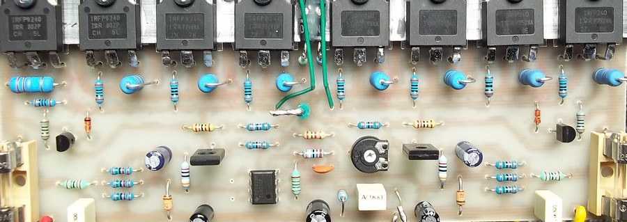

(#) Ge Lee válasza mrex hozzászólására (») Dec 5, 2010 /
Óhajod számomra parancs
Ezt a modot water ötleteiből merítettem, a hőfokstabilitása nem olyan jó mint a KD-s verziónak, de a célnak tökéletesen megfelel és jóval egyszerűbb. Ha jól van hűtve 400-450W-ig használható, ki lett próbálva. Két példány már használatban van, a harmadikat most csinálom ez már az enyém lesz .
A 4db 1N dióda a bordára van ragasztva. A 18k a nyákon 2db-ból van hogy könnyebb legyen az igényekhez igazítani. A biztik 5A-sek. A tápfeszt és a védelmet a saját igényekhez (korlátokhoz) kell igazítani.

(#) (Felhasználó 46585) válasza Ge Lee hozzászólására (») Dec 5, 2010 /
Igen, ilyesmi áramkorlátot gondoltam. A 18k-s ellenállások mit csinálnak benne? Visszahajló áramkorlát?
A te verziódban minek kell bele a 2 db 1N4148?
Nem túl kicsi az árama az MJE340/350-nek? Kicsit sok a FET-ek áramigénye a nagy frekvenciás működéshez. Nem túl kicsi így a sávszélesség?
Én inkább a "hagyományos" módon csinálnám meg a nyugalmi áram előállítását. ( csatolmány) A középen levő tranyó emmitterellenállásával, meg a bázisosztóval lehet beállítani nullára a hőfokfüggést. A Q16-ot természetesen a FET-ek közé kell felcsavarozni a hűtőbordára.

(#) Ge Lee válasza (Felhasználó 46585) hozzászólására (») Dec 5, 2010 /
Igen, visszahajló. A diódák csak megszokásból maradtak benne, igazából nem kell. A tranyók áramát növeltem de nem hozott már javulást ezért is maradt ennyi, és így még nem kell hűteni sem őket. A sávszél 20kHz-en kb. 2dB-t csökken teljes kivezérlés esetén, ez hifire is jó bulizni meg pláne.
Ezt a tranyós megoldást is kipróbáltam de valamiért nem lett jó, (talán a P és N típus eltérő tulajdonságai miatt de már nem emlékszem) ezért maradtam a diódáknál.
(#) V L válasza (Felhasználó 46585) hozzászólására (») Dec 7, 2010 /
Igen ez a klasszikus megoldás, de okozhat azért meglepetést. Egy hasonló kollektoros kimenetű kapcsolás az ilyen védelem miatt vált bizonyos munkapontokban gerjadékennyé. Amitől meg könnyeben elszállt a végfok.
Ami a legegyszerűbb az az olvadó biztosíték jól méretezve, és a kellően túlméretezett végtranyók amik a bizti kiolvadási idejére elviselik a kialakuló zárlati teljesítményt.( Mellesleg a védelmek hang minőségét is ronthatják. Gagyit meg boltban olcson kapsz.)Tudom ez többe kerül, ...de csak egyszer. Sikeres építés kívánok .
