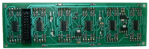

Már több, nagy LED kijelzős készüléket építettem, ebből kettő volt multiplex vezérlésű. Sajnos mindkettőnél előjött a multiplex vezérlés átka, ugyanis ahogy a digitek szaporodnak, úgy "fogy" a kicsalogatható fényerő, vagy a végletekig kell növelni a kijelzők áramát. Már évek óta használom a soros beírású shiftregiszteres kijelző-meghajtókat, eddig 100%-ig megbízhatóan működnek. Van köztük kültéri is, azaz télen-nyáron kint van a szabadban, évek óta mennek 0-24 óráig, kifogástalanul.
Évekkel ezelőtt, amikor az első ilyen kijelzőmet építettem, még igencsak borsos ára volt, de mára már annyira leesett az áruk, hogy mindenkinek ajánlom. A megvalósítás ma már nem kerül többe, mintha multiplexelt tranzisztoros illesztéssel készítenénk a kijelzőt, de:
