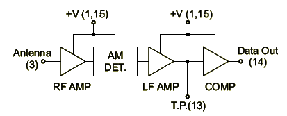

Ennek a vevőnek igaz kétszer annyi lába van mint az adónak, mégis ugyan annyira egyszerű. Ez is egy half-duplex modul. Az adónak kétféle kimenete van. Az egyik egy "Test point"-nak nevezett, a másik a normál "Data output". A "Test point"-ot a tesztelésnél használjuk Lényege, hogy itt még a komparátor előtti jelet tudjuk megmérni. Ez jóval zavarosabb jel, mint a komparátor utáni, de mikor bemérjük a modulokat a szkóp tapifejét erre a lábra téve nagyon jól le lehet tesztelni.
A modul tömbvázlatát az alábbi ábrán láthatjuk:
Alapjában a vevő 3 fontos fontos részből áll. Az egyik a rádiófrekvenciás erősítő, aminek a bemenetén az antenna van, kimenetén pedig az AM demodulátor. Az AM Det. feliratú rész kimenetén már magát a burkológörbét kapjuk meg. Vagyis már majdnem azt a jelet amit az adónál kiadtunk.
