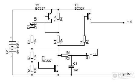

Mivel kikapcsolt állapotban 0mA az áramfelvétel, így jól használható elemes berendezésekhez is.
Az áramkör működése:  az R3, C1 páros egy időzítő, ami egyben egy pergésmentesítő szerepét is betölti.
Ha ki van kapcsolva az R4, R1, R3 ellenállásokon keresztül feltöltődik a C1.
A nyomógomb megnyomásakor a  kondiban tárolt feszültség az R7-en keresztül kinyitja a T1-et, ami kinyitja a T2-őt. Ezt követően T1 és T2 egymást nyitva tartja, valamint R6 kinyitja T3-at és megjelenik a tápfeszültség a kimeneten.
Ha elengedjük a nyomógombunkat nem történik semmi változás. Egy kis idő elteltével R3 kisüti a C1 kondit. Újabb gombnyomásra a C1 kondi lezárja a T1 tranzisztort, ami lezárja a T2-őt és T3-at. A kimeneten megszűnik táp, és kezdődhet az egész előröl.
Még egy érdekes kiegészítést kerülhet a kapcsolásba. A D1 zéner diódával meghatározhatjuk azt a minimális feszültséget, ahol kikapcsol, ha a megadott feszültség alá esik le . Ez jól jöhet például, lithium cellás táplálásnál, mélykisülés ellen.
