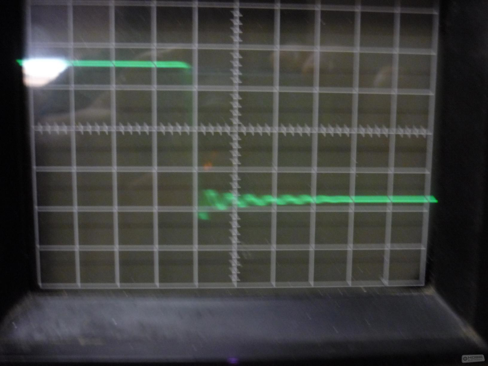

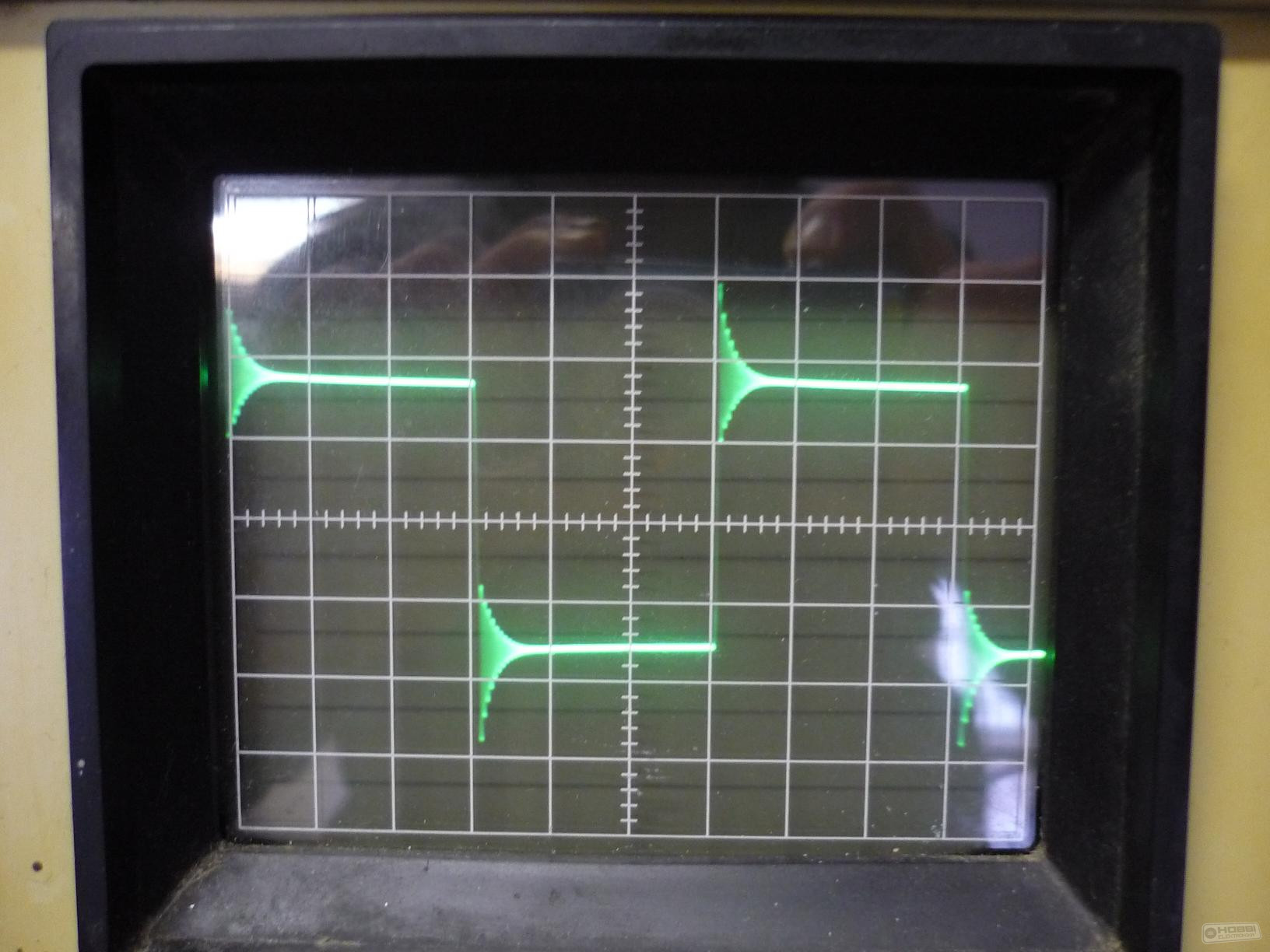

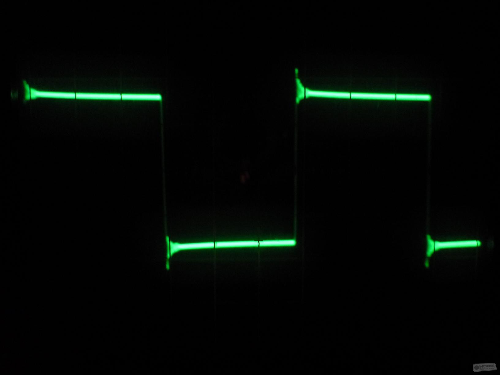

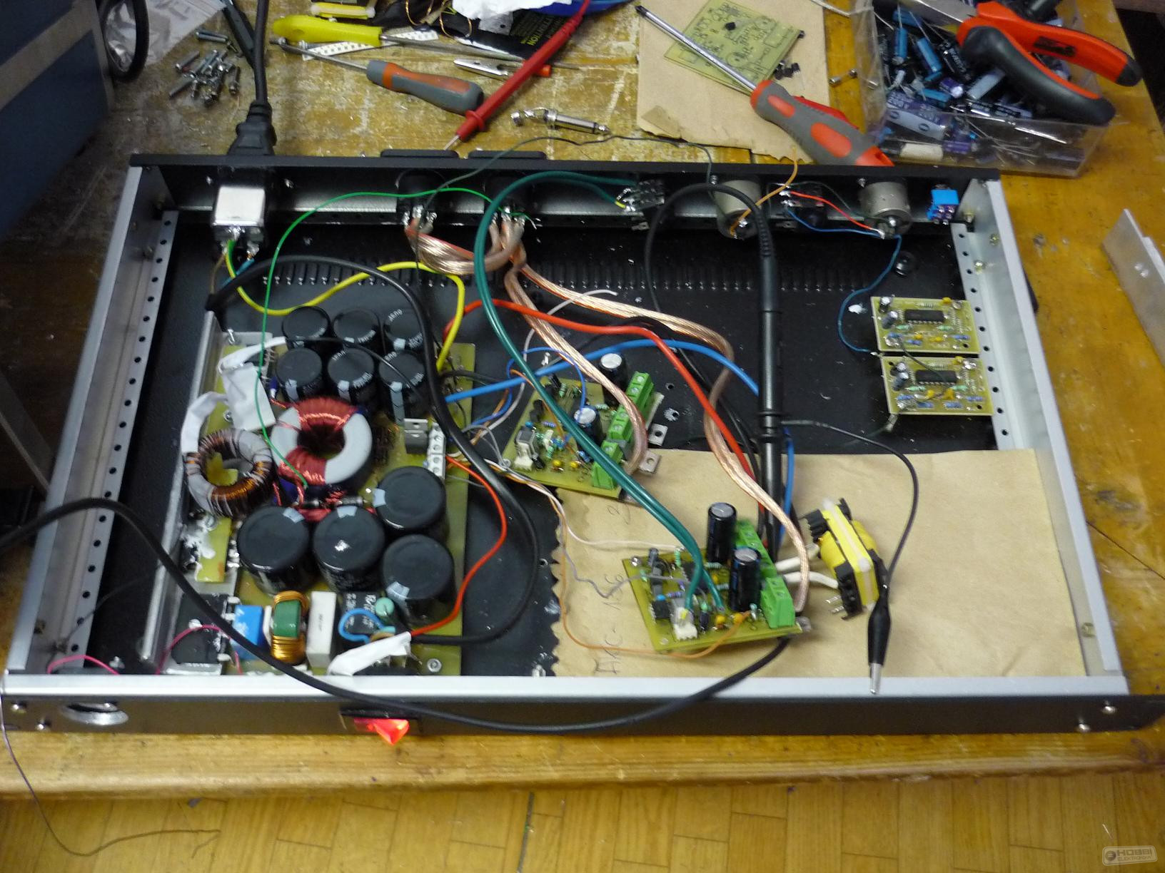

8 Ohm terhelés mellett kb 200W kimeneti teljesítményt mértem, ezalatt a szkópkép alapján nem láttam torzítottnak a kimenetet. Szkóppal megvizsgáltam a kimeneti félhíd kapcsolását, hogy nem lépnek –e fel erős berezgések, vagy más tranziens jelenségek.
Íme a kísérleti elrendezés:
Íme a szkópkép:
FIGYELEM! A nagyfrekvenciás méréseknél mérőfejen található rugós kampót húzzuk le, és közvetlenül a tüskével mérjünk, különben a mérőfej összeszed zavarokat és sokkal pesszimistább képet kapunk, az alábbiak szerint: szkop.jpg
Ez a prototípus nyák már több mint egy éve kifogástalanul működik IRFB4227 FETekkel, úgy hogy a két modul brodája mindössze egy 15 centi hosszú 30x30mm-es 2mm vastag alu L-profil (plusz a ház is kicsit besegít). Pedig koncerteken ez hajtotta a tölcséres mélyládákat.
