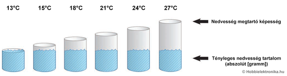

Ugyan azon nedvességtartalom eltérő levegő hőmérséklet (és nyomás) esetén eltérő relatív páratartalmat eredményez. A levegő csak egy korlátozott nedvesség mennyiséget képes magában tartani. Ezen mennyiségek kifejezésére használt az abszolút és a relatív páratartalom mennyiség.
A fenti szemléltető ábrán látható, hogy ugyan olyan nedvesség tartalom százalékosan más-más arányt jelent a levegő által maximálisan megtartható nedvességtartalom arányában.
