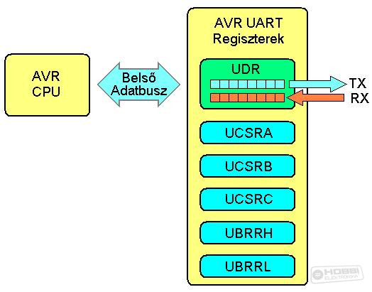

Az ATmega8 mikrovezérlő UART-ja az alábbi hat regiszteren keresztül kapcsolódik a processzorhoz:
  • UDR: ez az UART Adat Regiszter
  • UCSRA, UCSRB és UCSRC: UART Kontrol és Státusz Regiszter A, B és C: Amint a neve is mutatja az UART beállítására és bizonyos állapotok jelzésére szolgáló regiszterek.
  • UBRRH és UBRRL: Ez az UART Baud Rate Regiszter, ami 16 bit nagyságú, ezért tárolásához 2 bájt kell. UBRRH a felső bájt, UBRRL pedig az alsó bájt.
Az AVR és a belső UART periféria kapcsolatát az alábbi ábra szemlélteti:
UART regiszterek

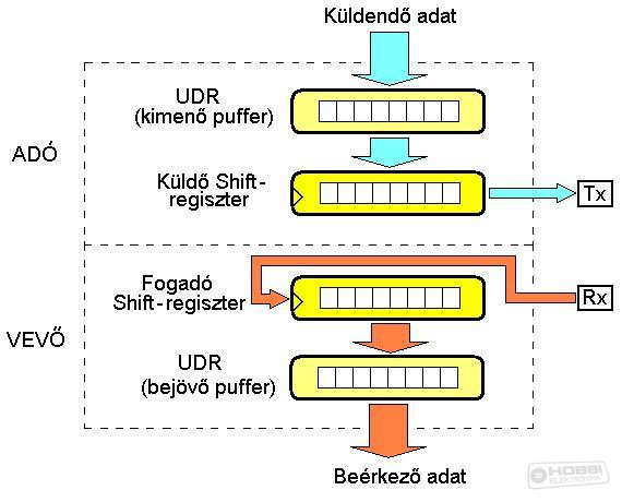

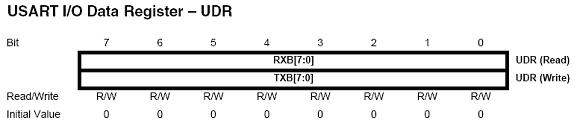

  • UDR: ez az USART Adat Regiszter: valójában ez nem egy, hanem két regiszter. Amikor kiolvassuk, akkor a vétel pufferben lévő adatot olvassuk ki, és amikor adatot írunk bele, akkor az az adás pufferbe kerül.
Két külön puffer létezik, egy az adatküldéshez és egy az adatfogadáshoz, amelyek ugyanazt a közös címet használják. A trükk az, hogy az összes írás, ami az UDR regiszterbe történik, az a kimenő pufferbe megy, és az összes kiolvasás, ami az UDR regiszterből történik, az a bejövő pufferből történik.
UDR = adat;       // UDR legyen egyenlő valamilyen adattal -> Adó-ba megy
adat = UDR;       // valamilyen adat legyen egyenlő az UDR-rel -> Vevő-ből jön

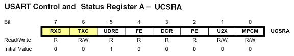

UCSRA: UART Kontrol és Státusz Regiszter A
  • RXC: ez a bit jelzi, ha az UART befejezte egy bejövő adatbájt vételét, és azt a főprogramnak ki kell olvasnia az UDR regiszterből
  • TXC: ez a bit jelzi, ha az UART befejezte egy kimenő adatbájt elküldését, és a főprogram újabb küldendő adatot írhat az UDR regiszterbe

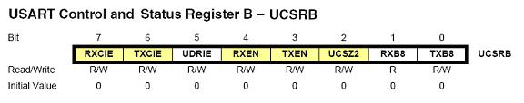

UCSRB: UART Kontrol és Státusz Regiszter B
  • RXCIE: Vétel Befejezve Megszakítás Engedélyezése: Ha e bit értékének 1-et adunk, akkor a hozzá tartozó megszakítás engedélyezve lesz
  • TXCIE: Adás Befejezve Megszakítás Engedélyezése: Ha e bit értékének 1-et adunk, akkor a hozzá tartozó megszakítás engedélyezve lesz
  • RXEN: Ha e bit értékének 1-et adunk, akkor az UART Vétel engedélyezve lesz. (Vevő áramkörök bekapcsolása)
  • TXEN: Ha e bit értékének 1-et adunk, akkor az UART Adás engedélyezve lesz. (Adó áramkörök bekapcsolása)
  • UCSZ2: (lásd később)

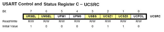

UCSRC: UART Kontrol és Státusz Regiszter C

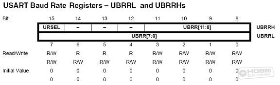

Fontos!: Az UCSRC és az UBRRH (lásd később) regiszterek egy közös címen osztoznak, azt, hogy melyik regiszterbe fogunk írni, azt a 7. bit (az utolsó bit) határozza meg. Ha a 7. bit 1-es, akkor az adat a UCSRC regiszterbe íródik, ha az utolsó bit 0, akkor pedig az UBRRH regiszterbe. Ezt az utolsó 7. bitet úgy hívjuk, hogy:
  • URSEL: UART Regiszter Kiválasztó bit
  • UMSEL: UART Működési Mód Kiválasztó: ezzel a bittel tudunk választani a szinkron és az aszinkron működési mód között. (A példáknál csak az aszinkron soros kommunikációs módot fogom használni.)
  • USBS: USART Stop Bit Kiválasztás: ezzel a bittel lehet megadni, hogy 1 vagy 2 db Stop bitet akarunk használni. (A példáknál 1 stop bitet fogok használni.)

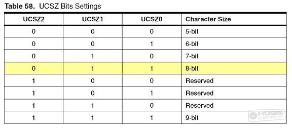

  • UCSZ: USART Karakter Méret Kiválasztás: Ez a 3 bit (az egyik az UCSRB regiszterben van!) adja meg az adatcsomagokban küldött adatbitek számát. Az ATmega8 egy 8 bites mikrovezérlő, ezért célszerű az adatokat bájtonkét küldeni, ezért 8 bitet fogok használni.
UBRR: UART Baud Rate Regiszter: ez az UART soros kommunikáció sebességének megadására szolgáló regiszter. Ezzel lehet az UART előosztását beállítani, amivel a rendszerórajelből előállítjuk az UART időalapját, hogy a bejövő adatok mintavételezése a megfelelő frekvenciával történjen majd. Ez képezi az adatküldés időalapját is. Ez a regiszter 16 bites, ezért 2 bájtból áll. UBBRH a felső bájt, UBBRL pedig az alsó bájt. Nekünk nem kell külön a felső és az alsó bájtba írnunk, a C fordító elintézi ezt helyettünk. Adott sebességű soros kommunikációhoz tartozó UBRR értéket az alábbi képlettel számolhatjuk ki (érdemes ezt a képletet beírni a C kódba, és kiszámolni a rendszer órajelfrekvenciát és a soros kommunikáció sebességét felhasználva):
UBBR értéke csak egész szám lehet. Ezért olyan baud rate-et használjunk csak, aminél a kommunikációs hibaszázalék az adatlapban ajánlott maximális ±3%-nál kisebb értékű!
Figyeljuk meg, hogy a BaudRate Regiszter értéke (UBBR) nem egyezik meg a soros kommunikációhoz használt baud-rate értékkel. UBBR értékét a programba illesztett alábbi kódrészlettel adjuk meg:
  1. #define F_CPU 7372800UL // 7.3728 MHz
  2. #define UART_BAUDRATE 9600 // 9600 bps
  3. #define UBRR_ERTEK ((F_CPU / (USRT_BAUDRATE * 16UL)) - 1)
Ahol F_CPU a mikrovezérlő órajele, UART_BAUDRATE pedig a soros kommunikáció sebessége (a cikk példáinál, 7.37280 MHz-es a rendszer órajel és 9600 bps a baud-rate).
