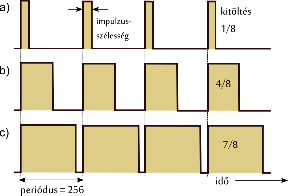

A digitális jelsorozattal történő vezérlés egyik jól használható változatai az impulzus-szélesség moduláció (PWM = Pulse Width Modulation), amelynél olyan állandó periódusidejű (frekvenciájú) jeleket keltünk, ahol az a szabályozás a jel kitöltési tényezőjének változtatásával történik. Néhány különböző kitöltési tényezőjű PWM jelet mutat be a következő ábra:
4_1. ábra: Azonos periódusú, de különböző kitöltésű impulzus-sorozatok

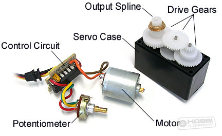

Az impulzusszélesség-moduláció egy speciális esete a szervó motorok vezérlőjele. Mivel főleg a rádiótávirányítású modellekben terjedt el  a használatuk, ezeket többnyire "RC servo" néven emlegeti az angol nyelvű szakirodalom. A szervó motorok felépítése és tipikus jelalakja az alábbi ábrákon látható (a képek forrása a ServoCity honlapja).
4_2. ábra: A szervó motor "robbantott képe
A szervó egy kisméretű egyenáramú motort tartalmaz, amely a fogaskerék áttételen keresztül mechanikai összeköttetésben áll egy potméter tengelyével. A beérkező vezérlőjelet feldolgozó beépített elektronika úgy irányítja a motor forgását előre vagy hátra, hogy a potméterrel összekötött tengely mindig az adott szögállásba kerüljön. A különböző gyártmányú szervók vezérlőjele nem egységes, de a bejövő jel általában 50 Hz-es ismétlődési frekvenciájú, 5 - 10 %-os kitöltésű impulzus, amelynél az impulzus szélessége szabja meg a kívánt szögállást. Az 1,5 ms szélességű jel tartozik a középső, úgynevezett nyugalmi helyzethez, s 0,5-1 ms szélességű jel felel meg a bal szélső helyzetnek, valamint 2 - 2,5 ms szélességű jel felel meg a jobb szélső véghelyzetnek.

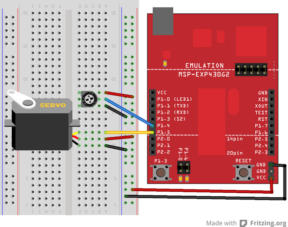

Az alábbi mintapélda eredetije az Energia hardware\msp430\libraries\Servo\examples mappájában található. A lábkiosztást azonban megváltoztattam. A programban ciklikusan ismételve beolvassuk egy potméter állását, majd a Launchpad kártyához kötött szervót a potméter állásával arányos szögállásba állítjuk.
Hardver követelmények:
  • MSP430 Launchpad kártya
  • Egy 10 kΩ-os potméter, melynek csúszkáját az A4 analóg bemenetre (P1_4 láb) kötjük.
  • Szervó, amelyet a P1_5 digitális kimenet vezérel
A lábkiosztás természetesen megváltoztatható, de a programot ennek megfelelően módosítani kell.

Megjegyzés: Figyeljünk rá, hogy az analóg és a digitális lábszámozás nem konzisztens. A P1_4 láb analóg bemenetként 4-es sorszámú, de a szomszádos P1_5 láb már 7-es sorszámú lesz, mert digitális módban van, s ott a sorszám a fizikai lábszámmal egyezik meg!
