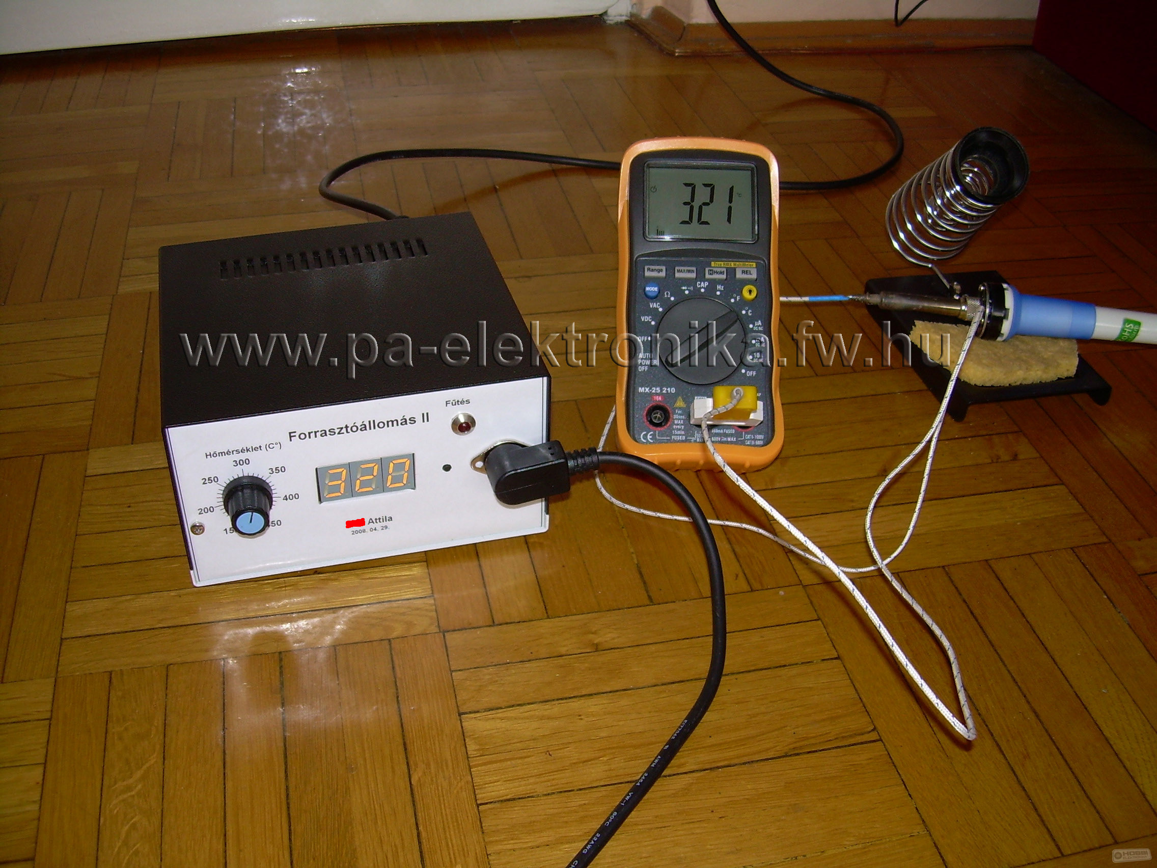

Az áramkör további beállításához hőmérős multiméterre lesz szükségünk. A forrasztópáka hegyéhez rögzítsük a multiméter hőelemét, igyekezzünk elérni a lehető legjobb termikus kapcsolatot! Például használhatunk krokodilcsipeszt (amin nincs műanyag), vagy egy vezetékdarabot amit a páka hegyére tudunk tekerni, így rögzítve a hőelemet.  A P1 potmétert tekerjük le teljesen, P2 és P3 trimmerek pedig legyenek középállásban. Ha ezzel megvagyunk, akkor csatlakoztassuk a pákát a Forrasztóállomás II-höz! Fontos megjegyeznem, hogy a forrasztópáka belső hőeleme sokkal jobb termikus kapcsolatban van a páka hegyével mint az a hőelem, amit mi rögzítettünk a végére. Emiatt a hőmérő modul és a digimulti kijelzése messze nem egyenesen arányos, a felfűtés során nagy eltérés lehet köztük. Ezért legalább egy percet várnunk kell egy adott hőmérséklet elérése (és stabil tartása) után, hogy a páka hegyére rögzített hőelem megfelelően átmelegedjen. Ezt onnan tudjuk, hogy a hőmérő modul ekkor mutatja a legközelebbi értéket a digimulti által kijelzett értékhez. Ekkor tudjuk hitelesíteni a hőmérő modult, az R30-as (20k) helitrimmer tekergetésével. Addig tekergessük, míg ugyan azt az értéket nem mutatja, mint a digimulti. Ezután még pár alkalommal, más-más hőmérsékleten ellenőrizzük ugyan ilyen módszerrel hogy tényleg ugyan azt mutatja-e a két kijelző.
Ha a hőmérséklet-mérést beállítottuk, akkor tartsuk nyomva K1 nyomógombot, P1-et tekerjük teljesen le (balra) és P2 trimmert állítsuk be úgy, hogy a kijelző "150"-et mutasson. Ez után P1-et tekerjük teljesen fel (jobbra) és P3 trimmert állítsuk be úgy, hogy a kijelző "450"-et mutasson. Ezzel a Forrasztóállomás II-t beállítottuk.
