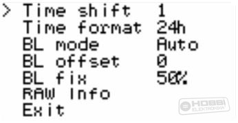

Az Enter (középső) gomb nyomva tartásával léphetünk a beállítások menübe, ami így néz ki, alapbeállítások esetén:
Beállítások

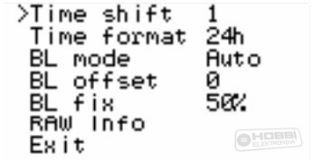

A bal oldalon lévő kis nyílhegy mutatja, hogy éppen melyik menüponton állunk. A fel (Up) és le (Down) gombokkal léphetünk a változtatni kívánt értékhez és az Enter ismételt megnyomásával aktiválhatjuk. Aktiválás után az adott paraméter változtatható a fel és le gombokkal. A kis nyíl ekkor egy karakternyivel jobbra látható a kép szerint:
Beállítások 2Az Enter ismételt megnyomásával az értéket eltárolja a kontroller, valamint visszalép a menüpont kiválasztásának lehetőségéhez.
Time shift: Megadható, hogy a GPS időhöz képest, ami a téli időszámítás szerinti londoni idő, hány órával tolja el a kijelzett időt. Magyarországon téli időszámításkor 1, nyári időszámításkor 2-t kell beállítani. -13 és 13 közötti érték adható meg.
Time format: A kijelzett idő formátumát adhatjuk meg, ami 12 vagy 24 órás lehet. Előbbi esetén délelőtt AM, délután PM jelzés látható a pontos idő alatt, utóbbi esetén pedig semmi.
BL mode: A háttérvilágítás (backlight) üzemmódja. Auto és Fix üzemmód adható meg. Fix üzemmódban a kontroller nem veszi figyelembe a fotóellenállás felől érkező értéket, mindig a beállított (BL fix menüpont) háttérvilágításon tartja a kijelzőt.
BL offset: A háttérvilágítás erősségét tolhatjuk el fel és le. Pozitív érték esetén az egyébként számított értéknél erősebb, negatív érték esetén gyengébb lesz a kijelző háttérvilágítása. A paramétert csak akkor veszi figyelembe a kontroller, ha a BL mode menüpontban automatikus üzemmódot adtunk meg. Beállítható -110 és 110 közötti érték. Ha valaki túl soknak vagy túl kevésnek találja a kijelző fényerejét, esetleg a korábban említett feszültségosztót nem sikerült jól beállítania, itt módosíthatja az értéket.
BL fix: A kijelző háttérvilágításának fix értéke adható meg. A program csak akkor veszi figyelembe ezt az értéket, ha a BL mode menüpontban fix értéket adtunk meg. Beállítható 0 és 100% között tetszőleges értékre.
Exit: Kilépés a beállítások menüből, visszatérés a normál üzemmódra.

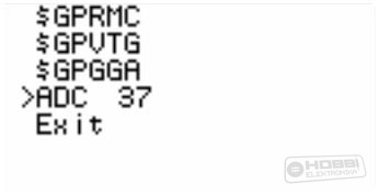

RAW info: Ez egy almenübe vezet, ami így néz ki:
RAW info
Az első három menüpontban a GPS modulból érkező, számunkra érdekes három NMEA mondatot ellenőrizhetjük. Az Enter megnyomására a kijelzőn megjelenik a kiválasztott mondat teljes tartalma. A fel vagy le gombokkal frissíthető a mondat, az Enter újbóli megnyomásával visszaléphetünk a képen látható almenübe.
ADC: Ezt a menüpontot aktiválva láthatóvá válik a kontroller által mért feszültségérték (0-255), ami a fotoellenállás felől érkezik.
Exit: Visszatérés a főmenübe.
