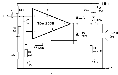

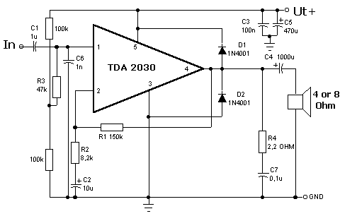

Nos, először, ezt az áramkört építettem meg:
Ez volt az, ami nem volt elég megfelelő, nagyon halk volt.
Ez után, néhány kedves fórumozó hívta fel a figyelmemet arra, hogy az R1, 150K visszacsatoló ellenállást növeljem meg, ezzel nőni fog az erősítés! Így is tettem, kísérletezgettem, apránként egészen 320KOhm-ig emeltem az ellenállást, így értem el azt az optimális erősítést, hogy hiába csavarom hülyére a potmétert, a hangszórókat nem égethetem le!
Az alábbi képen, látszik is:
  Először csak az R1 értékén változtattam, vastagon ki is jelöltem! Nekem így tökéletesen működik, ahogy mondtam, csak addig erősít, hogy a hangszórókat biztos ne hajthassam túl, elvégre, csak a hangszórók kerültek 14e Huf-ba... (A hangjukon is meglátszik.) Figyelem! Ha így rakod össze, ne ijedj meg, hogy ha lesz egy kis alapzaja! Nem zavaró tényező, de ez az ára a nagyobb erősítésnek! Ezt az alapzajt, még aztán korrigáltam azzal, hogy a kimeneti 1000µF-os kondenzátort megnöveltem, 4400µF-ra, így leszűrtem az alapzajt annyira, hogy szinte fel sem tűnik, zene mellett pedig teljesen el is veszik. ( Ezt elfelejtettem jelölni a képen, ne haragudjatok!)

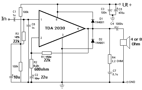

Töltök még fel egy harmadik képet is, a teljes változtatásról!
Ezeket a módosításokat végül nem próbáltam, de azt mondták, ez a legjobb, elméletileg kisebb az alapzaj. Legközelebb ezt építem meg, de az az erősítőm, már egy jobb fajta, 5.1-es végfokozat lesz, egyéb tuningokkal (Pl.: Basszusra villogó LED-ek, Kivezérlésjelző, rádió frekvenciás távirányító, FM rádió vevő, Lehallgató készülék az utasszállítógépekhez , hangszínszabályzó, hangszóróvédelmek, beépített DVD lejátszó scart, és monitor VGA kimenettel, valamint egy általam tervezett energia takarékos tápegységgel, ami az erősítő bemeneteit figyeli, és ha nem érkezik jel sehova, kb 2 perc után egy relével lekapcsolja a nagy trafót. Amolyan készenléti állapotba kerül, 250W helyett, csak 1,5W-ot fogyaszt.) Na de egy cseppet eltértem a témától, térjünk is vissza!
