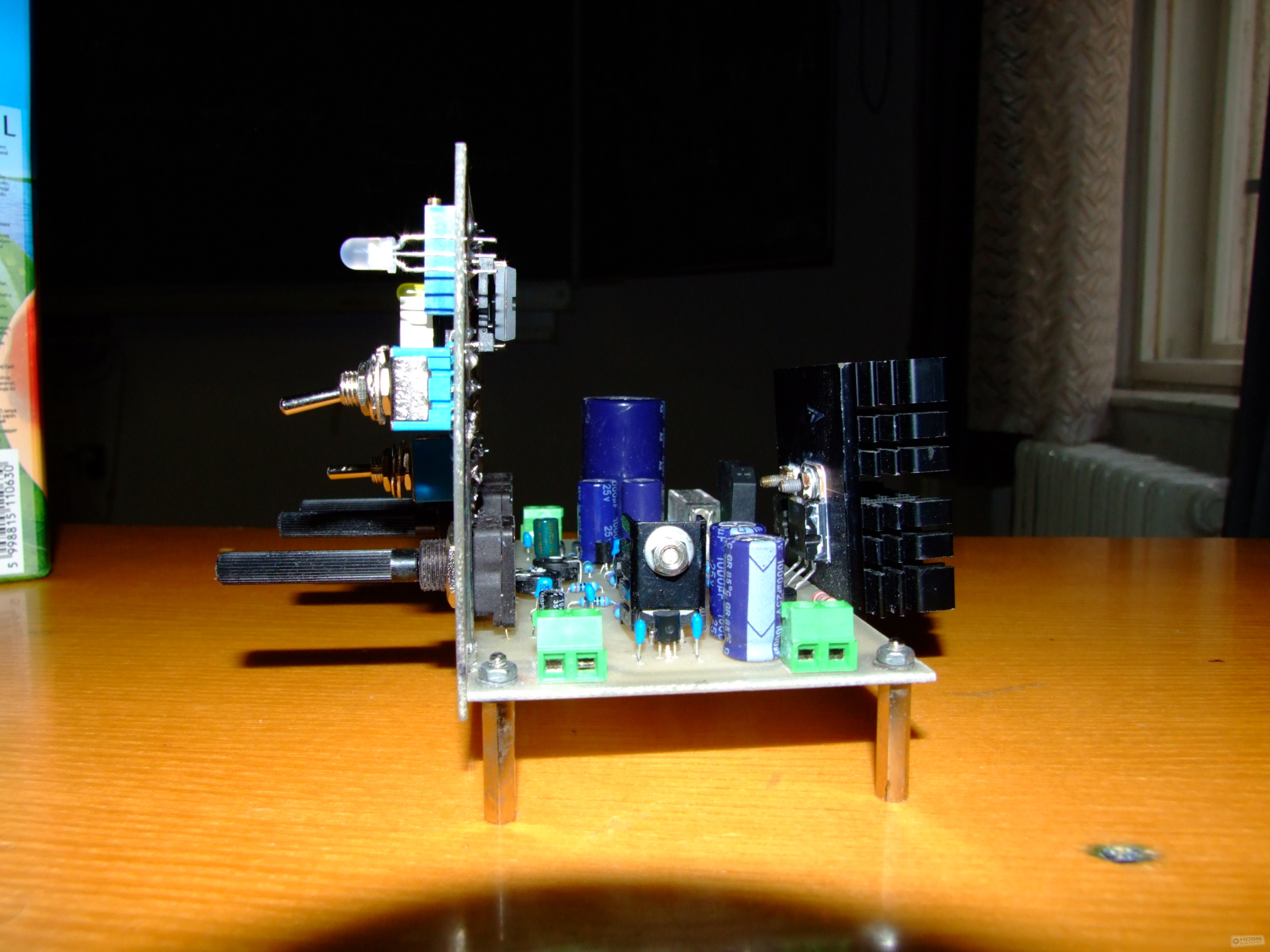

A tápegység NYÁK-ja úgy van megtervezve, hogy azon se a panelmérőt, se a kezelőszerveket, sem mást (a szekundereken kívül persze) nem kell drótozgatni.

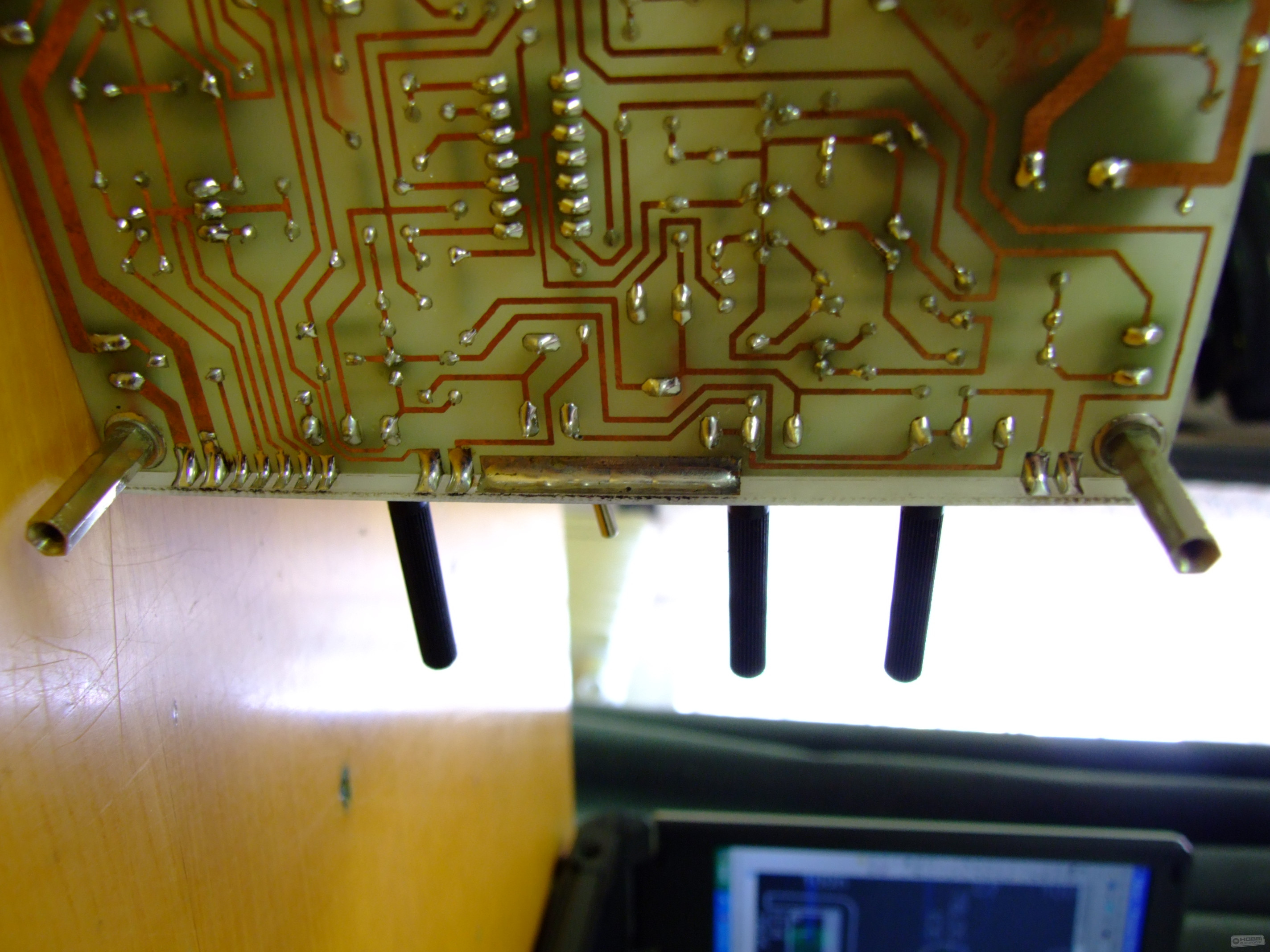

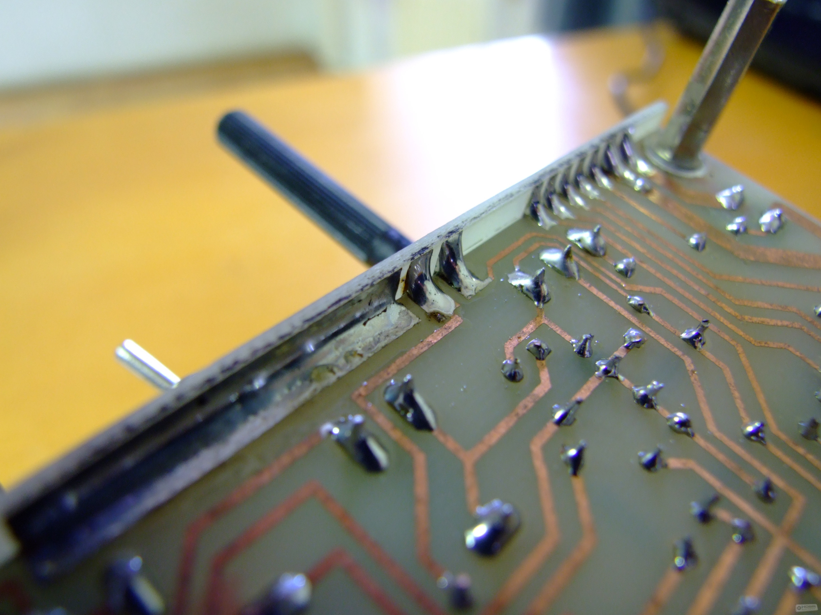

Ezt úgy oldottam meg, hogy az áramkör két panelon van megépítve. Ebből az egyik normál, vízszintes irányban van, a másik pedig függőlegesen, az előbb említett panel szélén. Hasonlóan a forrasztóállomásomhoz, csak itt nem kell két oldalas panelt marni. Ezt úgy oldottam meg, hogy a függőleges panel alsó éle fél centivel a vízszintes panel elülső éle alatt van (KÉP). A két él találkozásánál fóliaszigeteket alakítottam ki mindkét panelon, ezek a két panel összeillesztésekor összeérnek. Így könnyen összeforraszthatóak, és ezáltal csatlakozókra sincs szükség (KÉP).

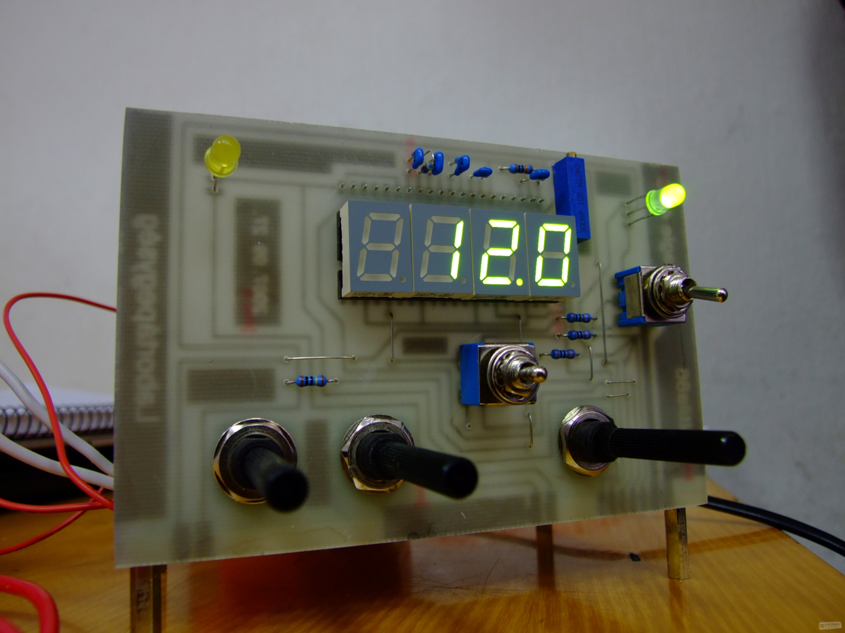

A feszültség és áram szabályozására hivatott 3db potméter a vízszintes panel elülső szélére van ültetve, ahol a függőleges panel is található. A függőleges panelon, a megfelelő helyen 3db nagy átmérőjű furat van, ezeken a potik átdughatóak és a függőleges panelhoz csavarozhatóak. A panelmérő két üzemmódja (U-I) közti átkapcsolást végző és a kimenetet kapcsoló billenőkaros kapcsolók a függőleges panelra vannak ültetve. Ezért azokat sem kell drótozgatni.
A tápegység előlapja ezen két kapcsoló gyári menetes szárára csavarozható. Ez kb. egy szintben van a kijelzőkkel (ha foglalatba vannak ültetve). Alatta egy alkatrész sem olyan magas, hogy az előlaphoz érne. A potik tengelyének felesleges részét pedig le kell fűrészelni.
A melegedő két teljesítmény-tranzisztor a panel hátulsó szélén van, ezekre hőtőbordát kell szerelni. A harmadik melegedő alkatrész a 7805, de ehhez egy kisebb hűtőzászló is elegendő hűtést biztosít.
