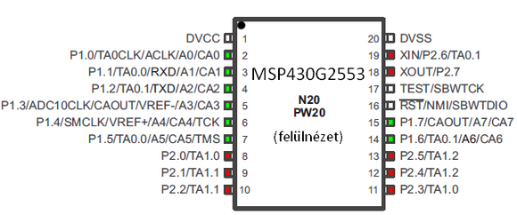

Az MSP430G2553 mikrovezérlő lábkiosztása
Az alábbi ábrán az MSP430G2553 mikrovezérlő lábkiosztását láthatjuk (ez az az IC, amelyet gyárilag előre programozottan (a hőmérő demó) és a kártya foglalatába dugva kapunk meg).
2_1. ábra: Az MSP430G2553 mikrovezérlő lábkiosztása
Amint a kivezetések mellé írt elnevezések tömkelegéből is látható, a mikrovezérlő jóval több funkció ellátására képes, mint amennyihez egyidejűleg kivezetést tudunk rendelni. A feliratok egy részét így is törölnünk kellett hogy az ábra elférjen az itt rendelkezésre álló hasáb keretei között. Ezért minden program elején az inicializálás során be kell állítanunk, hogy melyik lábat milyen funkció ellátására kívánunk használni. Az általános célú ki-/bemeneti portok kivezetéseit színezéssel jelöltük: a zöld jelzésű kivezetések a P1 porthoz, a piros jelzésűek a P2 porthoz tartoznak. Amint látjuk, a bitek számozása 0-val kezdődik. Mindegyik bit egyedileg beállítható, hogy kimenet, vagy bemenet legyen. A P1.0-P1.7, P2.0-P2.7 elnevezések jelentése tehát már tisztázott. Nézzük, mit fed a többi név!
DVCC és DVSS a tápfeszültség (esetünkben kb. 3.5 V) és a föld elnevezése.
XIN és XOUT a kvarckristály helye. Ide forraszthatjuk be a csomagban kapott 32 kHz-es órakvarcot. A beforrasztást azonban ne hamarkodjuk el, mert akkor elveszítjük a P2.6 és P2.7 általános célú ki/bemenetek használatának lehetőségét!
ACLK és SMCLK a mikrovezérlő órajeleinek kivezetésére szolgálnak
TCK, TMS (és a helyhiány miatt kitörölt TCLK, TDI, TDO) valamint a TEST lábak a mikrovezérlő programozására és nyomkövetéséhez használható "hagyományos" JTAG illesztőjének kivezetései. A Launchpad emulátora azonban nem ezeket használja, hanem a kétvezetékes Spy-Bi-Wire illesztőt!
SBWTDIO és SBWTCK a kétvezetékes Spy-Bi-Wire illesztőt kivezetései. Mi ezeket használjuk a mikrovezérlő programozására és nyomkövetéséhez. Ehhez a J3 átkötések közül az RST és TEST jelzésűeknek installálva kell lenniük!
RST az aktív állapotban alacsony szintű RESET (újraindító) jelet fogadó bemenet. Ha ezt a bemenetet lehúzzuk (pl.az S1 nyomógomb megnyomásával), akkor a mikrovezérlő programja újraindul, s a speciális funkciójú, illetve a periféria regiszterek az adatlapban meghatározott állapotba kerülnek.
NMI nem maszkolható interrupt bemenet.
A0...A7 analóg bemenetek az analóg-digitális átalakítóhoz.
ADC10CLK a 10-bites ADC konverziór órajele szükség esetén kivezethető rajta.
VREF- és VREF+ referencia bemenetek az ADC-hez (ha külső referenciát használunk)
SCLK, SDO és SDI az univerzális soros illesztő (USI) kivezetése SPI módban
SCL és SDA az univerzális soros illesztő (USI) kivezetése I2C módban
TA0CLK, TA0.0 és TA0.1 a TIMER0,  TA1.0, TA1.1 és TA1.2 pedig a TIMER1 időzítő és számláló kivezetései.
CA0...CA7 az analóg komparátor bemenetei.
CAOUT az analóg komparátor kimenete.
RXD (vétel) és TXD (adás) az USCI_A egység (univerzális soros kommunikációs egység) UART portjának kivezetései. Ezek az elnevezések a soros kommunikáció hardveres kezelése esetében vannak érvényben. (A szoftveres UART kezelésnél az RXD és TXD kivezetések felcserálődnek!)
Megjegyzések:
  • Az USCI_A és USCI_B modulok számos más kivezetéssel is rendelkeznek az SPI és I2C kommunikáció használatához, ezekkel azonban jelen cikkben nem foglalkozunk.
  • A két számláló/időzítő modulnak nincs minden jele kivezetve az általunk is használt 20 lábú tokozás esetében.  Ez némileg korlátozza a felhasználási lehetőségeket: például TIMER0 esetében a CCR2 egység csak belső időzítésekre használható, a TIMER1 egységnél pedig nem használhatunk külső órajelet.

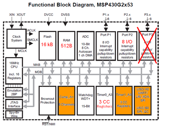

Az MSP430G2553 mikrovezérlő blokkvázlata
Az előzőekben "kívülről nézve" vizsgáltuk az MSP430G2553 mikrovezérlőt. Most nézzük meg "belülről" is, lássuk, mi van benne! A narancssárga színezésű blokkok a korábbi cikkekben ismertetett MSP430G2231 mikrovezérlőben nincsenek, tehát ennyivel bővült a perifériakészlet, illetve a korábbi USI modul helyett itt a kombinált USCI_A és USCI_B modul található, amely hardveres UART támogatást is tartalmaz, s az I2C kommunikáció hardveres támogatása is fejlettebb. A Port 3 blokkja azért van lehúzva, mert az csak a 28 lábú tokozásban van kiépítve, az viszont a Launchpad kártyába nem illeszthető be. Piros színnel kiemeltem azokat a paramétereket, amelyekben az új kártya MSP430G2553 mikrovezérlője meghaladja a korábbi (MSP430G2231) mikrovezérlőt: nagyobb memória, több I/O kivezetés, és TIMER0 három Capture/Compare modult tartalmaz.
2_2. ábra: Az MSP430G2553 mikrovezérlő belső felépítésének blokkvázlata
A kibővített perifériakészletben helyett kapott egy analóg komparátor is. A régebbi kiadású Launchpad kártyához kapott mikrovezérlőknél az egyikben analóg komparátor volt, a másikban ADC, itt most  egyszerre van mindkettő.
Újdonság az is, hogy az MSP430G2553 mikrovezérlőben két számláló/időzítő egység (Timer0_A3 és Timer1_A3) kapott helyet. Mindkettő "A típusú", tehát hasonló felépítésű mint a korábbi kiadású Launchpad kártya mikrovezérlőinél, de mindkét modulban 3-3 Capture/Compare regiszter található. A lábkiosztás ismertetésében szereplő TA0.0 ... TA2.2 jeleknél az első szám a számláló/időzítő egység sorszáma (0: Timer0, 1: Timer1), a második szám pedig a Capture/Compare regiszter sorszáma (0: TACCR0, 1: TACCR1, 2: TACCR2).
Az USCI egység USCI_A0 modulja UART, LIN, IRDA, vagy SPI kommunikációhoz használható, melyek közül a Launchpad kártya az UART kapcsolatot preferálja, ennek segítségével kommunikálhatunk az emulátoron keresztül a PC-vel. Az USCI_B0 egység SPI vagy I2C kommunikációra használható.
A blokkvázlaton nincs feltüntetve, de az adatlapból kiderül, hogy az MSP430G2XX3 mikrovezérlő család tagjai gyárilag beégetett betöltőprogramot (Bootstrap Loader, BSL) is tartalmaznak. A BSL segítségével a P1.1 és P1.5 lábak felhasználásával soros kapcsolaton keresztül tölthetünk be programokat. A Launchpad kártya emulátora azonban fölöslegessé teszi ennek használatát, tehát a következőkben figyelmen kívül hagyjuk a BSL lehetőségét.
Az órajel generátor többféle órajelet szolgáltat: MCLK a központi egység (CPU) működtető órajele, ACLK és SMCLK pedig a perifériák működtetésére szolgálnak.
A központi egység (Central Processing Unit, CPU), amely 16-bites felépítésű, és 0 - 16 MHz között tetszőleges frekvenciájú órajellel használható, feladata az utasítások elővétele, és végrehajtása. A CPU 16 db. regisztert is tartalmaz, amelyek közül négy speciális célt szolgál, a többi általános célra felhasználható, pl. átmeneti adattárolásra, operandusként, vagy memória címzéshez.
Az emulációs egység hardveres nyomkövetésnél két töréspontot képes kezelni, s ide tartozik a JTAG, illetve a Spy-bi-Wire programozó/nyomkövető illesztőáramkör is.
A Brownout Protection (BOR) a tápfeszültség esetleges leesését figyeli, s RESET állapotba kényszeríti a mikrovezérlőt, ha a tápfeszültség nem elegendő a mikrovezérlő működéséhez. Ez a védelem arra jó, hogy a mikrovezérlő "félálmában" (amikor az alacsony tápfeszültség miatt az utasítások felismerése és végrehajtása már bizonytalanná válik) nehogy valami nem kívánt dolgot tegyen (pl. felülírja vagy kitörli a memória egy részét).
Az "őrkutya" (WDT+, Watchdog Timer) szerepe az, hogy bizonyos időközönként (beállítástól függően) megszakítsa, vagy újraindítsa a programot. Ez például arra használható, hogy a program elakadását (például egy perifériára való eredménytelen várakozást) észlelje és megszakítsa a program. Ehhez a normális futás közben rendszeresen nullázni kell a WDT számlálóját, s akkor nem csordul túl. Ha viszont egy kritikus részen elakad a program, akkor nem jut el a nullázó részhez, s akkor a számláló túlcsordulása RESET-eli a mikrovezérlőt, újraindítja a programot. Alapértelmezetten a CPU 1 MHz-en fut, így a WDT 15 bites számlálója kb. 32 ms elteltével csordul túl.
Az analóg-digitális átalakító (ADC) 10-bites felbontású, szukcesszív megközelítést alkalmazó periféria, melynek bemenete előtt egy 8 csatornás analóg multiplexer is található. Az egyes csatornák jelét tehát egyenként lehet megmérni. Másodpercenként max. kb. 200 000 mérés végezhető.

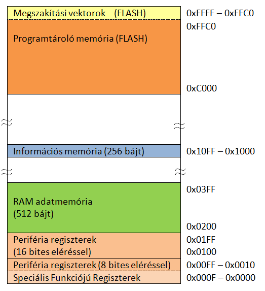

Az MSP430G2553 mikrovezérlő memória címterületének beosztása az alábbi ábrán látható:
2_3. ábra: Az MSP430G2553 mikrovezérlő memóriatérképe
Bekapcsoláskor vagy újraindításkor az első utasítás címét a legmagasabb szócímről (0xFFFE) veszi elő a mikrovezérlő, ez tehát az ún. RESET vektor. Alatta helyezkednek el a programmegszakítási vektorok, amelyek az egyes perifériák vagy "kivételek" esetén aktiválódnak. A programmemória fennmaradó területre (0xC000-0xFFBF címtartományban) helyezhetjük el a programkódot.  A programmemória FLASH, nem felejtő memória, kb. 100 000 alkalommal írható újra.
Az 0x1000-0x10FF címtartományban elhelyezkedő 256 bájtnyi FLASH információs memória olyan adatok tárolásra szolgál, amelyek a mikrovezérlő kikapcsolása után is megőrződnek (pl. kalibrációs vagy konfigurációs adatok, egyedi sorszám, vagy azonosító). A 256 bájt 4 lapra van osztva, s a legfelsőben gyári beállítások találhatók, mint pl. a gyárilag kalibrált frekvenciák beállításhoz szükséges paraméterek.
A változók és a veremtár a RAM adatmemóriát használják (a változók alulról, a veremtár felülről lefelé bővül. A legalsó 16 bájton az ún. speciális funkciójú regisztereket találjuk, amelyek többek között a programmegszakítással kapcsolatos jelzőbiteket és engedélyező biteket tartalmazzák.
A perifériák elérése is memóracímzéssel történik. A 0x0010-0x00FF közötti címtartományban a bájtként címezhető, a 0x0100-0x01FF címtartományban pedig a szavankénti elérésű periféria regiszterek találhatók.
Bájt elérésűek például az általános célú digitális ki/bemeneti portok regiszterei. Szavanként elérésűek például a flash memória elérésével, az ADC-vel és a Timer0-val kapcsolatos regiszterek. A bájt- és szavak szerinti elérésű periféria regiszterek teljeskörű felsorolása (névvel, címmel) az MSP430G2553 adatlap 14. és 15. táblázataiban található meg.
