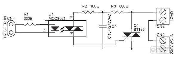

A prototípus lassan egy éve működik. Amikor a relével működött, volt, hogy a kijelző megbolondult, szikraoltót raktam bele hogy ne szikrázzon elengedésnél, de nem használt. Ekkor határoztam el, hogy nem igazán szerencsés, hogy ott "csattog" a PIC és a kijelző közelében a rellé. Ezért én kiforrasztottam, és egy egyszerű szilárdtest relét raktam oda (kis teljsítményű is elég). Azóta hibátlan a működése a vezérlőnek.
