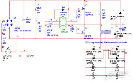

Cimopata cikke alapján már több rezonáns tápot építettem, lényegében egyszerűsített kivitelben. A tervezés során az alábbi pontokat vettem fel:
  • A kapcsolás legyen minél egyszerűbb. Ebből következett, hogy az IC tápfeszültségét egy egyszerű, soros ellenállásal biztosítottam, valamint a frekvenciát fixen hagyom.
  • A kapcsolás szolgáltasson elegendő teljesítményt egy könnyebb végfoknak: így FQP7N40 FET-eket választottam, valamint ETD29 magot, amelyekkel számításaim alapján 150W, folyamatos teljesítmény nyerhető ki, ésszerű melegedéssel. A mag határolt teljesítményét 200W-ra becsültem, ami azonban túlmelegítené a FET-eket, de szakaszosan bőven elég egy végfoknak.
  • A kapcsolás lehetőleg ne tartalmazzon felületszerelt alkatrészeket.
Így született meg az alábbi kapcsolás:
A kis méretek miatt fokozottan figyeljünk a zárlatokra, a helyes beforrasztásra! Ha van jó transzformátorlakkunk, akkor elkészülés után fújjuk le a nyákot, kivéve ott, ahol a nagyobb lyukak vannak, itt ugyanis 5mm-es külső/belső M3 menetes fém távtartókkal tudjuk a dobozhoz rögzíteni az egészet.
Megépítés után azt tapasztaltam, hogy a φ-relét levágja a táp. Próbaképpen kivettem a dobozból és egy vezetékkel kötöttem össze a védőföldet a kimeneti 0-val, ekkor nem verte le (így nem a kimeneti 0 a zavaros). Ezek alapján a transzformátor körül keletkező mágneses tér örvényáramokat keltett a dobozban, amik rámentek a védőföldre és azt érezékelte a φ-relé. Ekkor rézszalagból vágtam egy kis csíkot, és kívülről körbetekertem vele a trafót (a rézszalag két végét végül összeforrasztva). Ekkor minden probléma megszűnt, ugyanis a rézszalag elnyelte a kifele szórt mágneses tereket. A transzformátor szórt induktivitásán azonban nem változtatott.
A transzformátor adatai: EPCOS ETD29 N87 mag. A primer menetszám 40, szekunder ízlés szerint. A primer és a szekunder közé érdemes elválasztót betenni, hogy a kellő szórt induktivitást (90-100 μH) elérjük, ez egyben biztonságossá is teszi. A transzformátort lehetőleg sok vékony huzal sodratával (házi litze) tekerjük. Én a primer tekerésére tipikusan 4x0,4mm huzalt használok, ez 0,5mm2-t jelent.
Amennyiben nem tudunk kellő szót induktivitású trafót tekereni, akkor alacsony szórt induktivitású trafóval sorba köthető egy induktivitás, aminek induktivitása kellő, de nem telítődik még a legnagyobb fellépő csúcsáram esetén sem. Ilyen módszerrel akár bontott táp kapcsolóüzemű trafóját is felhasználhatjuk.
