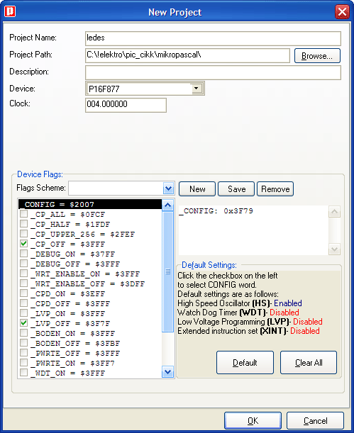

Elsőnek létre kell hoznunk egy projektet amiben beállítjuk a processzorunk típusát, az órajelet, és a különböző config biteket:
