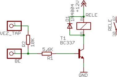

Nézzünk egy egyszerű 12V-os relé PIC kimenetről való kapcsolását.
Az nagy általánosságban igaz, hogy majdnem mindegy milyen kisáramú relét és megfelelő tranzisztort használunk, a 10K-s ellenállás elegendőnek szokott bizonyulni. De lássuk hogy lehet kiszámolni.
A BC337 adatlapja szerint 1V-on és 100mA-en 100-630 szoros a bétája (DC Gain current) vagyis áram erősítési tényezője. Hogy adott feszültségen mekkora az áram erősítési tényezője, az adatlapból kiolvasható.
Ezt azt jelenti, hogy ha 100mA-t akarsz kapcsolni 12V-on, akkor a 100mA-nek a 1/30-ad részét kell "befolyatni" a bázison. 120mA már egy átlagos relé max. áramfelvétele, tehát számolhatunk vele.
Ebből következik, hogy cirka 3mA-t kell befolyatni a bázisán. Alapul véve Ohm mester képletét: R = U (feszültség) /I (ellenálláson eső áram).

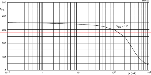

  5. Néz ki az adatlapból, hogy a számolt áramfelvétel esetén, mekkora a Bétája a tranzisztornak. A BC337-nek az alábbi grafikon szerepel az adatlapjában:
    Keresd meg az áramnak megfelelő pozíciót (függőleges vonal) majd a vonal és a görbe metszéspontját vetítsd ki egy vízszintes vonallal, és máris megkapod az adott áramnál érvényes erősítési tényezőt. Így kapjuk a lentebb felhasznált 280-at.

    Amennyiben az üzemi feszültség és a vezérlő jel feszültsége megegyezik, használhatod ezt a leegyszerűsített képletet:
    Ezután válassz egy közeli szabvány értéket az E sorozatból. Most itt ebben az esetben jó, mert van 5,6 KOhm-os ellenállás, de ha 9,5-öt kapnál valamire, akkor választhatsz az E24-es sorozat szerint 9,1-et, vagy 10-et.
  7. Majd relé esetén válassz egy megfelelő védő diódát. Védi egyrészt magát a tranzisztort, de az egész áramkörödre is jó hatással van. Kikapcsolás esetén ha a PIC-el közös tápról járatnád az 5V-os relét, akkor akár 60V-os megjelenhet a tápon.
Ennyit érdemes tudni a szabályokról, és a számolásról. Ezt a kis kapcsolást megépítheted bármelyik olyan kimenetre, mely földre és tápra is képes húzni. Kimenete egy komplementer FET vagy tranzisztor.
Amennyiben olyan kimenetet választasz - PIC esetében akár is, némelyik PORTA pin - ami open-draines vagy open-kollektoros, akkor kell egy felhúzó ellenállás is a táp felé, az alábbi módon:
A VEZ_TAP a vezérlő egység tápja. PIC esetében ez a PIC saját tápja.
