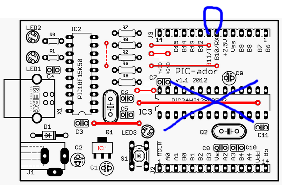

A soros kommunikáció működésének ellenőrzése
A PIC18 firmware beégetése után az USB-UART kommunikáció kipróbálható. Ekkor csak a PIC18 mikrovezérlő legyen beültetve a kártyán, a PIC24 mikrovezérlőt vegyük ki. Ezen kívül ideiglenesen kössük össze a kártya RB10/RX és RB11/TX kivezetéseit, a 6. ábra szerint. Ezzel az összekötéssel tulajdonképpen visszahurkoljuk a számítógép felől érkező kommunikációt (loopback test).
  • Csatlakoztassa a PIC-ador kártyát a PC-hez egy USB kábellel! Első csatlakozáskor szükség lesz a kibontott picador.zip állomány inf almappájában található állományokra (meghajtó telepítésekor ezt a mappát kell a Windows-nak megadni).
  • A kártya sikeres felismertetése után indítsuk el a Bully Bootloader programot (a kibontott picador.zip állomány bin mappájában található winbootldr.exe), válasszuk ki a felismert USB eszközhöz tartozó virtuális soros portot (pl. COM10), állítsunk be valamilyen sebességet (most még nem kritikus ennek értéke, hiszen a visszahurkolás miatt a vétel és a küldés sebessége mindig ugyanannyi lesz), s kattintsunk (tegyünk pipát) az OpenCom felirat elé! Ezután a program terminál (szövegmező) ablakába begépelt, vagy a Send gombbal kiküldött karaktereket visszatükrözve látni kell a képernyőn.
  • Sikeres tesztelés esetén szüntessük meg az RX és TX kivezetések összekötését, s folytassuk a kártya élesztését a PIC24 mikrovezérlő felprogramozásával és beépítésével!
