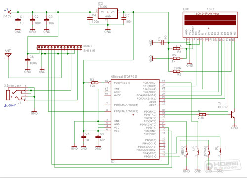

 Az áramkör tervezésekor két fő szempontot vettem figyelembe:
1) A kapcsolás legyen a lehető legegyszerűbb
2) Az elkészült NYÁK mérete pontosan akkora legyen, mint egy szabványos, kétsoros, 16 karakteres LCD modul
A könnyű dobozolhatóság és jó hozzáférhetőség miatt a NYÁK-ot úgy terveztem meg, hogy az LCD-vel azonos méretű, azzal szendvics-szerűen összeszerelhető legyen. Így végeredményben egy kellően kis méretű, könnyen hordozható áramkört kaptam.

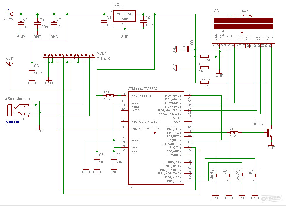

A komplett kapcsolás: (teljes méretért klikk a képre)
Az első és legfontosabb dolog, hogy a rajzon szereplő ATMega8-as egy felület-szerelt mikrokontroller. Mivel teljesen más a lábkiosztása, illetve a lábainak száma is, mint a DIP tokos ATMega8-nak, ezért jelen kapcsolásban csak az SMD verziójú, TQFP32 tokozású kontroller használható! Ezt a rajzon is feltüntettem, erre mindenképp figyeljünk oda!
Az IC2 jelű 5V-os stabilizátor gondoskodik a mikrokontroller és az LCD modul tápfeszültségéről. Mivel magán a BH1415-ös modulon is található egy 5V-os stabilizátor, ezért az áramkörre 7-16 V között tetszőleges nagyságú egyenfeszültséget ráköthetünk, azaz akár egy autó 12V-os szivargyújtójáról is biztonsággal üzemeltethető.
A kijelző háttérvilágítását a T1 jelű tranzisztoron keresztül a mikrokontroller vezérli. Ez szoftveresen tetszés szerint ki-/bekapcsolható. A világítás fényerejét az R2 jelű ellenállás értéke határozza meg. Igény esetén ez tetszés szerint módosítható (0-1kOhm között, kijelzőtípustól függően).
Az olcsóbb, kisebb, és egyszerűbb kivitelezés miatt a kontraszt-beállító trimer ellenállás helyett két darab fix értékű ellenállás van bekötve a kijelző 3-as lábára. R4 és R5 ellenállások értékei csak irányadók, a kijelző típusától függően ezek változhatnak. Ha valaki nem szeretne "játszani" az ellenállások értékeinek kikísérletezésével, akkor egy 10kOhm-os trimert is beköthet ide a szokásos módon.
A J1 jelű csatlakozó egy 3,5 mm-es sztereó jack aljzat, ide csatlakoztathatjuk majd a hangforrást egy szabványos audió kábel segítségével. Ide tetszés szerint bármilyen más típusú aljzat is beültethető (pl.: RCA).
A MOD1 jelzésű csatlakozó jelképezi a BH1415-ös modult. A lábszámozás megegyezik az előző oldalon közölt bekötési rajzon feltüntetettekkel.
