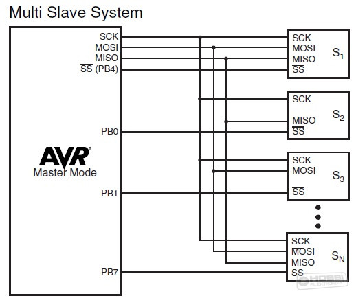

Az alábbi ábra egy AVR-re épülő alap SPI kapcsolást mutat. A MISO, MOSI és SCK vezetékek a Slave eszköz megfelelő lábaival vannak összekötve.
Több eszközt is csatlakoztathatunk ugyanarra az SPI buszra, csak arra kell odafigyelni, hogy egyszerre csak egy Master és egy Slave lehet aktív. Egyirányú SPI eszközöknek csak az SCK órajelvezeték és az egyik adatvezeték kell. Az hogy egy eszköz csak a MISO vagy csak a MOSI adatvezetéket használja-e, attól függ hogy milyen funkciót lát el. Előfordulhat hogy egyszerű érzékelők csak adatot küldenek (az ábrán S2-vel jelölt eszköz), amíg pl. egy Digitális-Analóg konverter (DAC), vagy az első példámban használt 74HC595-ös shift regiszter csak adatokat fogad (pl. az ábrán S3-mal jelölt eszköz).

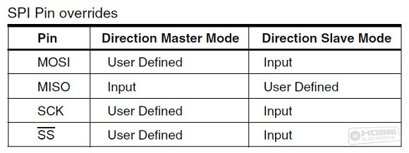

Amikor az SPI periféria engedélyezve van (be van kapcsolva), akkor a MOSI, MISO, SCK és SS lábak adatirányát az AVR automatikusan felülírja az alábbi táblázatnak megfelelően:
Látható hogy csak a bemeneti lábak állapotát állítja be az AVR, a kimeneti lábakat nekünk kell majd az AVR szoftverében beállítani.

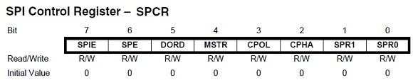

SPCR
A különböző SPI működési módok az SPI kontrol regiszter-rel állíthatók be.
  • SPI Interrupt Enable (SPIE): Megszakítás engedélyezés – Ez a bit annak a beállítására szolgál, hogy sikeres adattranszfer esetén legyen-e megszakítás (ehhez az AVR globalis megszakításait is engedélyezni kell az SREG regiszterben).
  • SPI Enable (SPE): SPI periféria engedélyezese. 1 – SPI bekapcsolása, 0 – SPI kikapcsolása
  • Data Order (DODR): adatirány megadása, 1 – az SPI adatregiszter (SPDR) legkisebb helyiértékű bitje (LSB) lesz elsőként elküldve, 0 – az SPI adatregiszter (SPDR) legnagyobb helyiértékű bitje (MSB) lesz elsőként elküldve
  • Master/Slave Select (MSTR): A Master/Slave kiválasztó bittel allítható be, hogy az AVR Master (1) vagy Slave módban (0) üzemeljen.
  • Clock Polarity (CPOL): Az SPI órajel polaritását (az SCK órajel alapszintjét) megadó bit. 1 – SCK alapállapota a logikai magas szint. 0 – az SCK alapállapota a logikai alacsony szint.
  • Clock Phase (CPHA): Az órajel fázisát beállító bit. Megadja, hogy az adatbitek mintavételezése az órajelimpulzus felfutó (0), vagy lefutó (1) élére történjen.

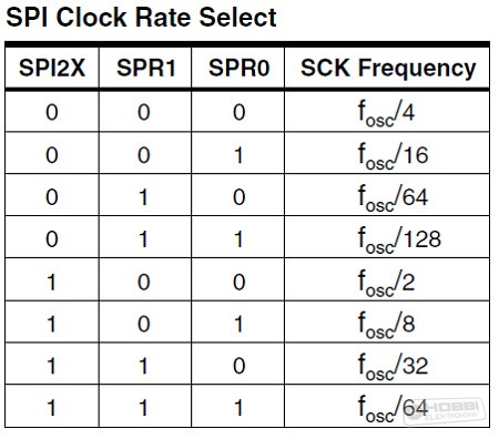

  • Az SCK órajelimpulzus a rendszerórajelből állítható elő leosztással. Az SPI kommunikáció sebességét (a leosztás mértékét) az SPCR regiszterben lévő SPR0 és SPR1, valamint az SPSR regiszterben lévő SPI2X órajelkiválasztó bitekkel állíthatjuk be az alábbi táblázatnak megfelelően:

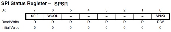

SPSR
  • SPI Státusz Regiszter (SPSR): ebben a regiszterben van az SPI megszakításjelző bit (SPIF). A jelzőbit értéke logikai 1-re vált, ha 8 adatbit el lett küldve a Master-től a Slave-nek.
  • SPI2X: az SPI kommunikációs sebesség megduplázását beállító órajelkiválasztó bit.

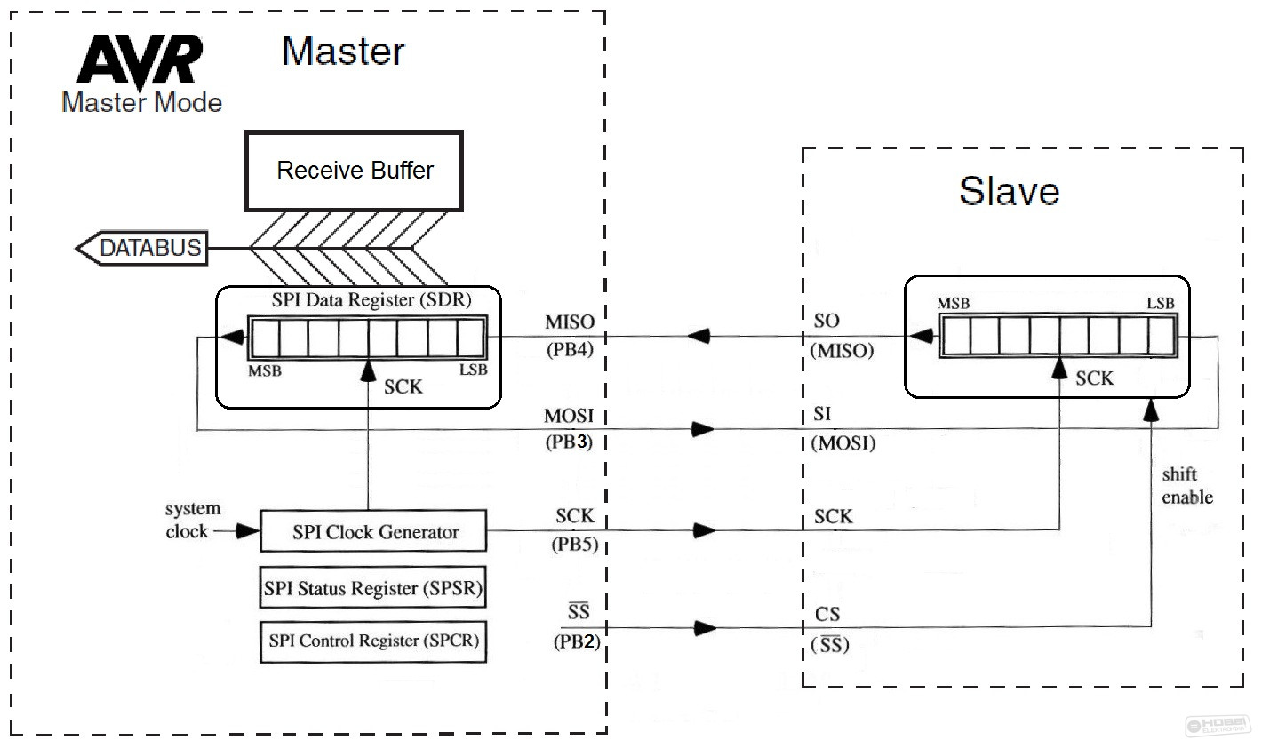

Master módban ha egy adatbájtot írunk az SPI adateregiszterébe, akkor ez elindítja az SPI órajelgenerátort, ami órajelimpulzusokat szolgáltat közvetlenül a Master shift regiszterének és az SCK vonalon keresztül közvetve a Slave shift regiszterének is. Ennek hatására, mint azt már korábban láttuk, minden egyes SCK órajelimpulzusra egyetlen bit lesz kiléptetve a Master shift regiszteréből a MOSI lábon keresztül. Ezt az adatot a Slave eszköz a SI lábon fogadja. Ezzel egy időben ugyancsak egyetlen bit lesz kiléptetve a Slave shift regiszteréből az SO lábon keresztül a Master eszköz MISO lábára. Nyolc SCK órajel impulzus után, éppen egy adatbájtnyi információ cserélődött ki a Master és a kijelölt Slave eszköz között. Egy bájt (8 bit) elküldése után az SPI órajelgenerátor megáll, és az SPI állapotregiszterben (SPSR) az adatküldés végét jelző SPIF jezőbit értéke 1 lesz. Ha az SPCR regiszterben az SPI megszakítást engedélyező SPIE bit értéke 1, és az SREG regiszterben az I bit-tel az általános megszakítások is engedélyezve vannak, akkor egy megszakításkérés jön létre (a megszakításokról részletesebben itt olvashatsz). A Master eszköz ezután folytathatja a kommunikációt a következő bájt elküldésével, vagy lezárhatja a kommunikációt a Slave Select vezetéket magasra állítva.

A portok beállítasa után az SPI perifériát engedélyezni kell az SPI kontrol regiszterben az SPE(SPI Engedélyezese) bit értékenek 1-re állításával. Ugyancsak az SPI kontrol regiszterben be kell állítani az SPI portot Master üzemmódra az MSTR bit értékenek 1-re állításával. Az összes többi bitnél az alapértelmezett logikai 0 értéket használjuk. Azaz az adatirányt megadó bitnél (DODR) a legmagasabb helyiértékű bit küldése először, az SPI órajel alapállapota a logikai alacsony szint (CPOL bit), és a bejövő adatbitek mintavételezése az órajelimpulzus felfutó élénél (CPHA bit). Az SPI órajelének a sebességét is be kell állítani az SPI kontrol regiszterben és a SPI állapotregiszterben a megfelelő bitekkel. Az MCP3202 adatlapjából kiderül, hogy 5V-os tápfeszültség használata esetén a maximális SPI órajel 1.8MHz lehet. A 74HC595-ös shift regiszter adatlapját megnézve pedig látható, hogy ennél az eszköznél 5V-os tápfeszlütség esetén a maximális SPI órajel 25MHz lehet. Ezért az általam használt 7.238MHz-es AVR órajel esetén 16x-os leosztást használva 0.45MHz-es SPI frekvenciát állítok be, amelyen mindkét eszköz képes kommunikálni. Ez a frekvencia az SPCR regiszterben az SPR1=0 SPR0=1, és az SPSR regiszterben az SPI2X=0 értékek megadásával állítható be.
  1. // SPI engedelyezese, Master mod, SPI orajel beallitasa (FCPU/16)
  2. SPCR = (1<<SPE)|(1<<MSTR)|(1<<SPR0);
