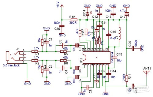

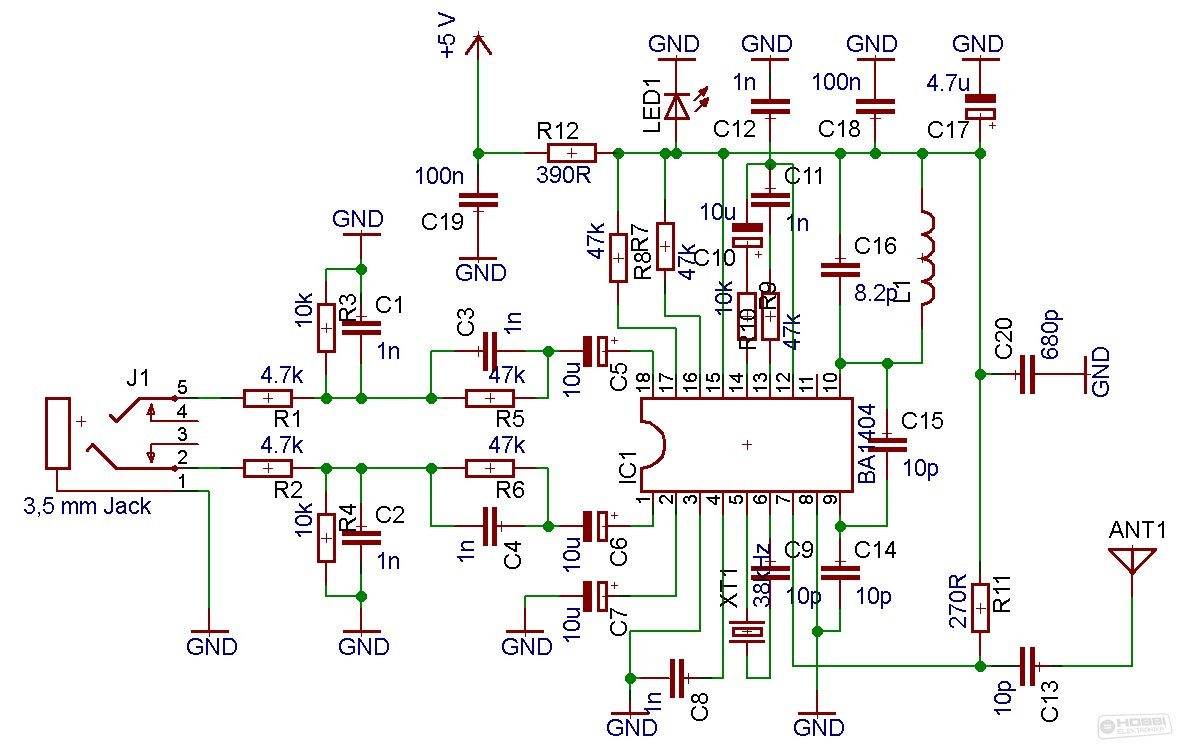

Az áramkör kapcsolási rajza az alábbi ábrán látható:
Kattints a képre a nagyobb felbontású megtekintéshez!
A beérkező hangfrekvenciás jel R3-C1, C3-R5 (és a másik csatornán R4-C2, C4-R6) alkotta RC szűrőn halad keresztül. A szűrővel le kell vágni a 14-15 kHz-nél magasabb összetevőket, ugyanis a sztereó adásmód protokollja szerint a pilotjel frekvenciája 19 kHz. Ezen jel segítségével tudja a vevő "szétválogatni" a jobb és bal csatorna jelét.  Az IC 5-ös és 6-os lábára csatlakozó 38 kHz-es kvarc szerepe a pontos 38, és 19 kHz-es vezérlő jelek biztosítása. Ebbe a pozícióba csak és kizárólag 38.000 kHz-es kvarc felel meg. Ha a kvarcot nem ültetjük be, attól az adó még ugyan úgy működni fog, csupán nem lesz sztereó.
Sztereó adásmód esetén a balansz beállítására is lehetőségünk van. Ha a kapcsolási rajz szerint építjük meg az adót, akkor a jobb és bal csatorna hangereje azonos lesz. Amennyiben ezt valami miatt módosítani kell, akkor az R7 és R8 ellenállások értékét kell változtatni, vagy szükség esetén egy 100 k ohmos trimmerrel helyettesíteni őket (a két ellenállás helyett egyetlen trimmer, középső lába a LED által stabilizált tápfeszültségre kötve).
A kapcsolási rajzon feltüntetett "+5V"-os tápfeszültség értéke a megadott R12 értékkel 3-9 V között tetszőleges lehet. Nagyobb tápfeszültség esetén R12 értékét növelni kell. 12 V esetén R12 1 k ohm legyen! A LED-et mindenképpen be kell ültetni, ugyanis a már említett módon ez gondoskodik a tápfeszültség stabilizálásáról. Ha véletlen kihagyjuk a LED-et, akkor az első bekapcsolás alkalmával tönkretehetjük az IC-t a túl nagy tápfeszültséggel. A C12, C17, C18, C19 és C20 kondenzátorokat ne spóroljuk ki az áramkörből, mert ezek gondoskodnak a tápfeszültség szűréséről, és hidegítéséről. Nélkülük az áramkör könnyen gerjedhetne, és használhatatlanná válhatna.
A rádióadó frekvenciáját az L1-C16 alkotta rezgőkör határozza meg. A már tárgyalt kialakítás miatt L1 értéke fix, így gyakorlatilag C16 értékének módosításával állítható be az adó frekvenciája. Erről bővebben az élesztésnél még lesz szó...
