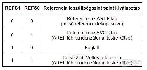

  • REFS1, REFS0 – ezek a bitek állítják be a referencia feszültségszintet az alábbi táblázatnak megfelelően:
A későbbiekben én a második opciót fogom használni, a referenciaszintünk a Vcc (5V) lesz. Ezért a regiszteren belül ezt a bitet így állítjuk be:
      ADMUX=(1<<REFS0) ;

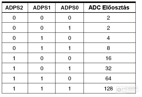

  •  ADPS2-ADPS0 – az ADC előosztását választják meg ezek a bitek. Az ADC-nek is szüksége van egy órajelre az átalakítások elvégzéséhez. Az előosztóval tudunk az AVR órajeléből az ADC számára is megfelelő frekvenciát előállítani. Az előosztó értéke 2, 4, 16, 32, 64 és 128 lehet. Az AVR órajelét egy választott értékkel elosztjuk, hogy egy kisebb mintavételi frekvenciát állítsunk elő. Az ADC megfelelő működéséhez egy 50KHz és 200KHz közötti frekvencia kell. A magasabb frekvenciákon az átalakítás gyorsabb, alacsonyabb frekvanciákon viszont sokkal pontosabb.
Olyan értéket kell választanunk, hogy az 1MHz-es (1 000 000 Hz) órajelből az ADC-nek megfelelő frekvenciát állítsunk elő, ezért a 8-as értéket fogjuk használni. Ekkor az ADC frekvenciája =1 000 000 / 8 = 125 000 Hz = 125 KHz, ami 50KHz és 200KHz közé esik.
      // ADC engedélyezése, Előosztó = Fcpu/8
      ADCSRA=(1<<ADEN)|(1<<(ADPS1)|(ADPS0);
