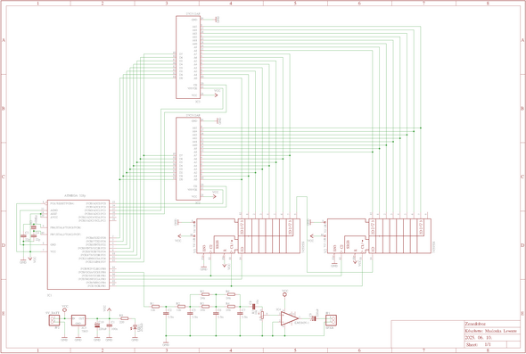

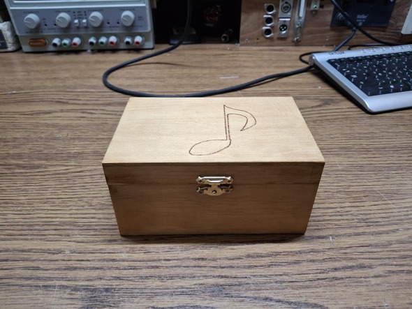

Habár eredetileg sokkal egyszerűbben akartam kivitelezni ezt az egész projektet, szerintem megérte ebben a formában elkészíteni. Egy nagyon kedves ajándék lett a végeredmény és az elkészítés közben rengeteget tudtam tanulni az EPROM-ok működéséről.
Lehet elavult a technológia, és lehet, manapság megannyi egyszerűbb és komolyabb eszközzel tudjuk helyettesíteni. Ettől függetlenül úgy gondolom, hogy aki ilyesmikkel foglalkozik, annak érdemes tudnia, hogyan működtek a múltbéli eszközök is. A modernebb technikák sokszor a régiekre alapozódnak.
Ha valaki meg szeretné építeni, letölthető a kapcsolási rajz, valamint az Arduino kód. A programozást ebben az esetben Arduino Uno R3 alaplappal végeztem, majd a megírt mikrovezérlőt az általam készített panelen lévő foglalatba helyeztem.
Letölthető mellékletek
zenedoboz.ino
