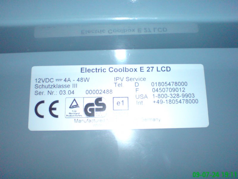

Egy 1szerü kérdést tennék fel : adott egy váltakozó feszü 12 voltos 5 amper terhelhetőségü trafó, egyenirányitás hány voltot és ampert kapok.
Illetve hogy lehet kiszámolni
Köszi Gyupi
(#) Gyupi válasza (Felhasználó 13571) hozzászólására (») Júl 24, 2009 /
Köszi a gyors választ , egy 12voltos hűtőládát szeretnék róla üzemeltetni kb 4 amper a felvétele
(#) Gyupi hozzászólása Júl 24, 2009 /
Elég drága volt nemtudom mi van benne de hűtöborda az van benne rendesen teteje kb 1/5 kiló, ez egy ezetil nevezetü hűtőláda . Ez van ráirva.
Nemigen lehetséges sajnos
Odáig ok akkor hogy viseli el a kocsiban a 14,4 voltot?
(#) lapose válasza Gyupi hozzászólására (») Júl 24, 2009 / 1
Nem kell izgulni, tegyél a trafóra egy 10A-es diódahidat és kész. Pufferkondi nem kell. Én itthon sokszor egy akkutöltőről üzemeltetem akár fél napig is.
