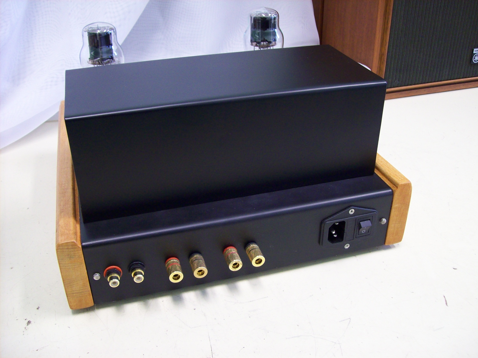

(#) konyak6 hozzászólása Szo, 17:37 /
Elkészült! Sikerült teleszornom csavarral a tetejét. Van egy kicsi brumm, de halkabb mint a vadonat új lemez alapzaja.
(#) TAttila77 válasza konyak6 hozzászólására (») Szo, 17:43 /
Épp a minap írtam hosszan a csövesbe a 300b-k fűtés okozta brummjáról.
Ha DC-vel fűtenés csendben lenne, mint egy stúdió monitor. Semmi baja nem lesz, ha DC-vel fűtöd.

(#) konyak6 válasza TAttila77 hozzászólására (») Szo, 18:00 /
Lecsréltem a gombokat, így retróbb. Olvastam a DC fűtésről. Mosy egyenlőre élvezem. Majd a karanténban megcsinálom.
(#) TAttila77 válasza konyak6 hozzászólására (») Szo, 18:07 /
Nekem is brummos volt tőle, de kivágtam a búsba a potis fűtésközepelést. két Dale ellenállás van poti helyett. Valamint a fűtőtrafónál egy panelen van a DC fűtés 300b-nként 20000u-nyi elkóval 5V-on.
