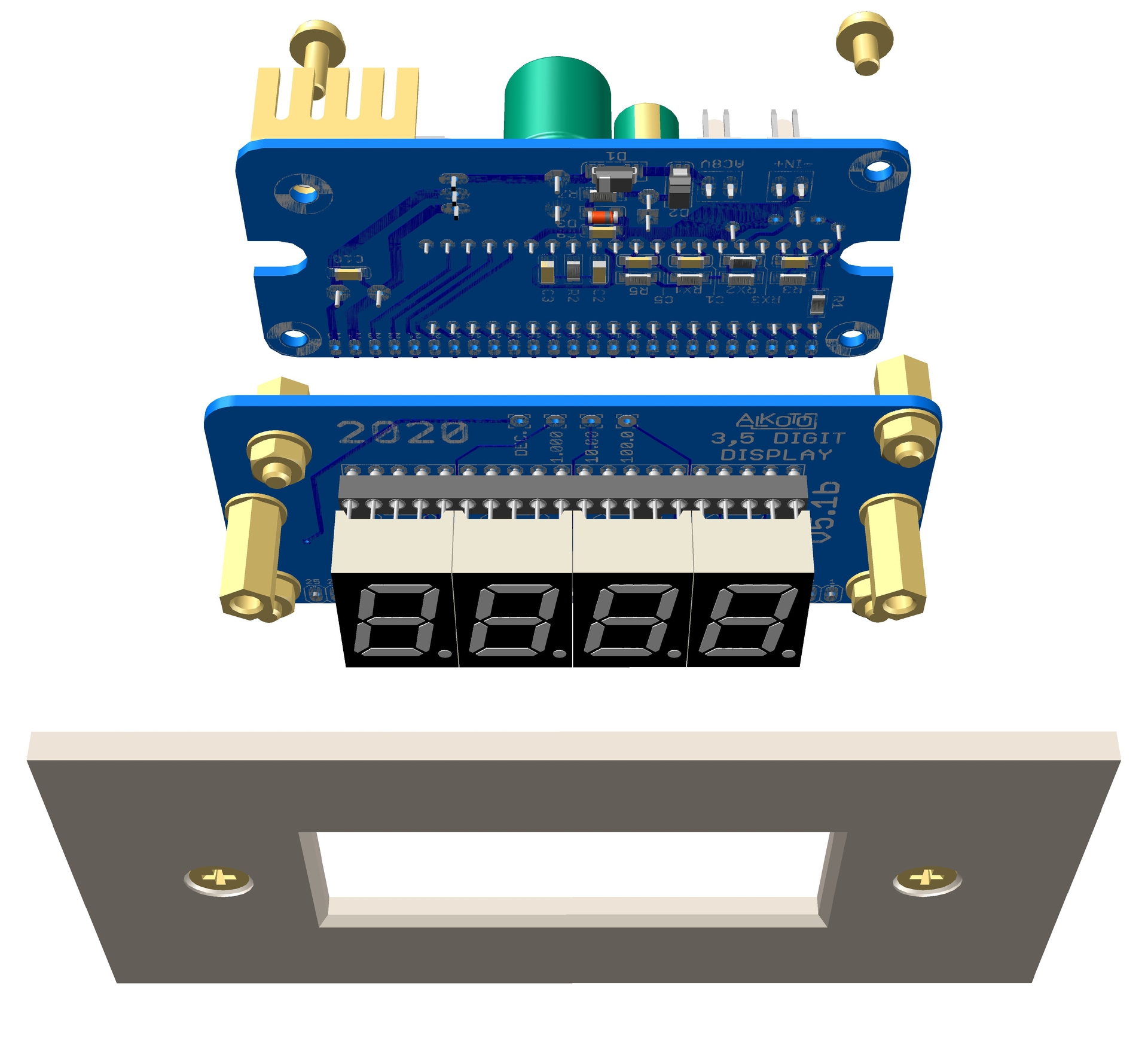

Véleményem szerint jogos igény lehet a tervezés fázisában, a tényleges építés előtt úgy tanulmányozni a paneljeinket, mintha azok készen lennének. Ez a téma itt kifejezetten a megjelenítésről szólna, egyáltalán nem érinti az áramkör működési sajátosságait. Ez alól kivétel az, amikor a működésnek része valamilyen mechanikai részlet, mozgástér, hozzáférhetőség, szerelhetőség, és egyéb mechanikai konstrukciót érintő kérdés.
A paneltervező programok egy része kínál olyan lehetőségeket, amik a tervezett panel különböző megjelenítéseit ígéri nekünk. Ebbe az irányba is próbáltam egy minimális mértékben tájékozódni, de sok buktató (feltehetőleg a kellő ismeretek hiánya miatt) állta utamat.
Kellő kitartással valószínűleg meg lehet találni egy olyan automatikus utat, ami a panel képének és a rajta lévő alkatrészeknek a 3D-s megjelenítését ígéri nekünk. De azt feltételezem, ezek az automatizmusok itt nagyjából lezárulnak.
Így felmerül a kérdés, mit lehet tenni, amikor a kész panelen túl olyan láttatási igényeink is vannak, amik több lehetőséget kívánnának. Ilyenek például:
1. Bizonyos alkatrészek kiemelése a panelból, mondjuk az alatta/mögötte lévő egyéb részek láttatása okán.
2. A kész panel elvágása, és az így keletkezett paneldarabok elforgatása, sőt egymáshoz illesztése.
3. Csatlakozó elemek bemutatása, akár előlapok, rögzítő konzolok, vagy egyéb felfogást/tájolást biztosító végleges vagy ideiglenes részek hozzáadása a nézetekhez.
4. A kötőelemek, távtartók bemutatása, a felfogás módjának ajánlásához.
5. A kész konstrukció megbontása/széthúzása, a szerelési folyamat megértéséhez.
6. Alapvetően várom el (mint a dolog lényegét), hogy akármilyen irányból, tetszőleges nagyítás mellett, meg lehessen nézni a tervezett felépítést, akár folyamatosan forgatva azt a térben.
Ennek a témának az lenne a célja, hogy itt lehessen megvitatni a virtuális modellek létrehozási módjait, és az ehhez kapcsolódó kérdéseket és tapasztalatokat. Továbbá szintén itt lehetne bemutatni egy-egy jól sikerült modellezés eredményét, aminek kapcsán a nézők véleményeket és kérdéseket fűzhetnének hozzá.
Mellékeltem néhány gondolatébresztő képet.( Ezek az én ’gyalog-módszer”-emmel készült képek, amik vélhetően számos kritikával illethetőek, de mégis csak valamennyire képesek szemléltetni a dolgokat.)
1 - Ilyet még talán lehet generálni automatikusan.
2 - A kötőelemek már általában problémát okoznak, ritkán látok csavarokat az automatikus megjelenítéseken.
3 - A szerelt konstrukciót még nem láttam felkínálni egyetlen programnál sem.
4, 5 - Magyarázó ábrák a szerelés javasolt módjáról.

(#) Elektro.on válasza Alkotó hozzászólására (») Okt 1, 2020 /
Jók ezek a képek, és valóban igény van rá. Sok esetben ha CAD modellt csinálsz a dobozoláshoz.
A "Magyarázó ábrát" robbantott ábrának, vagy Exploded view -nek hívják.
(#) Alkotó válasza Elektro.on hozzászólására (») Okt 1, 2020 /
A robbantott ábrát én eltérően értelmezem. Ha párhuzamot keresnék a nyomtatott áramkörrel, akkor a pozíciófelirathoz hasonlítanám, hiszen megmutatja mit hová kell tenni.
Az ilyen ábrák rajzolása, még a számítástechnikai lehetőségek előtt egy külön művészeti ág volt a grafika világában, amit kevesen tudtak jól művelni.

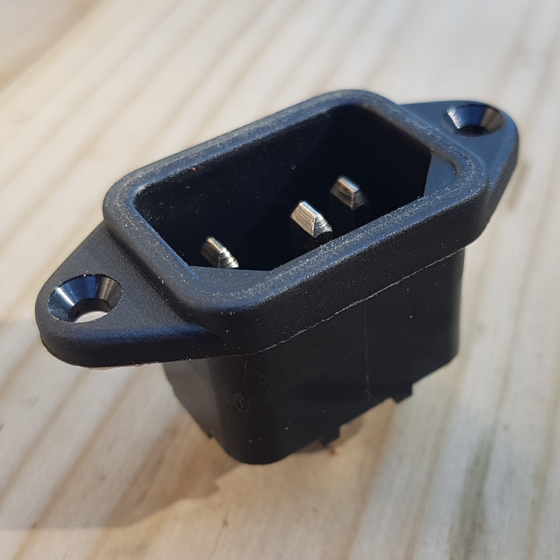

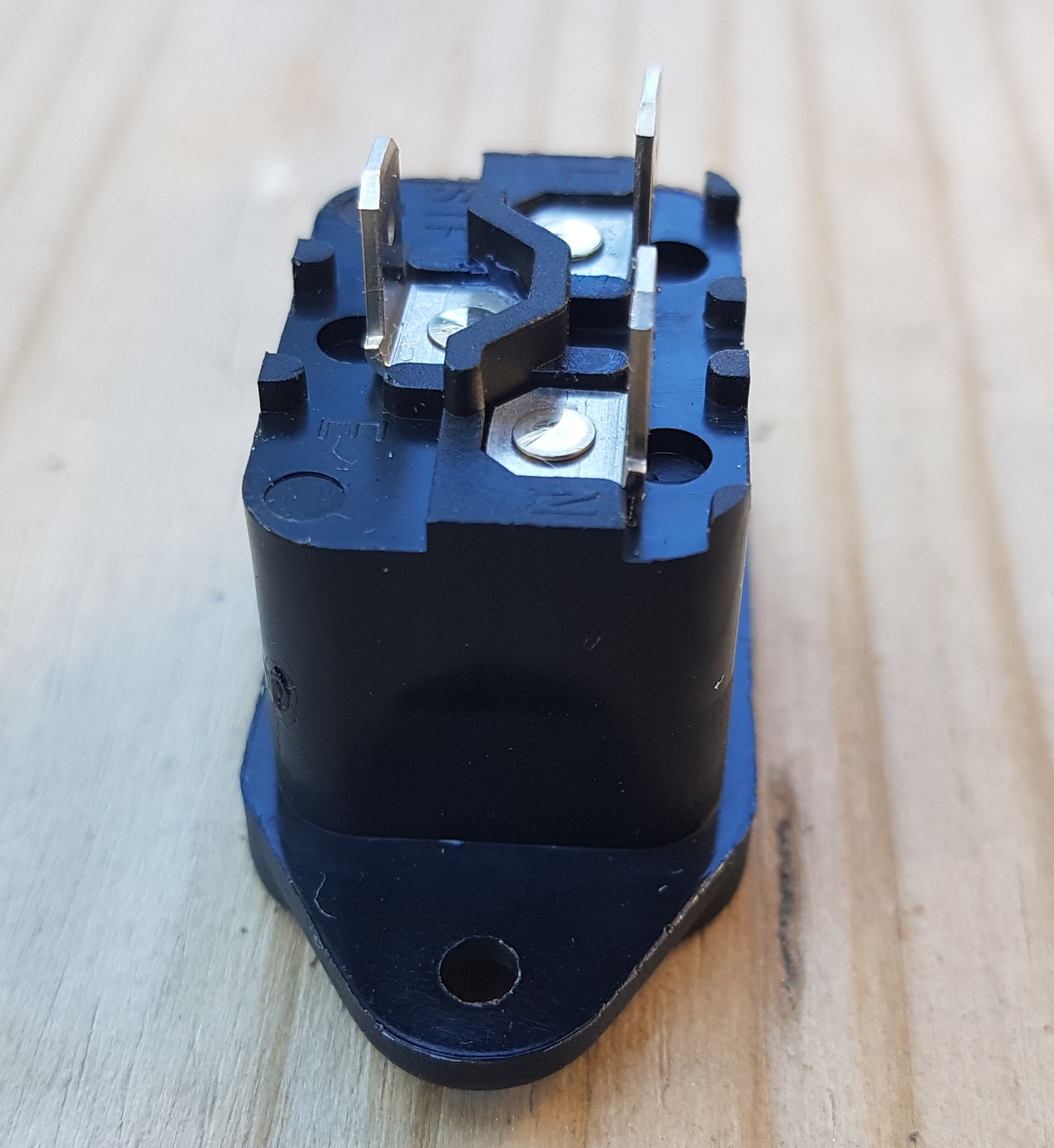

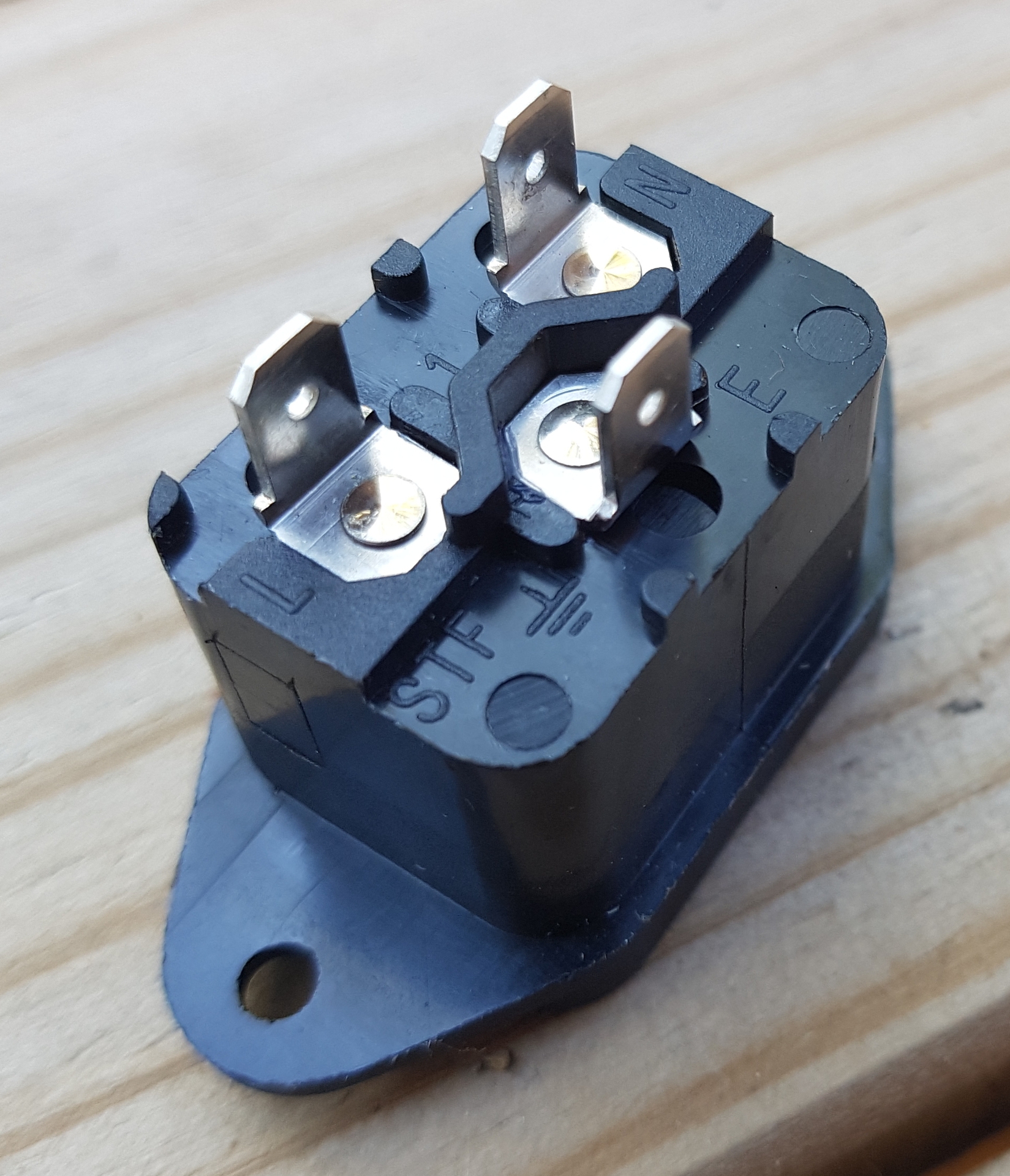

A dobozolási elképzelések ábrázolásához a hálózati csatlakozó általában szükséges. Van ebből többfajta konstrukció, amik nagyjából hasonlóak, de részleteikben eltérőek. Sajnos nem találtam méretezett rajzot, sőt úgy általában is csak nagyon kevés információt értem el, ezért egy kezemben lévő konkrét példányt igyekeztem megmérni és lerajzolni.
Biztosan eltérő lesz amit legközelebb vásárolok (vagy bontok valahonnan), de ennek ellenére is hasznos lesz amit most készítettem, mert a csatlakozó méretük jellemzően azonos.
Amikor nekifogtam azt gondoltam elég lesz kb. 0,5 óra a dologra, de 1,5 óra ment el vele.

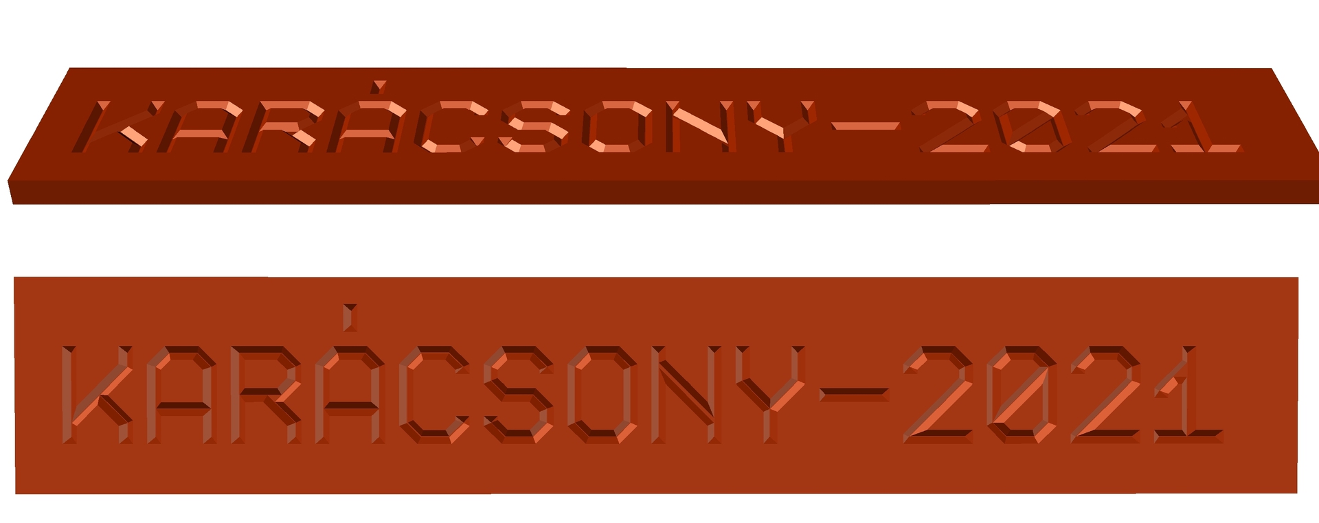

(#) Alkotó hozzászólása Dec 6, 2021 /
Elektronikamentes eredmény, de kifinomult 3D-s megjelenítés.
Nem találtam olyan betűtípust, ami viszonylag hatékonyan faragható kézzel (hangsúlyos a kézi faragás, mert itt nincs semmilyen számjegyvezérlésű varázsmasina, ami a tökéletességével elrontaná az egész hangulatát).
Jobb lehetőségem nem volt, és piszkálta is kicsit a fantáziámat a dolog, ezért önerőből kitaláltam egy új betűtípust. Ebben egy következetes logika szerint épül fel minden betű, a betűk szélessége azonos, és első nekifutásra azt feltételezem, hogy meg tudom faragással valósítani.
Már a betűk is kihívást jelentettek, több verzió elvetése után kezdtem elfogadhatónak látni őket. Az elején túlságosan elbonyolítottam, de hamar ráébredtem mennyivel látványosabb ha az egyszerű de következetes irányt választom.
Végül látni akartam miként is mutatna ezekkel a betűkkel egy vésett felirat. Némi töprengés után ezt is megoldottam, de nem volt egyszerű. Alapesetben az én programon nem képes ilyen dolgokra, erősen biztatni kellett az eredményhez.

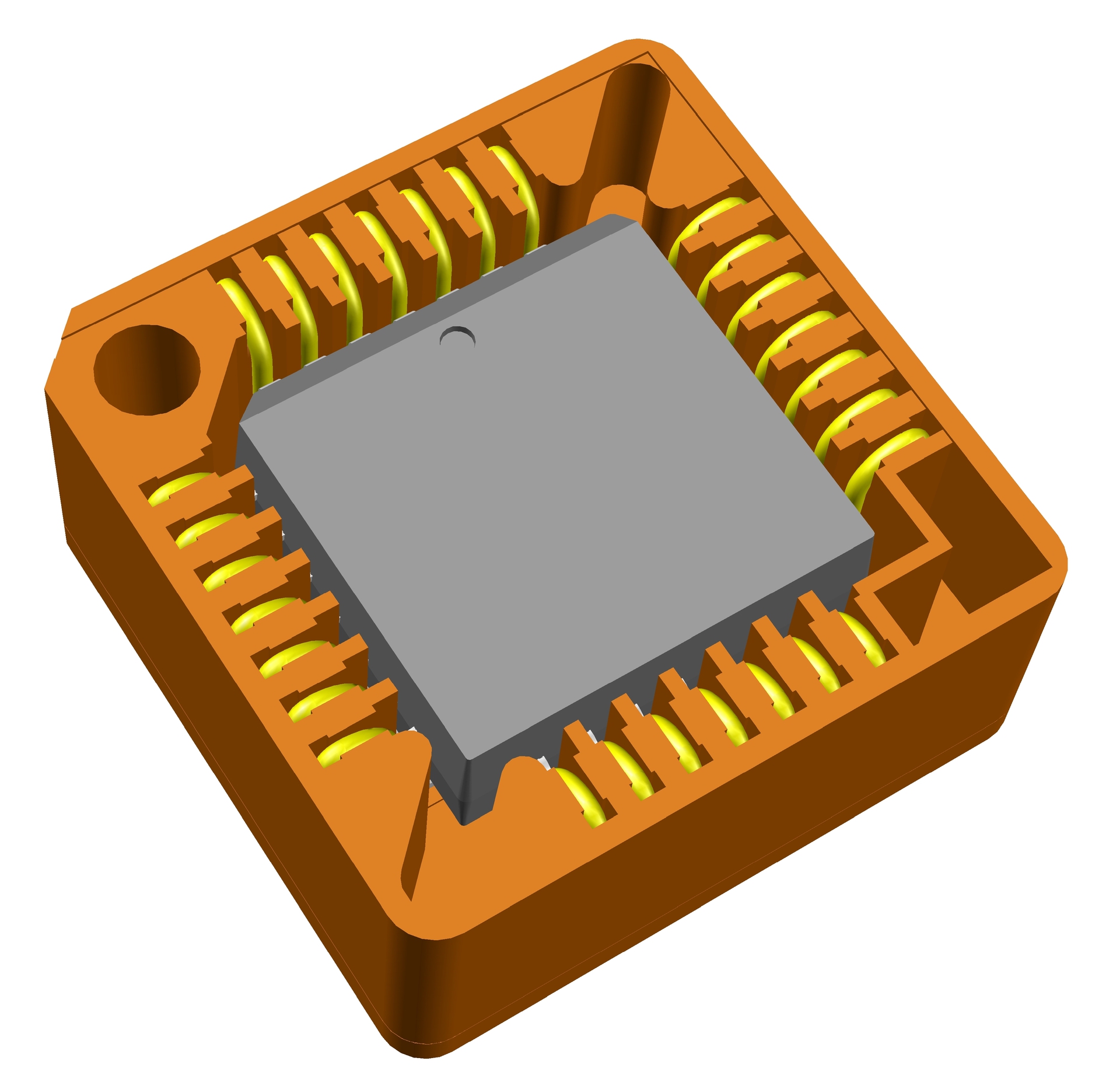

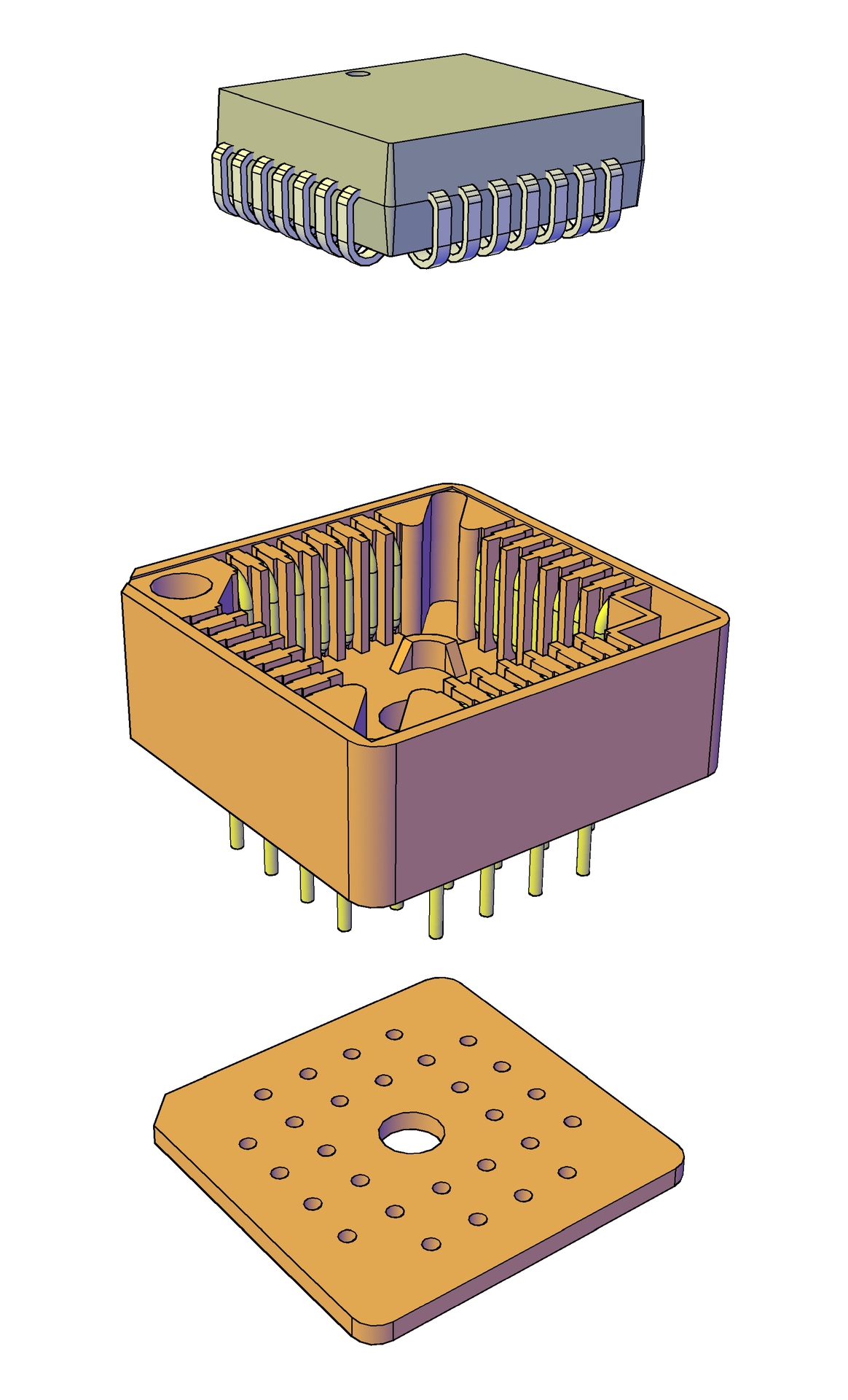

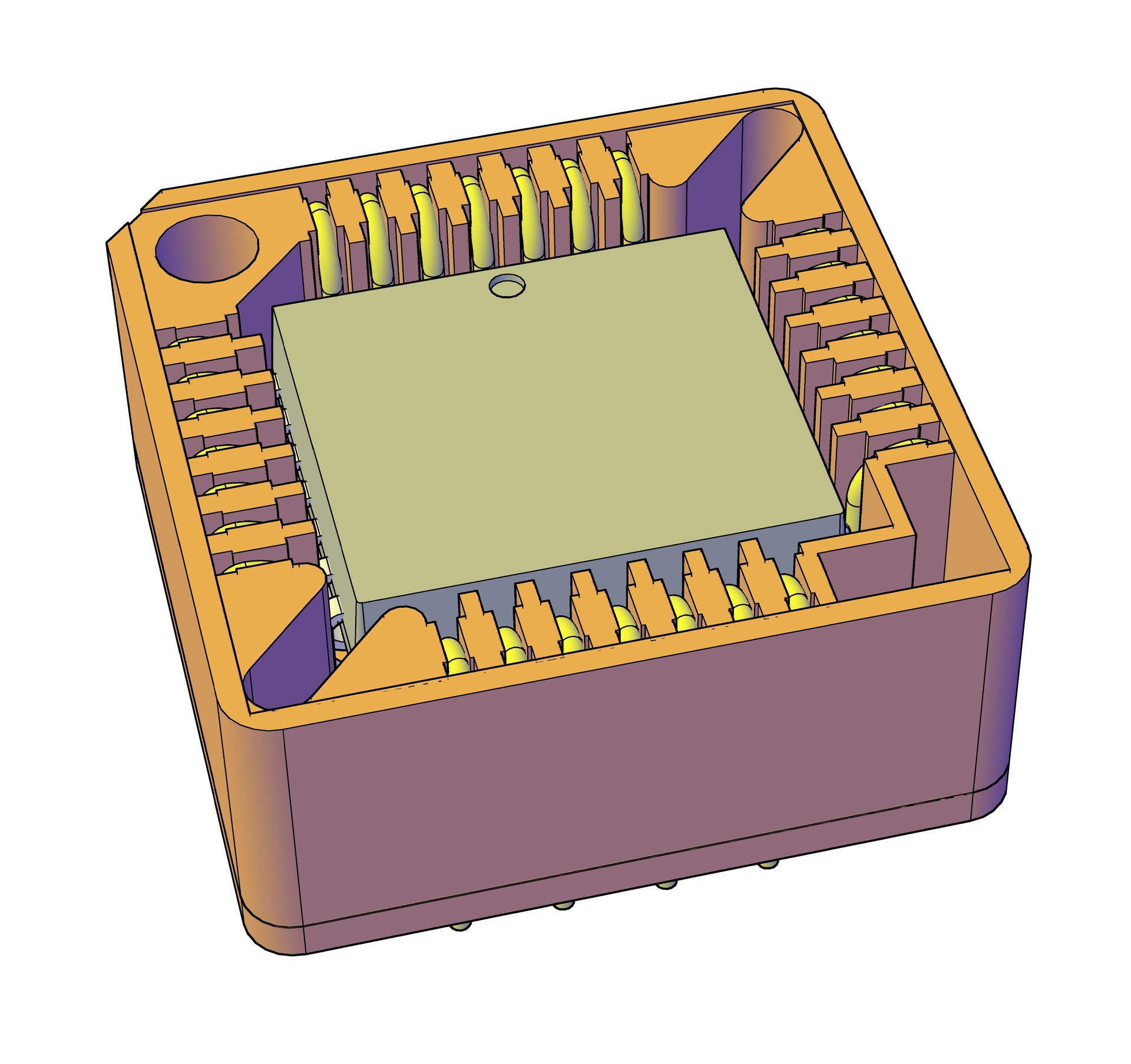

Belekeveredtem a PLCC28 tokozásba, és mivel ez alapvetően foglalatba van kitalálva, a hozzá való foglalatba is.
Külön színt ad a témának, hogy nincs a kezemben sem ilyen IC, sem ilyen tokozás, valamint az erősen hiányos dokumentáltság. A tokozást azt könnyedén létrehoztam, de a foglalat már huncutabb történet. Csak fotót találtam, és a nem látszó részleteket szó szerint kitaláltam milyen lenne ha én terveznék egy ilyen foglalatot. Ez azért fontos, mert a belső felépítés a valóságban akár egészen másmilyen is lehet.
De a lényeg megvalósult, ha majd szeretnék szimulálni egy ilyen áramköri elemet is tartalmazó áramkört, akkor már lesz mit feltennem a panelre.
(#) SALáta válasza Alkotó hozzászólására (») Júl 18, 2023 /
Építs rá egy gépet. Megnézném milyen is lenne, ismerve igényességed. Nekem most kell majd egy bizonyos fonttal gravírozni. Az sem igaz hogy "csak" hátradől az ember, de nem baj. Ez ilyen
(#) deebo válasza Alkotó hozzászólására (») Júl 18, 2023 /
A PLCC foglalat lábkiosztása ugyanaz, mint magáé az IC-é, feltehető a helyére az IC. Elég sok kontaktihbás masinát javítottam a foglalat leszedésével és az IC felforrasztásával.
(#) Alkotó válasza deebo hozzászólására (») Júl 18, 2023 /
Jó lenne ha a foglalat és a tokozás azonos PAD felületre tudna illeszkedni de nem így van. Ezt a tokozást kimondottan foglalatba találták ki, és valóban már más is említette, hogy közvetlenül a panelre forrasztva használták. De a foglalat PAD-jei teljesen másképpen néznek ki mint a tokozásé.
Sőt, ha akarnék olyan foglalatot tervezni, ami azonos lenyomattal rendelkezne mint a tokozás, akkor ezt nagyon nehéz lenne megoldani. Egy viszonylag magas, és vállas valamire lenne szükség, hogy alá tudjon férni a páka, de felülről bele lehessen tenni a tokozást.

(#) majkimester válasza Alkotó hozzászólására (») Júl 18, 2023 /
A félreértést az okozza, hogy te lábas foglalatról beszélsz, deebo meg smd-ről. Ugyanis mindkettő létezik. Az SMD foglalat helyére felforrasztható az IC, de a lábasnál ez nem lehetséges.
Az ilyesmit nem pákával szokás forrasztani. Amúgy sosem láttam még furatszerelt foglalatot ilyenből.
Majkimester, Deboo!
Köszönöm a kiegészítést. Ezek szerint létezik ilyen is, meg olyan is.
Nekem csak pákám van, azzal kell gazdálkodnom, de olyan leleményes a foglalat, hogy pákával is beforrasztható a foglalat alján lévő nyíláson keresztül.
A hozzászólás módosítva: Júl 18, 2023
(#) majkimester válasza Alkotó hozzászólására (») Júl 19, 2023 / 1
Egészen véletlenül van itthon 44 lábú foglalatom. Levettem az alsó lapot, és így néz ki a a lábak kivezetése.
(#) Alkotó válasza majkimester hozzászólására (») Júl 19, 2023 /
Köszönöm, informatív kép. Gondosan tanulmányozni fogom, és javítom a modellemet.
