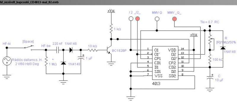

(#) prst14 válasza _JANI_ hozzászólására (») Dec 31, 2009 /
Rosszul értetted.
Nem mágneszár ,hanem LADA motor...az ajtó ki és be csukását végzi az áramkör.
Tehát a csengőt megnyomom ,akkor a FET húz ,ami kapcsolja a relét ,a relé meg erre vagy arra indítja a motort ,ami csukja illetve zárja a szárnyakat!
A szárnyak végállás kapcsoló segítségével lesznek pozicionálva.
Módosítom.
Amint látom a mellékelt rajzodon ,a 4013 már fordított polaritást eredményez...?!

(#) _JANI_ válasza prst14 hozzászólására (») Dec 31, 2009 /
Valóban! Ez egy teljesen más rendszer lesz.
Igen a Q és a -Q- ellentétes kimenő jelet adnak.
(#) proli007 válasza _JANI_ hozzászólására (») Dec 31, 2009 /
A 4013 másik felével meg lehet csinálni a monostabilt...
üdv! proli007

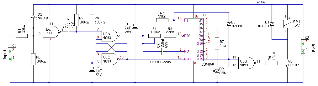

12v os áramkör,egy relét12v50mA folyamatosan huzva tart a tápfesz bekapcsolásától, akikapcsolás kb 5 perc mulva legyen a bemeneten megjelenő +12V esetén ami folyamatosan jelen van.

(#) proli007 válasza bognard hozzászólására (») Jan 19, 2010 /
Ez pontosan így működik. Amikor a tápfeszültség bekapcsol, C2 kondi törli az U2b-c tárolót. Erre a számláló törlődik, és a relé behúz. Mikor a bemeneten megjelenik a +12V feszültség, abban a pillanatban bebillen a tároló, a számláló törlése megszűnik, és az el kezd számolni. Azaz, elkezdődik a késleltetés. Ha az idő lejárt, a számláló kimenete magas lesz, a relé elejt. A számlálást, a D3 dióda leállítja, így a számláló ebben az állapotban marad. Mind addig, míg a tápfeszültséget újra ki nem kapcsoljuk. A bemeneti jel ez után akár fennmarad, akár többször megjelenik nincs már jelentősége.
(R1-R2-D1) csak a CMOS bemenetének védelmét szolgálja. Ha az áramkör zavarérzékeny lenne, (mert a vezérlő jel nem határozottan jön meg..) akkor a C2-vel párhuzamosan kötött kondival lehet csökkenteni ennek hatását, avagy az "illetéktelen" indításokat. (Mert ugye nem tudom miről vezérled, hogyan és mi célból..)

(#) bognard válasza proli007 hozzászólására (») Jan 19, 2010 /
Köszi a választ, így már értem, pontosan erre van szükségem,már elkezdtem az alkatrészek beszerzését meg nyák tervezését.mire használom:kiskerti öntözőberendezésben egy forgó dob 12V-os motorral húzza be az öntözőfejeket,beérkezéskor egy végálláskapcsoló leállitja a motortés ez a kapcsoló dja a jelet a késleltetónek,hogy a szivattyu később álljon le.a terület vége is rendesen meg logyen locsolva.
Első hallásra, akkor működni fog. Ha kapcsoló adja a 12V-ot, és motor is van a közelben, akkor tegyél a bemeneti 100kohm-ra egy 1µF-os kondit. Jobb a békesség.

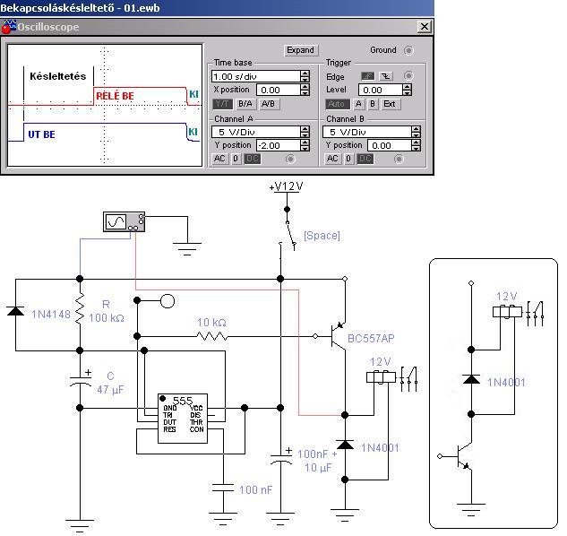

(#) _JANI_ válasza wtc hozzászólására (») Jan 22, 2010 / 1
Itt egy egyszerű 555-ös bekapcsolás késleltető kapcsolás.
A kimeneti tranzisztort PNP-sről NPN-esre kell cserélni.
Jásd mellék...

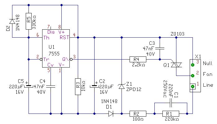

(#) sniperx hozzászólása Jan 23, 2010 /
A mellékelt kapcsolással van egy kis gondom.
Konkrétan az, hogy fordítva működik, mint kellene neki. (gondolom én)
Az 1-2 lábak között mérem a feszültséget, kúszik is lassan felfelé. A kimenetet mérve kiadja a magasat.
Amikor eléri a küszöböt a kondi, a kimenet átmegy alacsonyba.
Nem fordítva kellene működnie ennek?
Nekem olyan kapcsolás kellene, ami késleltetve húz meg, és magasan tartja a kimenetét, amíg táp van a kapcsoláson.

(#) sniperx válasza _JANI_ hozzászólására (») Jan 23, 2010 /
Megnézegettem a mellékelt kapcsolást, ez gyakorlatilag ugyanúgy működik, mint amit én belinkeltem.
Tényleg nem értem, mi a fenéért működhet nálam fordítva a dolog.
De tényleg: amíg az idő le nem telik, addig magasat mérek a 3-as lábon, utána lemegy nullára.
(#) sniperx válasza sniperx hozzászólására (») Jan 23, 2010 /
Na, ma is megállapítottam, hogy éjszaka nem kísérletezünk. Bocsi a hülyeségért, a kapcsolás jól működik, csak én nem jól próbáltam.
A lényeg: a kimenetét leddel próbáltam, amit a negatív táphoz kötöttem le. Utána megnézve a kapcsolást jöttem rá, hogy a másik irányban van a triak, tehát az a pozitív táphoz van fixen kötve, így jól fog működni.
Rátettem a triakot, és tényleg...
A kimenet átvariálása viszont tényleg érdekelne: ne a nulla menjen a kimenetre, hanem fázist kapcsoljon oda.
