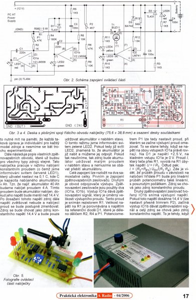

(#) dudzsi hozzászólása Dec 20, 2010 /
Épitettem a mellékelt képen látható töltöt plusz a másik képen látható elektronikát. A második az a panelmüszer miat kellet, hogy ugyanarrol a táprol tudja mérni az ampert. A következö lenne a gondom. Alap helyzetbe a kilyelzö -0,3-at mutat és töltésnél is maxnál 0,5A csal és ez végig meg marad ez az eltérés ahogy megy lefele az amper. Tudom hogy ezzel a megoldással nem mutat 0-át alaphelyzetbe és nem is pontos a panel müszer. De most épitettem ebböl 3db-ot és csak ennél az egynél van hogy minuszba mutatja a ténylegeshez képest. A másik kettö egy kicsit többet mutat mint a tényleges töltés. Mitöl lehet ez? Ha bedugom a töltöt terhelés nélkül akkor a shöntön 2,1mV van viszont a panelmüszernél már 5mV. Annál amelyik nem csal igy ott 2,1mV a söntnél és 0,9mV a panelmüszernél. Ez mitöl lehet? Elöre is köszönök minden segitséget.

(#) proli007 válasza dudzsi hozzászólására (») Dec 20, 2010 /
Sajnos ezeknek a műveleti erősítőknek offset hibafeszültségük, kb. 3mV. A DVM utolsó digitje 0,1mV felbontású. Így álló helyzetből a műszer +-15-öt is tud mutatni az offset hibára. (Mert a DVM bemenete előtt kb. 1:2 arányú osztó van.
Kicsit javítani lehet a dolgot, ha a kivonó erősítő erősítését növeljük, és a kimenetén lévő osztást megváltoztatjuk. Persze figyelembe véve, hogy a kimenet mennyire közelítheti meg a tápfeszültséget.
De az erősítő azonos fázisú hibajelelnyomása is mérési eltérést okozhat.
Számításhoz elsősorban tudni kellene, mekkora a Shunt ellenállás értéke a valóságban és mekkora a töltőáram. Hogy a Shunt-ellenálláson eső feszültség számítható legyen.

(#) dudzsi válasza proli007 hozzászólására (») Dec 20, 2010 /
Köszönöm a válaszodat. Ugy is te rajzoltad ezt nekem még régen. A Shuntnek 0,1+0,47=0,08245 ohm. Igazábol én azon csodálkoztam hogy a hárombol csak ez az egy amelyik ezt csinálja. Már raktam bele másik 358-ast is de ugy iz ez volt. Segitesz nekem hogy akkor mire kellene modositanom az ellenállásokat?
Ha másik IC-vel is ugyan ez volt az eredmény, akkor azért a panelre, vagy az ellenállások pontosságára is gyanakodni kell. (Meg kell nézni, elég tiszta-e a panel, és főleg a bemenete körüli sávok nincsenek-e elszennyeződve, vagy rosszul kimaratva..)
Tekintve, hogy ez egy kivonó kapcsolás, az R1-R2 és R3-R4 ellenállásoknak páronként illik egyformának lenni.
De próbáld meg a következő ellenállásokkal.
- R1-R2-R3-R4-R5 = 10kohm
- R6 = 360ohm (De ennek végleges értéke a Shunt tényleges értékétől és a nyáktól is függhet, a mérés végérték közelében kell beállítani.)
- R7 = 1kohm
üdv! proli007
Hát az ellenállások azok ugyan abbol a kötegböl vannak. Ahogy a többi töltöé is. A szennyezödést megnézem mégegyszer. Bár tuti a maratás és kémia ónozoval is bevan futtatva. Holnap majd megnézem és jelzem mire jutottam. Addig is köszi.
Hello
(#) dudzsi válasza proli007 hozzászólására (») Dec 21, 2010 /
Sikerült megoldani az eltérést. A 2,2k ellenállásokat cserélgettem és összehoztam egy párost. Bár az egyik 2,150k a másik 2.165k. Igy tökéletes lett. Max-nál pluszba mutat 0,2-vel de ahogy csökken az amper szám ugy csökken az eltérés. 4A környékén már nem számottevö. Nagyon köszönöm az irány adást.

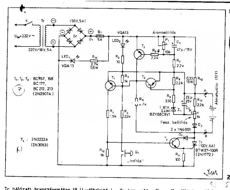

(#) proli007 válasza sniperx hozzászólására (») Jan 7, 2011 /
Kicsit úgy vagy, mint a kezdők java. Az alapkiindulás, egy háromlábú stabilizátor, majd egy halom kívánsággal át kellene alakítani, mindenféle tudással felruházni..
Ha elfogadsz egy tanácsot: Első körben inkább javaslom, ismerd meg, értsd meg ennek az áramkörnek a működését. Ha már ez működik, akkor bővítsd a kívánalmaidat, mert gyanítom, senki nem fog a megkötéseid és igényeid alapján egy töltőt fabrikálni.
- Az LM350 alapvetően egy stabilizátor IC, ahol a kimenő feszültséget két ellenállással lehet beállítani, és belső túláram korlátozással rendelkezik, így a terhelőáram nem lépheti túl a 3A-t. (Belső hővédelme is van, ha túlmelegszik, akkor is leszabályoz. De ezt általában nem érdemes kipróbálni, tehát megfelelő hűtésről kell gondoskodni.)
- Ebben a kapcsolásban is az LM350 feszültség szabályzóként működik. Ez biztosítja, hogy a töltőfeszültség nem lépheti túl a beállított korlátot. De amíg az aksi feszültsége el nem éri ezt a beállított feszültséget, addig a töltőáramot a belső áramkorlát 3A-en tartja.
- Az LM350 úgy működik, hogy egy belső 1,25V referencia feszültséggel összehasonlítja az OUT és ADJ pontok közötti feszültséget. Ha a lábak között a feszültség kisebb, akkor nyitja az áteresztő tranyót, ha kisebb zárja. Így gyakorlatilag amíg a szabályozás fenn áll, addig az OUT és ADJ lábak között 1,25V mérhető. (Természetesen ha a kimeneti áram meghaladja a 3A-t, akkor az áramszabályzó, még is leszabályozza az áteresztő tranyót. Tehát az áram szabályozás elsőbbséget élvez a feszültség szabályzóval szemben.)
- A feszültség szabályzó (itt igazából feszültség határolásról lehetne beszélni) ellenállása két részből áll. Az R4+R5 és R2-ből. Így az emlegetett 1,25V feszültség az R4+R5 ellenálláson áll be. (Ha megnézed, ez van az OUT és ADJ lábak között)
Az ezeken átfolyó áram: I=Uref/(R4+R5)=1,25V/(15ohm+230ohm)=5,1mA
A másik beállító ellenállás, az R2. De ezen az ellenálláson is ugyan az az áram folyik át, minr R4+R5-ön.
Tehát R2-őn eső feszültség: UR2=I*R2=5,1mA*3kohm=15,3V
A GND pont és az OUT pont között van a kimenő feszültség. De ez nem más, mint az R4+R5-ön eső és az R2-őn eső feszültség összege. Az R4+R5-ön a referencia feszültség van, tehát Uki maximális értéke, 1,25V+15,3V=16,5V. Ez fölé a kimenő feszültség nem emelkedhet. (Most R1 hatását nem vesszük figyelembe.)
- Ha feltételezzük, hogy az aksiban 12V feszültség van, akkor az LM kimeneti feszültsége és a 12V-közötti feszültség az R7 ellenálláson esne. Tehát R7-re jutó feszültség: UR7=Uki-Uaksi=16,5V-12V=4,5V lenne. De ekkor a töltőáram UR7/R7=4,5V/0,2ohm=22,5A lenne. Nyilván ez nem lehet, mert az IC 3A-nál leszabályoz.
- Tehát 12V aksi feszültség mellett, nem a feszültség szabályzó, hanem az áramszabályzó működik. Az áram állandó 3A értékű lesz. Ez mind addig tart, míg a feszültség szabályzó működésbe nem tud lépni. Nyilván ez akkor jön létre, ha az aksi feszültsége már akkora, hogy azon lévő feszültség, plusz az R7-en eső feszültség összege meghaladja az LM350-en beállított maximális 16,5V feszültséget.
Avagy az R7-en eső feszültség, amíg az kimeneti áram állandó: Imax*R7=3A*0,2ohm=0,6V. Így az aksi feszültsége 16,5V-0,6V=15,9V. Eddig a pontig a töltőáram 3A.
- Ettől a töltési feszültségtől kezdve, már a feszültség szabályzó állandó értéken tartja a kimenti feszültségét, és az aksi tovább töltődésekor az R7 ellenálláson a feszültség (tehát a töltőáram) el kezd csökkenni. (Umax feszültségét egy kicsit magasnak találom. 15V bőven megfelelt volna, de R2 változtatásával ez beállítható)
- A töltőáram értékét az U2 IC figyeli. Mégpedig úgy, hogy összehasonlítja R4-en eső feszültséget, R7-en eső feszültséggel. Ha az R7-en eső feszültség nagyobb mint R4-en seő, akkor a műveleti erősítő neminvertáló lábának feszültsége magasabb, mint az invertáló. Ezért az IC kimenete magas szintű. Így a D1 dióda le van zárva, és az IC nem avatkozik be a töltésbe.
Ha az R7 feszültség esése már kisebb, mint R4-e eső feszültség, (lecsökkent a töltőáram, mert a feszültség szabályzó már állandó értéken tartja a kimenti/töltő feszültséget) akkor az IC kimenete alacsony szintre vált. Ekkor a dióda kinyit, bekapcsolja a Q1 tranyót, tehát a Led jelezni fog, de egyben az R6 ellenállást "párhuzamosan kapcsolja az R2-vel.
Ezért az LM350 kimeneti feszültsége lecsökken, ami a töltőáram további csökkenésével jár. Tehát R7-en tovább csökken a feszültség, tehát Az IC ebben az állapotban marad. Vége a töltésnek!
- Ez az állapot addig fenn áll, míg a nyomógombot meg nem nyomják. Akkor a töltés újra indul, de gyorsan le is áll, hiszen az aksi már fel van töltve, kapocsfeszültsége gyorsan nő.
De amikor a töltőt bekapcsolod, és az aksi nincs a töltőn, akkor sincs R7-en áram, tehát U2 kikapcsolva tartja a töltést. Ekkor az aksit csatlakoztatva meg kell nyomni a nyomógombot.
- R1 ellenállás azért szükséges, hogy bekapcsoláskor, mikor U2 leszabályozná a töltést, Az LM350 kimeneti feszültsége nem lenne esetleg elegendő az U2 tápfeszültség ellátására. De amikor az aksi feltöltött állapotban van, akkor U2 bekapcsol, LM leszabályoz, de kis töltőáram azért folyik az R1-en keresztül. (Csepptöltésnek is felfogható)
- De nézzük, mekkora áramnál kapcsol ki az U2 Ic. Mint mondtam, amikor R4-en eső feszültség megegyezik R7-en eső feszültséggel.
Az R4+R5-ön folyó áram, mint kiszámoltuk 5,1mA. Így UR4=I*R4=5,1mA*15ohm=76,5mV.
Ha ez a feszültség van az R7-en, akkor a töltőáram It=76,5mV/0,2ohm=382mA. Tehát a töltő akkor kapcsol ki, mikor a töltőáram 3A-ről 300mA alá csökkent.
- Nézzük, hova szabályozza le a töltőfeszültséget az U2, mikor párhuzamosan kapcsolja R6-ot R2-vel.
(A D1 dióda veszteségét és az IC kimenetének veszteségét most egyszerűség kedvéért nem számoljuk, mert a feszültségcsökkenés nem olyan kritikus, csak töltőfeszültség alá kell hogy essen.)
Tudjuk, hogy az R4+R5 feszültsége állandó, így az átfolyó 5,1mA áram is az. Ez fog átfolyni az R2 és R6 párhuzamos eredőjén. (R2=3kohm, R6=15kohm)
R26=(R2*R6)/(R2+R6)=2,5kohm. Így az ezen eső feszültség UR26=I*R26=5,1mA*2,5kohm=12,75V.
A kimenő feszültség számításához még hozzáadjuk R4+R5 feszültségét. Uki=12,75V+1,25V=14V.
(Itt is jobb lett volna, ha ez 13,6V, mert ennyi egy aksi pufferüzeme. Mert ha az aksi feszültsége erre a szintre csökken, akkor újból nőni fog a töltőáram. Ez R6 ellenállás csökkentésével elérhető, de ha R2-őt csökkentenénk, akkor ez a feszültség is csökkenne. De a pontos feszültség számításhoz már a dióda és az IC maradék feszültségét is figyelembe kellene venni.)
- Amikor töltés van, akkor R4+R5-ön maximálisan 1,25V feszültség van. De a Led ekkor azért nem ég, mert ez csak 1,25V és ebből levonódik még a tranyó 600mV bázis-emitter feszültsége. Így a Led diódára csak 650mV jut. De ahhoz hogy világítson, piros Led esetén is legalább 1,5V feszültség szükséges. R3 korlátozza a Led áramát amikor az világít.
Nos, szóval valahogy így kellene ismerni a kapcsolás működését. De remélem elolvasod tüzetesen és meg is érted. Mert csak ekkor volt értelme ennek a hosszúra nyúlt "elemzésnek".
üdv! proli007

(#) philips100 hozzászólása Jan 11, 2011 /
Töltőt szeretnék építeni 10-15A töltőárammal.A csatolt kapcsolás lenne átalakítva.A kérdésem az,hogy egy 22V váltót leadó toroid alkalmas-e rá?A trafó egy 20V/20A tápegységben volt.
Köszönöm a válaszokat

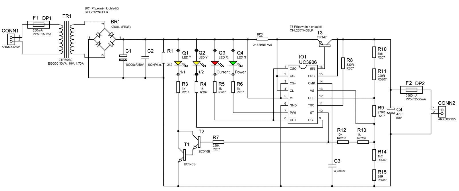

(#) whalaky válasza sniperx hozzászólására (») Jan 11, 2011 /
Én mindenképpen az UC3906-os kapcsolást építeném meg (igaz, amiből kijön annyiért már lehet kapni készen is, na de az alkotás öröme...). Igaz hogy nem csillog villog, de van neki 3 LED-je az aktuális állapothoz, egy LCD vagy LED árammérőt nem egy nagy varázslat ráakasztani.
Az akksik manapság egy kisebb vagyonba kerülnek, és a töltésekkel bizony jelentősen le lehet rövidíteni az életüket, így a drágább lesz az olcsóbb.
Az UC3906 direkt az ólomakkuk töltési karakterisztikájára van kihegyezve vagyis sokkal kíméletesebben bánik az akkuval, ami legalább +1 évet jelent neki, vagyis az első aksinál megtérül a beruházás.
Vannak ugyan szulfátmentesítő regeneráló töltők, amikkel az akku élettartamát jelentősen ki lehet tolni, de az áruk miatt nem biztos hogy megéri (kb. a harmadik autót lakod le mire meghozta az árát).

A Ресурс elég régi konstrukció, gyors kényszermegoldásként természetesen használható, de én egy modernebb, PWM-es áramhatárolt feszültséggenerátoron is elgondolkodnék. Ha már lúd...
(#) sniperx válasza proli007 hozzászólására (») Jan 18, 2011 /
Igaz, tényleg nem érdemes rátenni az áramfigyelőt.
Összeraktam asztalon a kapcsolást és megvolt az első fesz alatti próba. A kimeneten terhelés nélkül próbáltam, az lm301 szépen be is gyújtotta a ledet.
A kimeneten 14,8V-ot mérek.
Nincs akkum kéznél, így egy 150W-os fűtőbetéttel próbáltam, ami átvitte szépen áramgenerátoros módba, stabilan tolta ki a 2,9A-t úgy, hogy a fesz leesett 8,6V-ra.
Aztán soroltam több betétet, hogy csökkenjen a terhelés, így 12,2V-ig emelkedett a kimenet, stabil 2,9A-el.
Egyenlőre ennyi.
Ami fura volt: amikor rátettem a terhelést a led elaludt, a töltés megindult. Esélyes hogy azért történt, mert az lm301 is a kimenetről kapja a tápját és egyszerűen kevés volt neki a feszültség?
Holnap tesztelem tovább. Amúgy a stabtok nem melegedett vészesen, igaz, hogy hűtőbordán van.
(#) proli007 válasza sniperx hozzászólására (») Jan 19, 2011 /
Természetesen meg tud indulni a töltés. De egy izzó nem aksi. Ha utánozni szeretnéd az aksit, akkor Tegyél a terheléssel párhuzamosan egy 10000µF-os kondit, és egy labortápot. Ha a tápot feltekered mondjuk 12V-ra, akkor az fogja meghajtani a terhelést. Ha a töltő tölti, akkor átveszi a táptól az áramot. Így tekergetve a labortáp feszültségét, szépen megnézheted a töltő működést.
