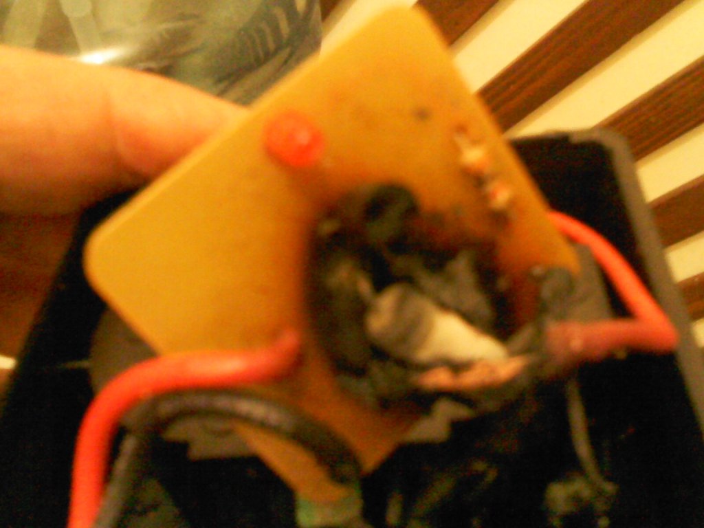

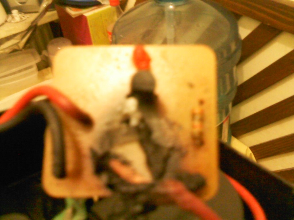

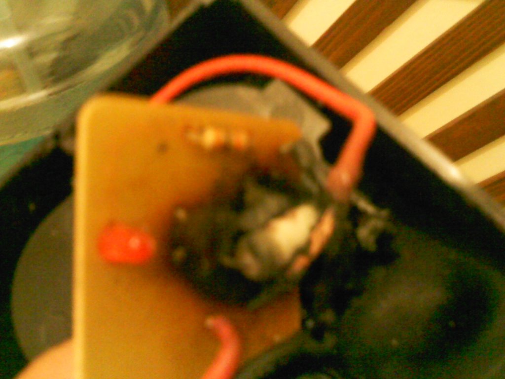

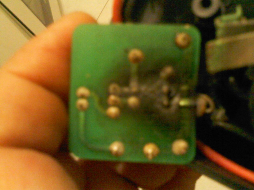

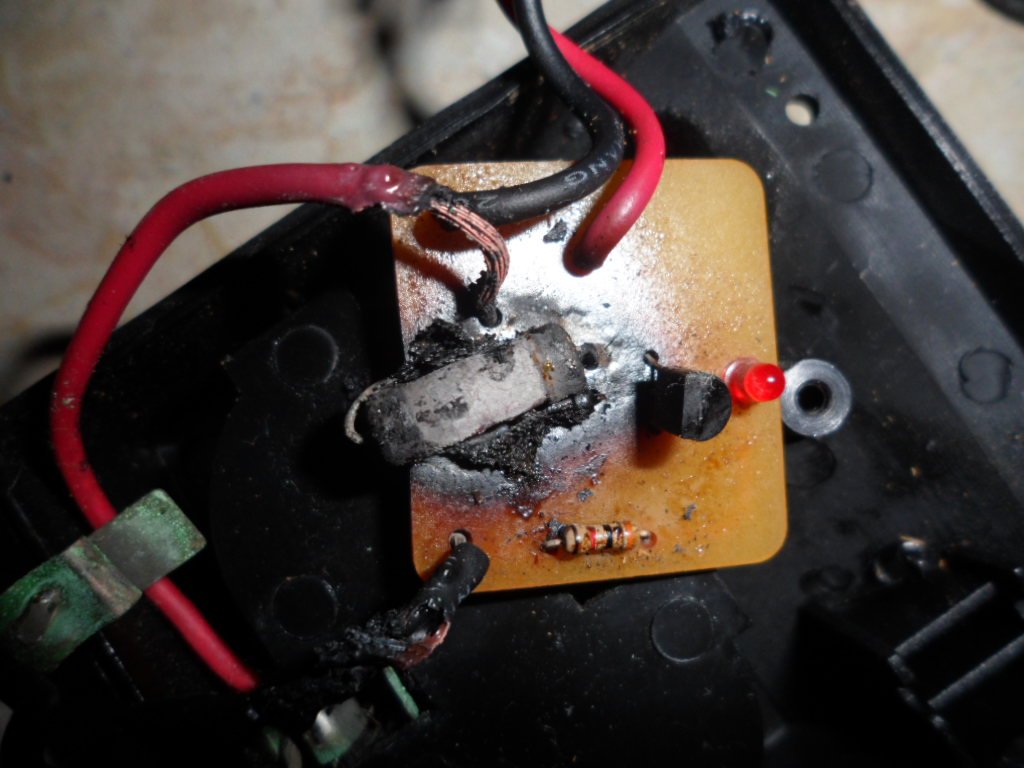

sziasztok!
Egy ismerősöm a fúrógépének az aksiját sikerült fordítva a töltőjébe beleerőszakolni, és meg is lett az eredménye.Sajnos úgy összeégtek az alaktrészek hogy nem tudok semmi adatot leolvasni róla.
14.4 v-os a fúró. Ha valaki meg tudná nekem mondani hogy milyen alaktrészeket kell beépítenem az összeégettek helyére annak nagyon örülnék
egy tranzisztor és egy hengeres alkatrész égett össze a felismerhetetlenségig (talán ellenállás lehetett)
Előre is köszöm a segítő hozzászólásokat.
(#) Gabi válasza lazack hozzászólására (») Jún 4, 2012 /
Sajnos a képekből nem sok minden látszódik.
Esetleg az áramkör visszarajzolásából többre lehetne jutni.
(#) lazack válasza Gabi hozzászólására (») Jún 5, 2012 /
Megpróbálok jobb képet csinálni róla! ezt csak egy mobillal csináltam.

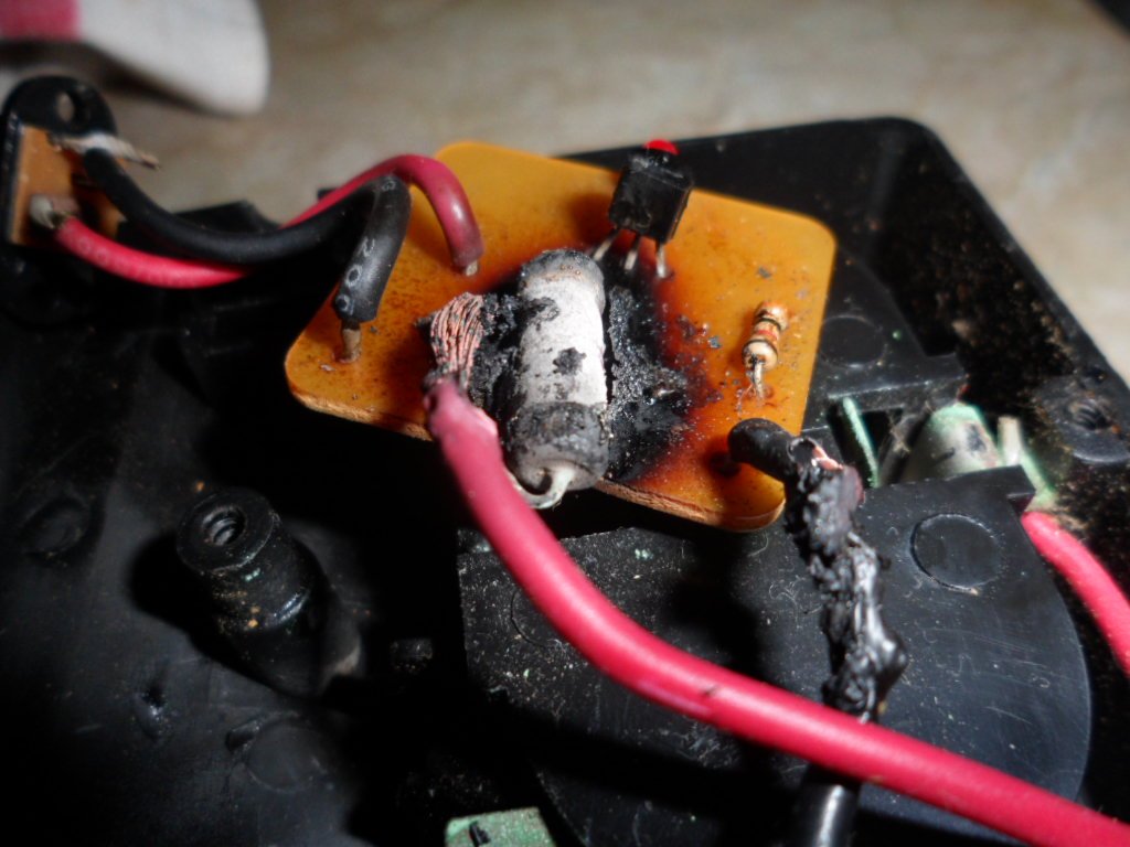

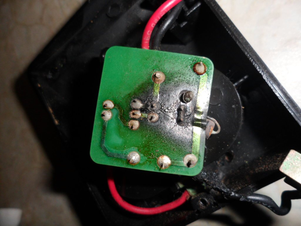

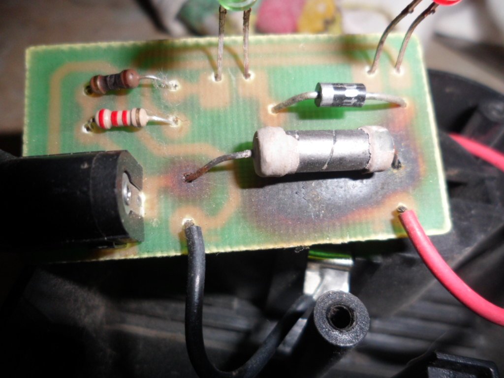

(#) lazack válasza pinkova hozzászólására (») Jún 5, 2012 /
Megpróbáltam értelmezhetőbb képet késziteni, remélem sikerült. Közben ujabb probléma merült fel. Rámértem az eredeti adapterre,(18V dc 400 mA 10W )és feszültség nem mérhető . szétszedni macerás mert nem csavarral hanem ragasztással rögzitett.
Viszont van egy 16V 550mA 15W-os adapterem ami jó.
Ha már javítani kell a képen lévő panelt akkor ehhez a 16v-os adapterhez megfelelően szeretném megcsinálni. az akkut fogadó foglalatot.
az 1.2.4 képen látható az eredeti töltő állomás.
A "másik" képen pedig egy kapott akksi adapter.
Abban tudna e valaki segíteni, hogy milyen alaktrészeket kell beépítenem hogy a fent említett adapterrel tudjak tölteni egy 14,4 V-os aksit.
Ha mind a 2 akku aljaztra tudtok megoldást adni, az s nagyon jó lenne.

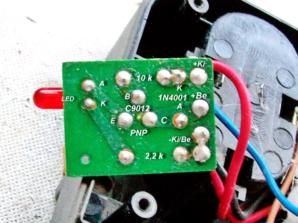

(#) vargaf válasza lazack hozzászólására (») Jún 11, 2012 /
A töltés jelző áramkört a mellékelt kép alapján elkészítheted. A képen minden alkatrész értéke szerepel. A kapcsolás a töltendő akkumulátor cellaszámától függetlenül jelzi a töltést.
Üdv.: Feri

(#) vargaf válasza lazack hozzászólására (») Jún 14, 2012 /
Igen, az eredeti kapcsolásban az van, de bármilyen PNP megfelel oda. Én mikor ezt egy töltőnél javítottam, akkor BC212-t tettem oda.
Üdv.: Feri

(#) Tomi111 válasza lazack hozzászólására (») Jún 14, 2012 /
Igazából ezekben a fajta töltőkben semmi áramkorlátozás és szabályozás nincs. Az áramot az akku és a trafó korlátozza. Magyarán amíg bedugva tartod, addig tölt. Ha rajtfelejted akár egy napig, túltölti az akkut. A led csak jelző, hogy töltődik az akku. vargaf által csatolt rajzon is látható, hogy csak egy dióda van sorban a töltővel és az akkuval. Ha a tranyót, ledet, stb lehagyod, akkor is tölt. A te akkud névlegesen 18V-os. Valószínű 15db cella van benne. Ennek töltött állapotban 21-22V körül van a feszültsége. Az eredeti töltőd is ennyit, terhelve még többet adott le. Mérjél rá a 16V-os töltődre terheletlenül. Lehet hogy simán rákötheted, minden "cullang nélkül". Terheleltlenül kellene egy feszültséget mérni a töltőn, ill akkura kötve egy áramot.
Üdv! Tomi
Az ellenállások 0,25-0,6 W-osak. A töltő árama a diódán folyik át, az azon eső feszültség nyitja a tranzisztort. A bázis körében lévő 10 kohm a bázisáramot korlátozza. A LED áramát a 2,2 kohm állítja be.
Üdv.: Feri
