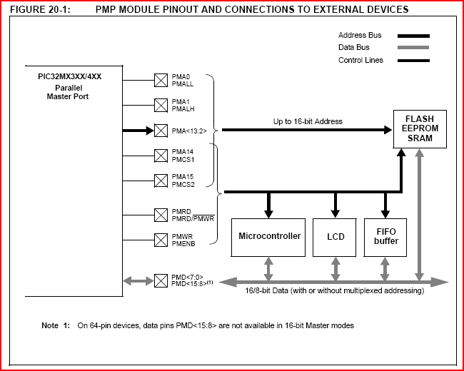

Vizsgáld meg a PIC32 felhasználásának a lehetőségét az a dsPIC 4mA-jával szemben 25mA-ral terhelhető. NEM beszélve a 80MHz-es valós idejű működés lehetőségéről. Valamint a 32 KB belső RAM-ról, ami esetedben szükségtelenné teheti a külső SRAM-ot.

Ami a PIC32-t illeti három fajta kimeneti módja van úgy min analóg. digitál és ami a lényeges OC (open collector) s ez a kimenet (egyébként mindegyik) 25 mA-ral terhelhető. Ugyanígy bemeneti szinten is képes fogadni 5 Voltot. Ennyit arról, hogy egyik 3.3 V-os PIC sem képes 5 Voltot kezelni. Nem véletlenül ezt választottam a szkópomhoz.

Most munkahelyen vagyok nincs időm a katalógus lapját böngészgetni. Szóval 80MIPS sebességre képes? Minden lába OC-ben is müködik? És még tettek bele egy 32KB-os SRAM-ot? 1, Ezek szerint nagy a valószínűsége hogy külső SRAM-ot és 40Mhz-es A/D-t tudna címezni illetve órajelet előállítani neki. A dsPIC33-som is 5V toleráns, legalább is így emlékszek. üdv.bbatka
Jól emlékszel.

A kijelzot a PIC-cel akarod frissiteni? Mert akkor tenyleg nem sok ido marad majd tarolasra, rajzolasra. A PIC32 valoban 80 megas, es bekapcsolt cache mellett tudja a kb. 1 utasitas / orajel sebesseget. Nagyon jo processzor van benne. (Rosszindulatuan jegyzem meg, hogy nem is a Microchip fejlesztette.) Sajnos a chip tobbi resze (timer pl.) mar nem ennyire profi holmi... De ezzel 40Mbyte/s semmikeppen nem tudsz tarolni. A legnagyobb baja, hogy keves benne a 32k RAM, es nincs kulso busza. Nem tudsz gyors (es nativ, amit a processzor direktben tud cimezni) memoriat rakotni. A kijelzo meghajtasat illetoen nem akarok sem vitazni, sem okoskodni. Jotanacskent mondtam a meghajtot, de ha lehet a kijelzot jaratni a mikrokontroller tapjarol, akkor szerintem nem is kell a dologrol tobbet beszelni. Nem sokkal egyszerubb a 3.5V tap, mint az 5V meg OC + felhuzok...? Az MC34063 nekem sem a kedvencem, de ettol fuggetlenul a mi szkopunkban is van belole ketto. Egy a kontrasztnak, egy meg a releknek. Ezzel az IC-vel igazabol az a bajom, hogy nem rendes PWM tapegyseg, hanem szakaszosan megy/áll, ezert eleg zajos a kimenete. Azert az LCD-nek, relenek jo. Amugy nincs semmi rossz tapasztalatom vele, es mas kapcsolouzemu IC-vel sem. Udv, Andor

A DMIPS egy szamitogep-teljesitmeny meroszam, Dhryston MIPS, a Wikipedian olvashatsz rola. Elvileg ez a processzor 124.8 DMIPS 80MHz orajellel. Nem tudom, hogy ez mennyi, mert mas processzorrol nem ismerek ilyen adatot. Allitolag az ARM7-es processzor 0.9 DMIPS/MHz. Szerintem az ARM7 ennyivel nem lassabb, mint a MIPS m4k (ez a pic32 processzoranak a neve). Bar a munkahelyemen pic32-re fejlesztek eppen, tenyleg gyors, azt el kell ismerni. De azt nem hinnem, hogy majdnem ketszer gyorsabb az ARM7-nel. Persze lehet. A kijelzo nem szereti (ahogy semmi mas), ha a bemenetei lognak a levegoben, de talan nem art neki. A DISP OFF jelet erdemes komolyan venni, azaz amig nem eledt fel a tap, es nem jonnek a vezerlojelek, addig OFF allapotban kell tartani vele a kijelzot. Egy LEhuzo ellenallassal garantaltan nullaban tartani, amig a pic program fel nem eled. Kikapcsolaskor forditva, ha lehet. A mi szkopunk, amikor megnyomod a kikapcs gombot, eloszor a kijelzo DISP OFF jelet aktivalja, es csak utana kapcsolja le a tapot. A kijelzo meghajtasaval csak annyi van, hogy 70-80Hz-cel folyamatosan frissiteni kell. Nekunk az FPGA csinalja, de a kulon uC is elfogadhato megoldas. Egy pic32 megbirkozik vele, meg jopar grafikus funkcio is belefer a terites melle. Es pl. SPI-n vagy sorosvonalon lehet neki a parancsokat, adatokat kuldozgetni. Raadasul, ha ez egy kulonallo modul, akkor mashoz is fel lehet hasznalni, ujabb szkophoz, vagy barmihez. Meg sosem neztem szkoppal a 34063 tap kimenetet, de aggaszto, amit mondasz.

Egyébként, egy kis PIC32 kedvcsinálásként a PIC32nek van a többi között még egy nagyon kedvező tulajdonsága, hogy a perifériák órajele a proc órajelétől „függetlenül” változtatható.
A példaprogramok 80MHz-es proc. Órajel mellet 40 MHz-es perifériával működnek. Ez a sebesség pont megfelel az általad tervezett 40 MHz-nek. Írjak még több kedvcsinálót ? Pillanatnyilag egy DEMO modult tervezek a következő lehetőségekhez: RCA kimenet a Szkóp jeleinek laptopon való megjelenítésére. SD/MMC foglalat adattárolásra, USB port a szkóp tárolt adatainak átvitelére, Az előbbiekben említett Parallel Port az esetleges külső memóriák kezelésére. Jelenleg a kapcsolási rajznál ill. a csatlakozók nyáklap adatainak bevitelénél tartok. Apropó a korábbiakban említetted, soros portos ICD2-vel rendelkezel. Ha érdekelne van egy felesleges Potyóféle javított kivitelű ICD2-öm, 5000 Ft. + postaköltség szívesen rendelkezésedre bocsátom. MPLAB830-tól felfelé hibátlanul kezeli a PIC32-t Üdv. janó

A pic32 kulso memoriat illetoen pedig az a helyzet, hogy en nativ memoriakezelesrol beszeltem, es nem arrol, hogy ra lehet-e kotni valahogy memoriat. Nativ memoriakezeles pedig azt jelenti, hogy a pic32 processzoranak cimtartomanyaban megjelenik a kulso memoria, tehat a processzor kozvetlenul tudja irni/olvasni ugyanugy, mint a belso 32k RAM-ot. Na, ezt nem lehet megcsinalni a pic32-vel.
