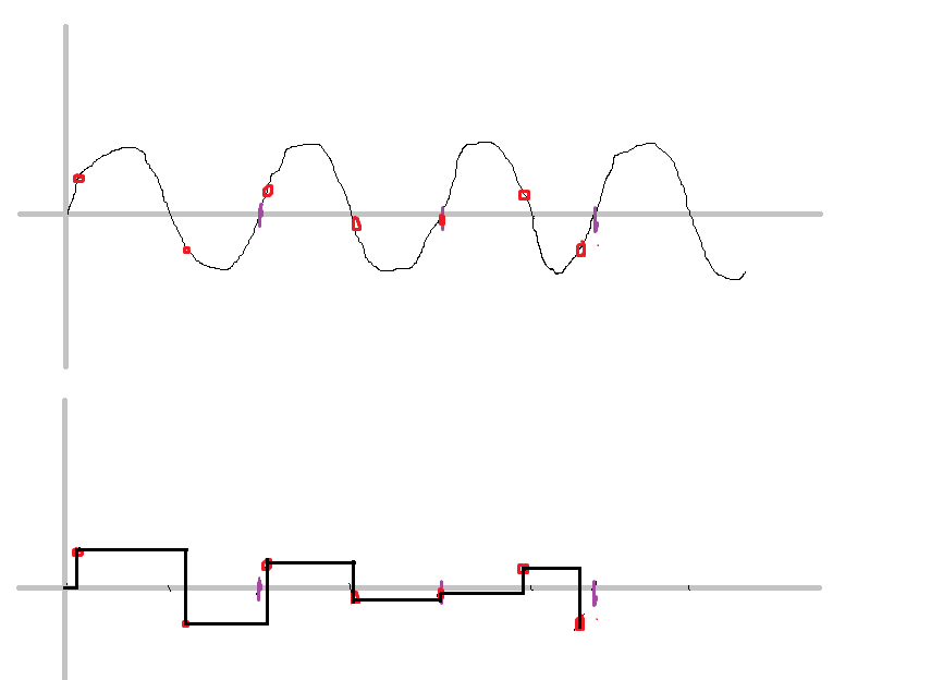

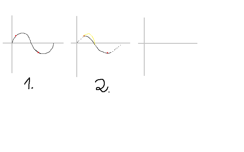

(#) xNorbi hozzászólása Dec 21, 2011 /
Hello
Sajnos van ami nekem se világos ezekkel az átalakítókkal kapcsolatban.
Elvileg ha az analóg jelet a jel maximális frekvenciájának a kétszeresével tapogatjuk le akkor az analóg jel tökéletesen visszaálítható.
Szóval periódusonként minimálisan két mintára van szükségünk, vegyük azt az esetet, hogy van egy 2Khz-es színusz jelünk 4Khz-el tapogatjuk le(1.ábra), szóval periódusonként van 2mintánk piros szín, ezt ha visszalakítjuk(2.ábra) és megfelelő szűrőre kapcsoljuk akkor szerintem a sárga rész nem lesz ott, ami viszont beletartozott az eredeti jelbe, mert ugye a digitális-analóg átalakító végén a piros pöttynek megfelelő jel jelenik meg és így ez lesz a maximális amplitúdó. Így végülis nem kapjuk vissza az eredeti jelet, csak esetleg a frekvenciáját.
Szóval hogy is van ez?
(#) pucuka válasza xNorbi hozzászólására (») Dec 21, 2011 /
Nem tartozhatott az eredeti jelbe, mert az már feltételezi hogy az eredeti jeledben volt magasabb rendű harmónikus. Így pedig nem teljesül a feltétel.
Egyébkén a mintavételi tétel azt mondja ki, hogy a mintavételi frekvenciának nagyobbnak kell lennie, mint a legmagasabb frekvencia kétszerese, tehát nem lehet egyenlő. Így pedig a mintavétel helye "csúszik" a színusz hullámon, és előbb utóbb minden amplitúdóból veszünk mintát, minél nagyobb a frekvencia eltérés, annál hamarább.
(#) xNorbi válasza pucuka hozzászólására (») Dec 25, 2011 /
Aha értem.
Akkor feltételezzük, hogy a letapogatási frekvenciánk csak egy kicsit nagyobb mint az eredeti jel frekvenciájának kétszerese, szóval egy periódusra valamivel több mint 2minta jut, szóval lesz amikor a maximális amplitúdóból veszünk mintát lesz amikor a háromnegyedéből lesz amikor a 0ból, ahogy ezen ábrán elképzelem, a fenti eset mutatja, hogy a szinuszjelből hol veszünk mintát az alsó pedig a digitális analóg átalakító kimeneti feszültségszintjeit mutatja, amit ha megfelelő szűrőre kapcsolnánk vissza kéne kapnunk az eredeti jelet, de szerintem ebből mi nem tudnánk azt visszakapni. Hol rontom el?
(#) enpesta válasza xNorbi hozzászólására (») Dec 25, 2011 /
Legalább két helyen rontottad el: a mintavevő impulzusok "követési ideje" (egymásutánisága) kötött! Nem innen-onnan veszünk mintát, hanem szigorúan megszabott időközönként, attól függetlenül, hogy a vizsgálandó jel éppen milyen periódusban van. A másik hiba, hogy önkénesen összekötötted egy egyenessel a vizsgált időpillanatokat, nem így történik. Ezekben a pillanatokban - egy nagyon rövid időtartam alatt - megmérjük a vizsgált jel nagyságát, és ezt eltároljuk, pl egy 255-ös felbontású skálán. Aztán amikor vissza akarjuk állítani az analóg értéket, elővesszük ezt a számot (illetve a mintavételek sorozatát), nagyon rövid ideig a szűrőre kapcsoljuk. Ebből az impulzussorozatból majd a szűrő szépen visszaállítja az erdeti(hez közelálló) jelet. Nagy-nagy egyszerűsítésekkel így történik a folyamat.
(#) enpesta válasza enpesta hozzászólására (») Dec 25, 2011 /
önkénesen=önkényesen
(#) xNorbi válasza enpesta hozzászólására (») Jan 3, 2012 /
Igen, de ha elővesszük azt az eltárolt számot és nagyon rövid ideig szűrőre kapcsoljuk, és tegyük fel hogy az a mintánk nem a szinuszjel csúcsából volt és a következő mintánk már a szinuszjel csúcsa utáni minta, akkor a szinuszjel csúcsa elveszik nekünk nem? Mert akkor a szűrőnek nagyobb feszültséget kéne kiadnia, mint amit mi rákapcsolunk.
elnézést ha ilyen érthetetlen vagyok
