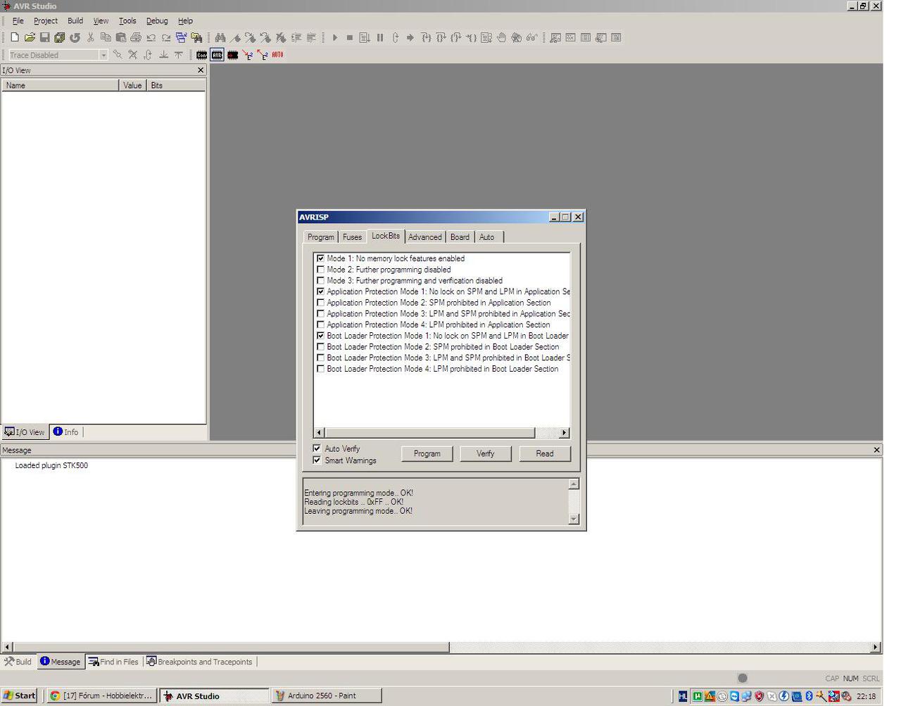

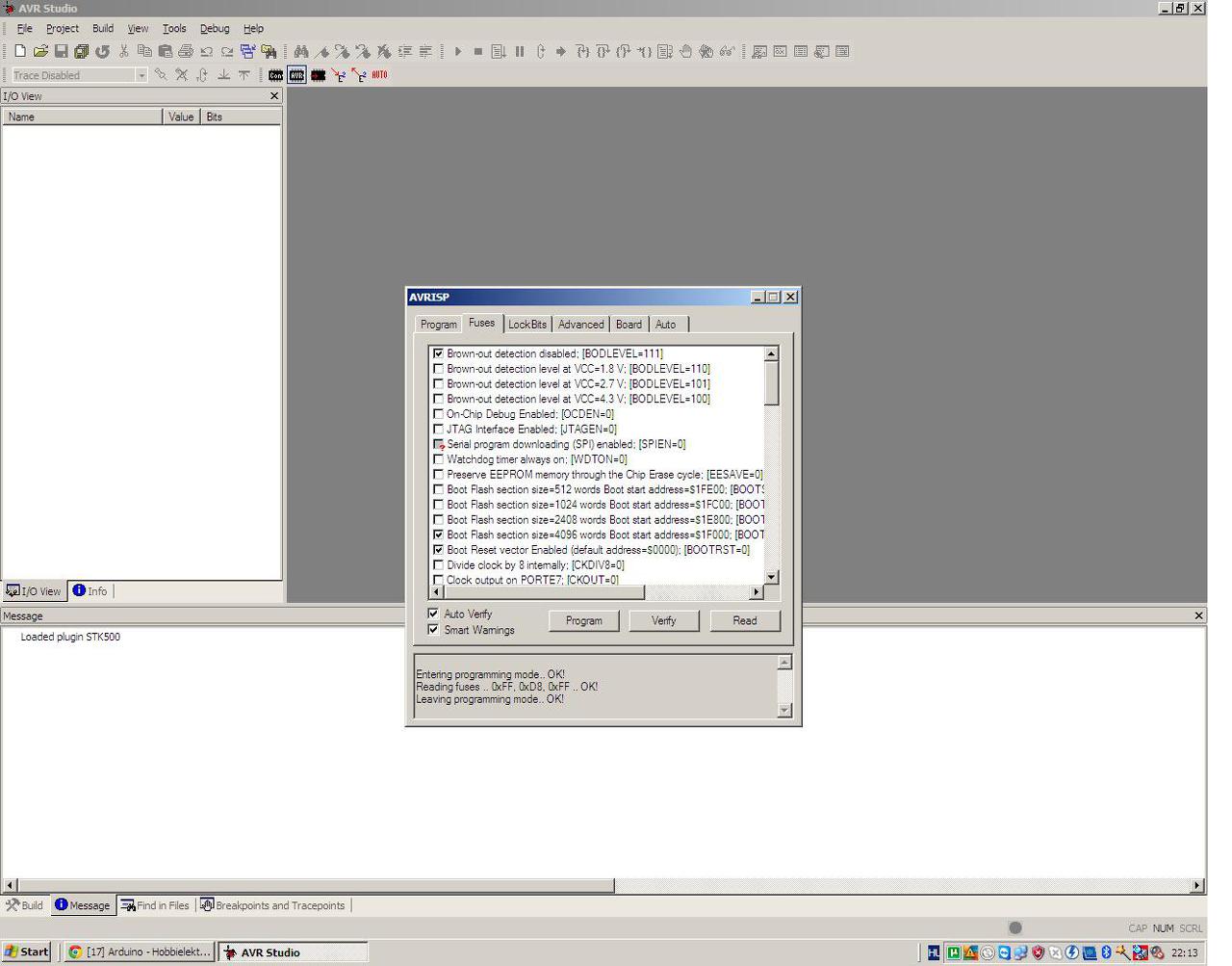

Kellene egy kis segítség Kínából vettem egy arduinot amin egy mega 2560-as avr van. Az első program feltöltés az sikerült majd másnap egy másik programot akartam rátölteni mire egy ilyen hibát kaptam: avrdude:stk500v2_ReceiveMessage(): timeout. Ez ha nem tévedek bootloader hiba,na külső programozóval ICSP csapokon felraktam rá egy loader programot ami az arduino könyvtárban volt utána ismét sikerült programozni elsőre de másodikra megint nem. Majd mérgembe nyomtam neki egy reset gombot mire ismét felment a program. Van valami ötletek hogy ez mitől lehet,ja és egyébként a loader betöltése után a 13-led villog egyenletesen azt nem tudom hogy hiba-e. De az is lehet hogy rosszul töltöttem fel a loadert. Ezekben kérnék egy kis segítséget előre is köszönöm.
Bootreset bit nincs bekapcsolva és/vagy bootloader méret nem 4kbyte-ra állított.
Bocs hogy csak most írok de sokat melózók és későn érek haza. Na megnéztem a dolgokat és át állítottam most minden oké köszönöm szépen a segítséget. Ha esetleg lesz még valami gondom remélem nem baj ha kereslek. Köszönöm még egyszer. Üdv.
Na ezt elkiabáltam 2 szer tudtam feltölteni utána megint nem működött. Csatolok pár képet segítenél elmagyarázni hogy mit hova állítsak. Előre is köszönöm. Üdv.
A reset lábbal lesz a gond. Vagy túl rővid ideig kapja meg a földet, vagy nem is kapja meg, vagy van ott valami, ami miatt nem tudja lehúzni a programozód. Kipróbálhatod: indítsd el a feltöltést, és azonnal nyomd meg a reset gombot a panelen (ha van. Ha nincs, készíts egyet). Ha ilyenkor mindig sikeres a feltöltés, akkor ott a hiba. Nekem CP210X-vel volt gondom, a DTR-ről szerettem volna reset jelet levenni, próbáltam többféle kondival (100nF), de csak a 0603-as méretű kondi vált be, a fóliakondival nem resetelt. Ha lenne szkópom, ránézhettem volna a reset lábra. Lehet neked meg van a lehetőség.
Köszönöm a segítséget szkópal ránéztem ést tényleg az volt kicseréltem a kondit egy smd 1uf kerámiára és minden program felmegy rá nincs hiba semmi. Köszönöm még egyszer. Üdv.
