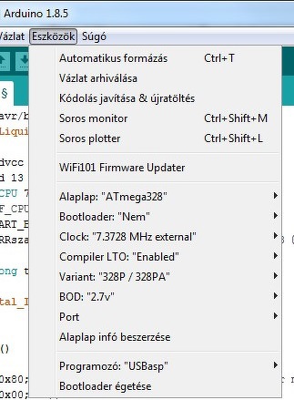

(#) berkesandor válasza KoblogPerGyok hozzászólására (») Nov 13, 2018 /
Ha így töltöm (fordítom) le - kép -, nem lehet elméltileg hiba. A kontollernek mindegy mekkora kvarc alapján jár, mindig ugyanaz a belső sebesség.
Érdekes amúgy az I2C hiba is, mivel ott a kontroller "adja" a SCL lábon a sebességet, a slave elemek ahhoz alkalmazodnak. Mindegy nekik, hogy az 100 kHz vagy 92.35 Khz-en mennek.
Szóval nem értem..
(#) vargham válasza berkesandor hozzászólására (») Nov 13, 2018 /
„A kontollernek mindegy mekkora kvarc alapján jár, mindig ugyanaz a belső sebesség.”
Ez nem teljesen igaz. Az ATMega328-ban csak néhány osztó van, szorozni nem tud. Tehát alapvetően a kvarc sebességével megy a CPU is, ha nincs osztás. Ha van osztás, akkor az lehet /2, /4, stb, tehát az osztás sem lehet tetszőlegesen részletes.
