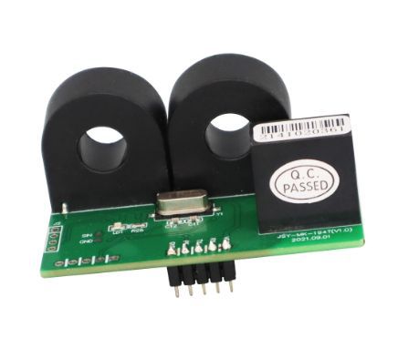

Az új bruttó elszámolás miatt szeretném a napelemes rendszeremnél mérni külön a betáplált,fogyasztott és helyben felhasznált energiát mindhárom fázison.Ezek alapján optimalizálni a fogyasztást és minimalizálni a betáplálást.A JSY MK 194T eszközt néztem ki erre a célra,ez méri a kétirányú energiát és sok mást,egy fázisú két csatornás,Modbuson kommunikál.Mivel egy feszültség bemenete és két áram érzékelője van,már az egyik csatornával meg lehet állapítani a betáplált/fogyasztott energiát és az egyéb adatokat.Nem világos a koncepció,a másik áramérzékelővel esetleg meg lehetne mérni ugyanannak a fázisnak egy másik irányú fogyasztását.A hibrid inverteremnél a bemenetre és kimenetre kötött áram érzékelőkkel meg tudom állapítani a hálózatból és külön a napelemekből vett energiát,erre jó lesz,de itt viszont nem kell kétirányú energia mérés.Ezért kérdezem mire lett ez kitalálva,talán valami elkerülte a figyelmemet?

Köszi ezeket olvasom és pár libet is megnéztem.Ennek az eszköznek van 3 fázisú változata is,amibe mindhárom fázis feszültség bemegy és a 3 áramszenzor,ez tiszta.Van amelyikbe egy fázis,egy áramszenzor,ez is tiszta.Az említettbe egy fázis feszültség megy be és két áramszenzor,ezt nem értettem mire jó,mert két fázisra nem.
(#) Régi motoros válasza gaspa hozzászólására (») Feb 29, 2024 /
Csak egy feltevés, de bele viheted a második érzékelőbe akár a nullát is. Ha azonos az áram mindkét érzékelőn, nincs gond. Ha különböző, akkor baj van, lekapcsoltathatsz betáplálást, mint ahogy a Fi relé.

(#) pipi válasza gaspa hozzászólására (») Feb 29, 2024 /
1 fázison 3 féle áramot van értelme mérni.
A megtermelt, a ki/bemenő, és az elfogyasztott, ebből kettőt tud mérni a 194-es, a harmadik meg már számolható
(#) gaspa válasza pipi hozzászólására (») Feb 29, 2024 /
Eddig két fázison volt betáplálós inverter és a hálózatra párhuzamosan bárhova lehetett fogyasztót ill. invertert tenni,a villanyóra mindent tudott.Most két fázison lesz hibrid egy fázison betáplálós,a hibridek miatt át kellett alakítani a bejövő vezetékezést,mert először az inverterbe megy és onnan a fogyasztókhoz.A hibrideknél mint említettem nincs gond a méréssel.A betáplálósnál is az új vezetékezéssel a bejövőre teszem az egyik szenzort,ami méri a kétirányú energiát,a másik szenzort a fogyasztók felé menő vezetékre,ami a helyben fogyasztott energiát méri,tehát nem kell számítani.Picit elbonyolítottam a kérdést,mert csak nem értettem miért kell egy fázison két kétirányú energia mérés,nem találtam rá a neten alkalmazást.
